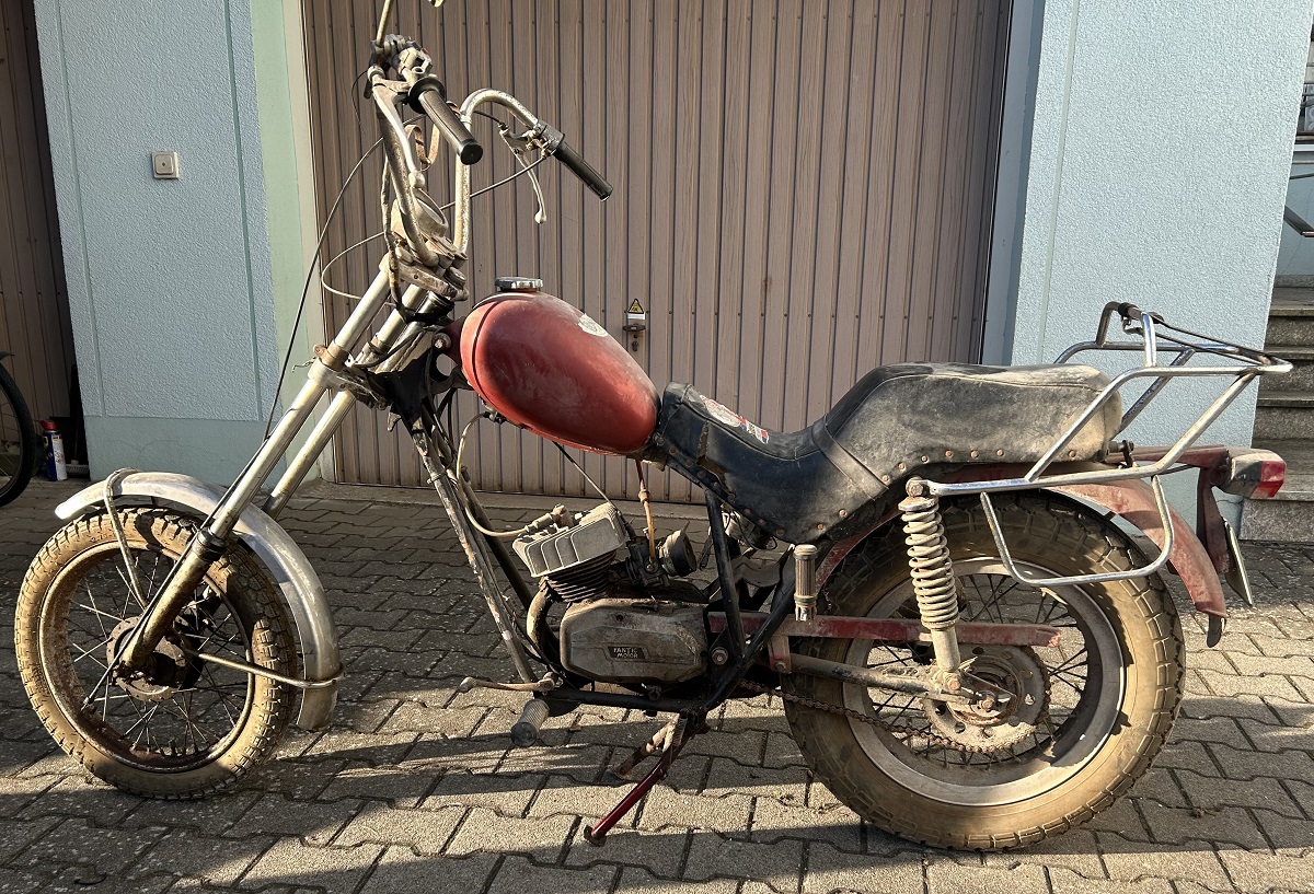

Ich habe eine Chopper KKR gekauft, ausgeliefert mit großem Schild, gedrosselt durch Beritzelung 12/49 und Sperre des 5. und 6. Ganges.
Das Gefährt ist richtig überholungsbedürftig, es muß jedes Teil in die Hand genommen werden.
Es waren auch schon Murkser am Werk, Polrad wurde wohl schon mal mit großer Gewalt abgeklopft.

@TX134-Fahrer
Gab es einen so großen Gepäckträger für die Fantic Chopper? :shock:
 Betreff des Beitrags: Re: IngBilly ertüchtigt TX134
BeitragVerfasst: 12. Mai 2025 17:27
Registriert: 10. Mai 2025 12:39
Beiträge: 22
Nein, der ist irgendwie hingebastelt.
Könnte von Zündapp sein.
Vorderes Schutzblech ist auch Zündapp

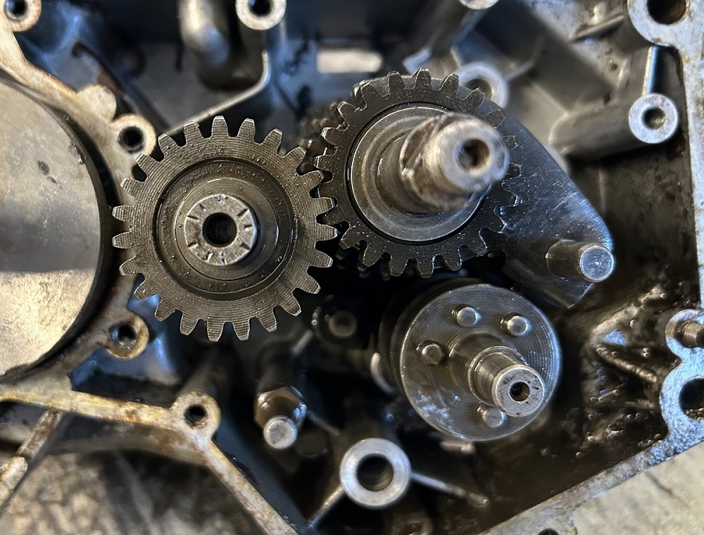

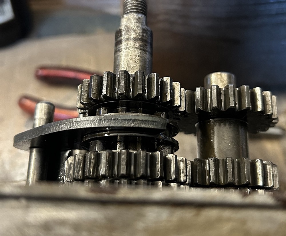

Nabend,
also, im Vorstellungs-Thread hatte ich es ja erwähnt.
Man hat meine Fantic mal um zwei Gänge kastriert.
Irgendwelche Ideen?
Ich hab ihn heute aufgemacht, danke für den Hinweis mit der Ritzelwelle und den Spannhülsen.
Hat geholfen und es ging alles gut.
Nun, hier ist das Getriebebild, wer findet den Fehler.
Kann jemand bestätigen, ob das die richtige Schaltwalze ist?
Die geht recht schlecht.
Ach, und ich hab noch zwei Kugeln gefunden.
Einmal ist auf der Kupplungsseite eine Kugel mit Durchmesser 4,75mm rausgefallen.
Gehört die irgendwo hin?
Im Getriebegehäuse habe ich eine Kugel mit Durchmesser 7,944mm gefunden, ich denke, die gehört nirgendwo hin.
Juergen
Die restlichen Bilder sind hier: https://ingbilly.de/pages/fantic.html
BeitragVerfasst: 15. Mai 2025 23:35
Ich würde sagen, die größere für die Schaltwalze und die kleine von der Kupplung
