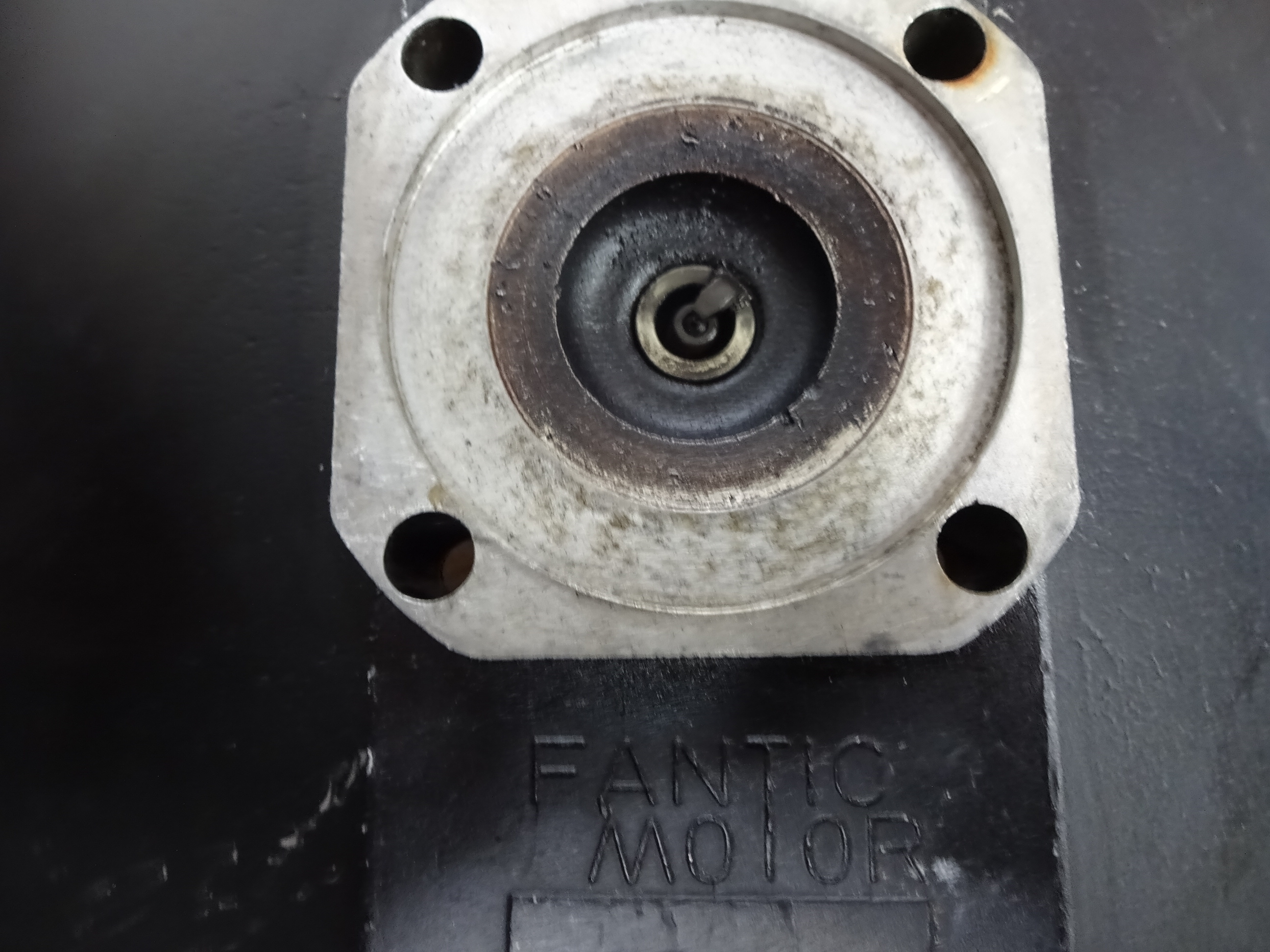

Auf dem K6 Trial auf meinem Tisch ist dieser Zylinder verbaut
DSC02331.jpeg [ 1.86 MiB | 1791-mal betrachtet ]
DSC02337.jpeg [ 1.91 MiB | 1791-mal betrachtet ]
Was ist das für einer? Passt der überhaupt dazu? Was hat der so an Leistung?
Kenne mich mit Fantic ja nicht wirklich gut aus :oops:
BeitragVerfasst: 26. Okt 2025 23:41
Beiträge: 1883
das ist ein ganz normaler Mokick Zylinder mit, ich glaube 2,9 PS.
Passen sollte das sehr gut da es bei den Fantic Motoren die mir bekannt sind keine unterschiedlichen Zylinderfussdurchmesser gibt, die haben alle 54mm.
Es ist auch egal ob 50 oder 75 ccm, was dieses Maß angeht sind die alle gleich.
Aber wie immer gilt natürlich keine Regel ohne Ausnahme :mrgreen:

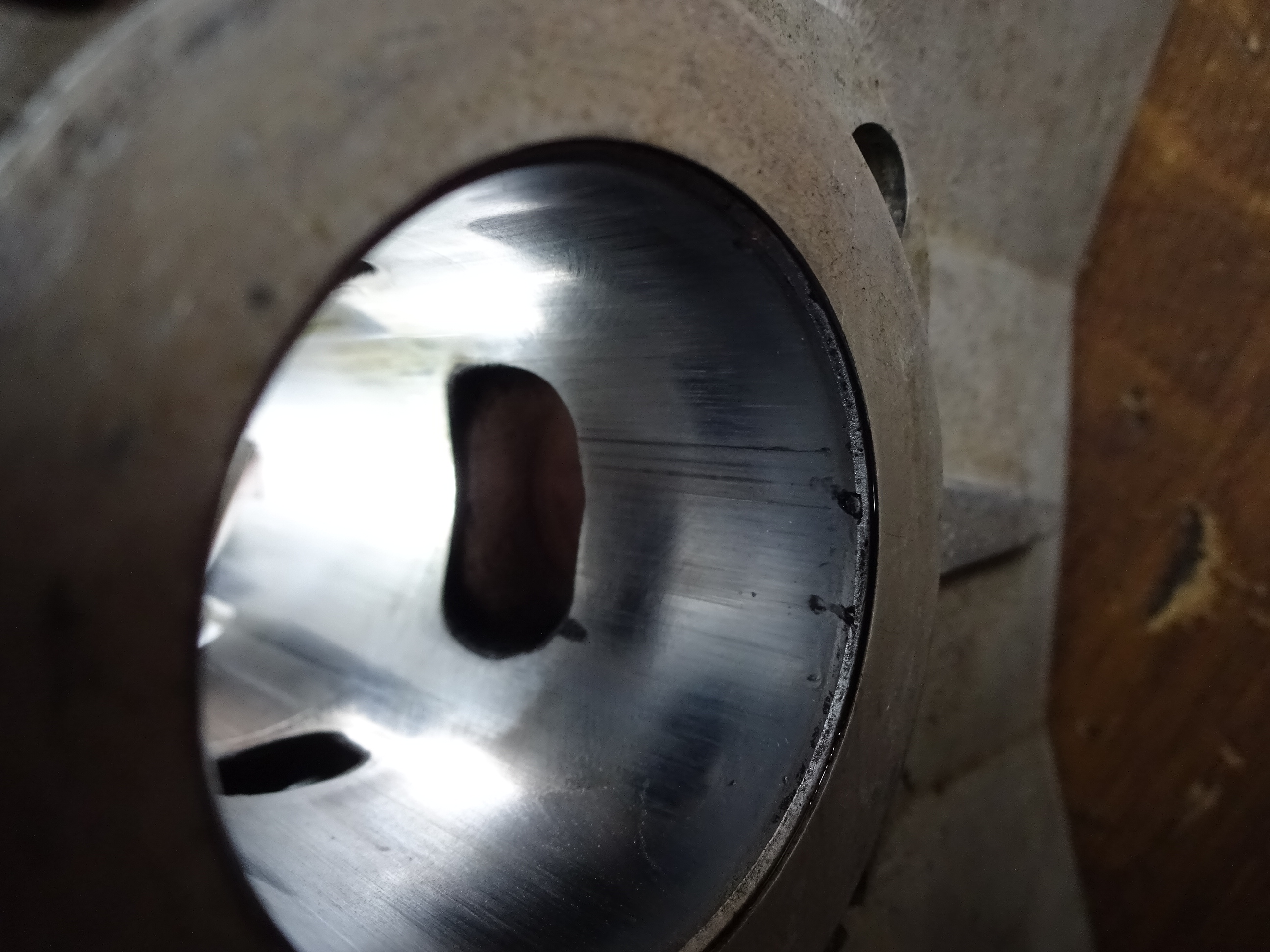

Hm dann muss man mal sehen, ob es sich lohnt diesen Zylinder neu zu beschichten.
Weil fertig ist der :cry:

Im übrigen, je öfter ich mir das Bild mit deinem Zylinder ansehe beschleicht mich der Verdacht das da am Auslass gefräst worden ist.
