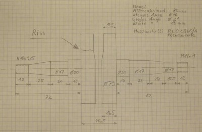

Für einen Spezi hab ich letzthin also einen 50er Fantic Trialmotor (Fm330, 6Gang) hergerichtet, der unter einer gerissenen Kurbelwange, allgemeinen Standschäden, und Wasser im Motor litt.
Von Peter Schwarz hab ich eine gebrauchte Ersatzwelle bekommen, die allerdings 4,3mm mehr Hub hat, was ich mittels diverser Laubsäge- und Dreharbeiten aber hinbekommen hab.
Ein Test steht noch aus, aber irgendwie wird er derweilen schon laufen.
Meine Frage zum Thema:
Wer kann mir sagen, in welchen Modellen eine Kurbelwelle mit den Abmessungen untenstehender Zeichnung, und 37,7mm Hub verbaut war?
Hat jemand Angaben über Spaltmaß und Verdichtungsverhältnis bei der 50er Trial? Ich hab jetzt 0,8 und 14:1, kann ichs damit mal probieren?
Gruß und Dank,
Hans

Ich hab eine 1,5mm dicke Zylinderfuß-Unterlage gelaubsägt, die Fußdichtung dafür weggelassen. Damit der L-Kolbenring nicht aus der Laufbuchse ausfährt, ist unten etwas mehr unterlegt als oben. Da hab ich zur 0,5mm KupferKopfdichtung eine 1mm Aludichtung gedreht.
Mazzucchelli-Bauteilenummern hab ich anhand der Pleuelmaße im Internet gefunden. Original ist da noch ein Minarelli drin.
