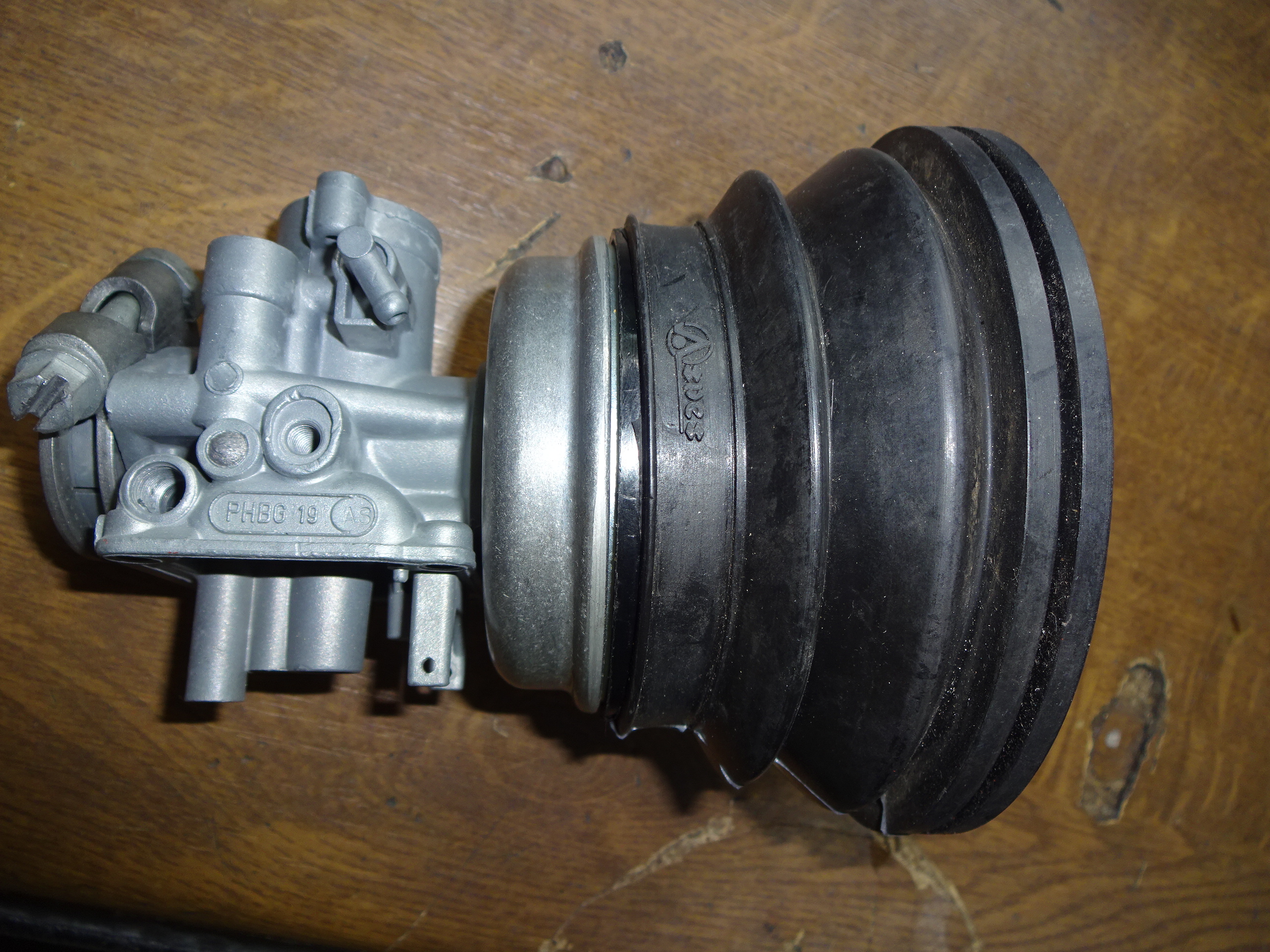

Hier sieht man wie der originale Gummi bei Cimatti Kaiman 40 und 80 aussieht.
F7F2B1C2-D26C-4CF4-89AF-5C3CA7ECA6A7.jpeg [ 2.69 MiB | 10722-mal betrachtet ]
77A8949E-AB31-42C5-A47B-D7016E494599.jpeg [ 3.29 MiB | 10722-mal betrachtet ]

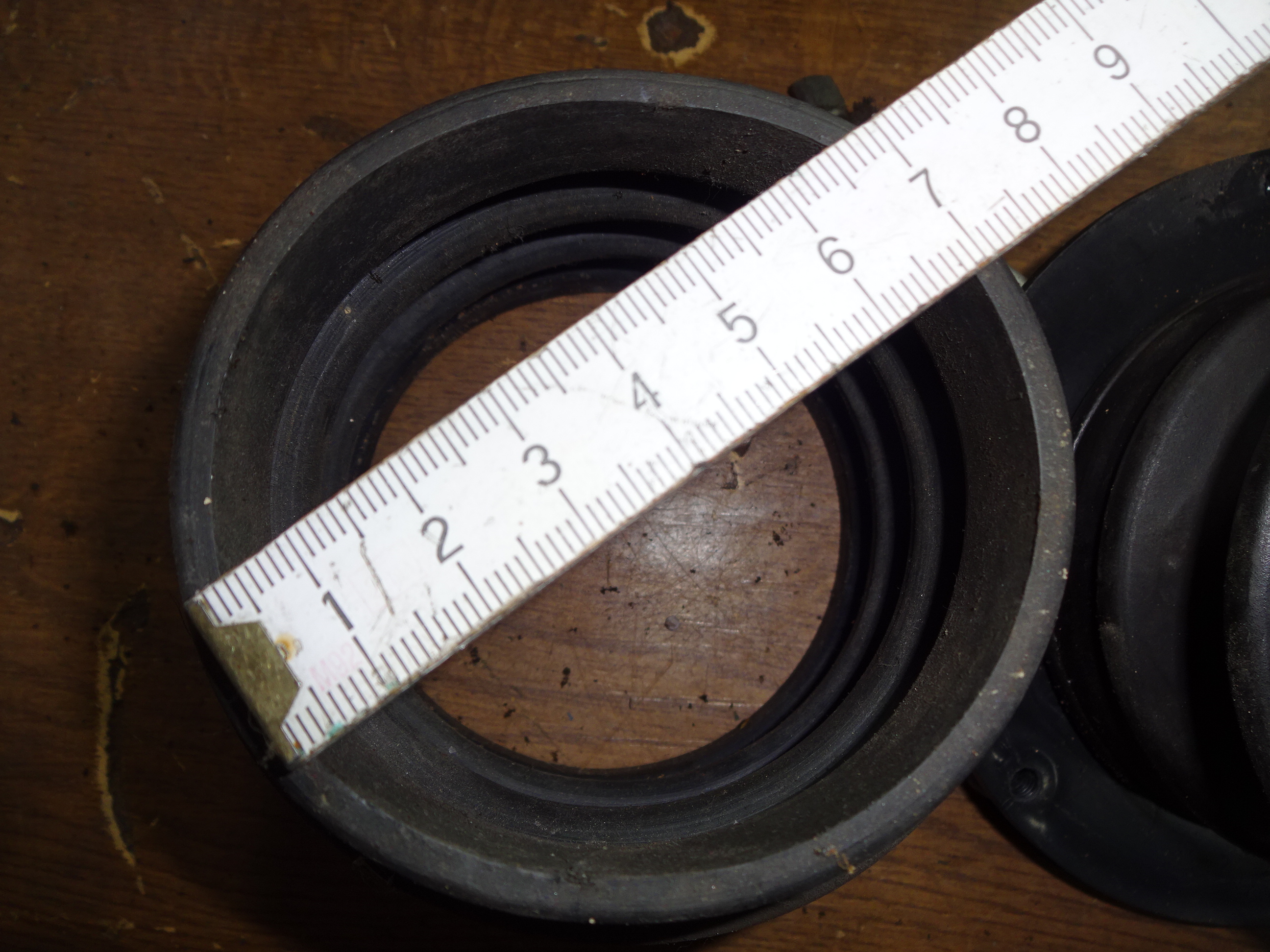

Der Gummisteg links dichtet quasi den inneren Teil (mit der Gewindestange zur Gitterbefestigung) und dem Luftfilterkasten ab.
Neben dem Problem, das es so ein Gummi kaum zu finden ist, sind die meist auch noch alt. Und die sind designed vom Durchmesser, dass die wie der originale Aspes 80er Gummi über den Plastik-Siebträger des 19er Vergaser passt. Somit schon mal doof wenn man den direkt an einen 19er oder 28er Vergaser anschliessen will.

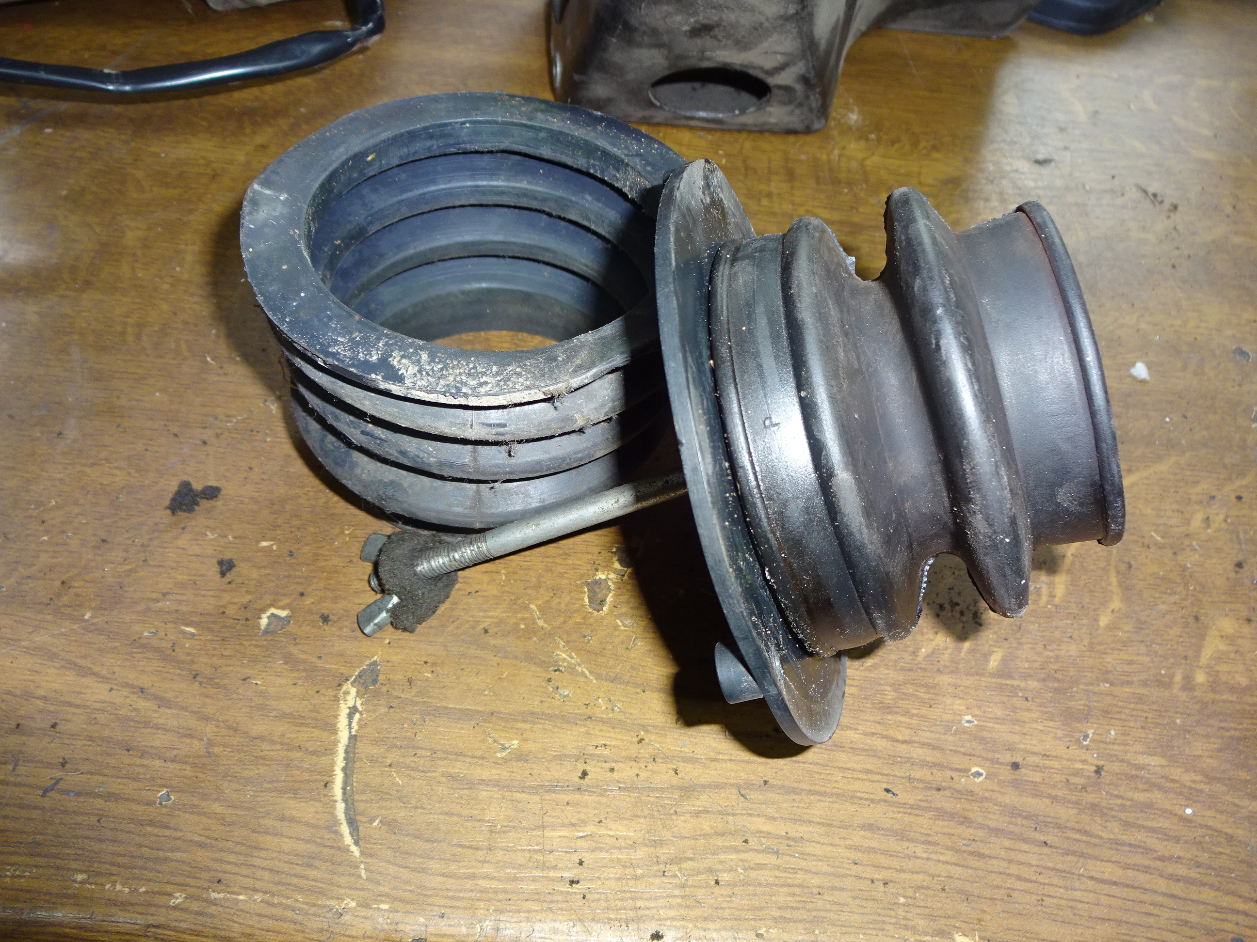

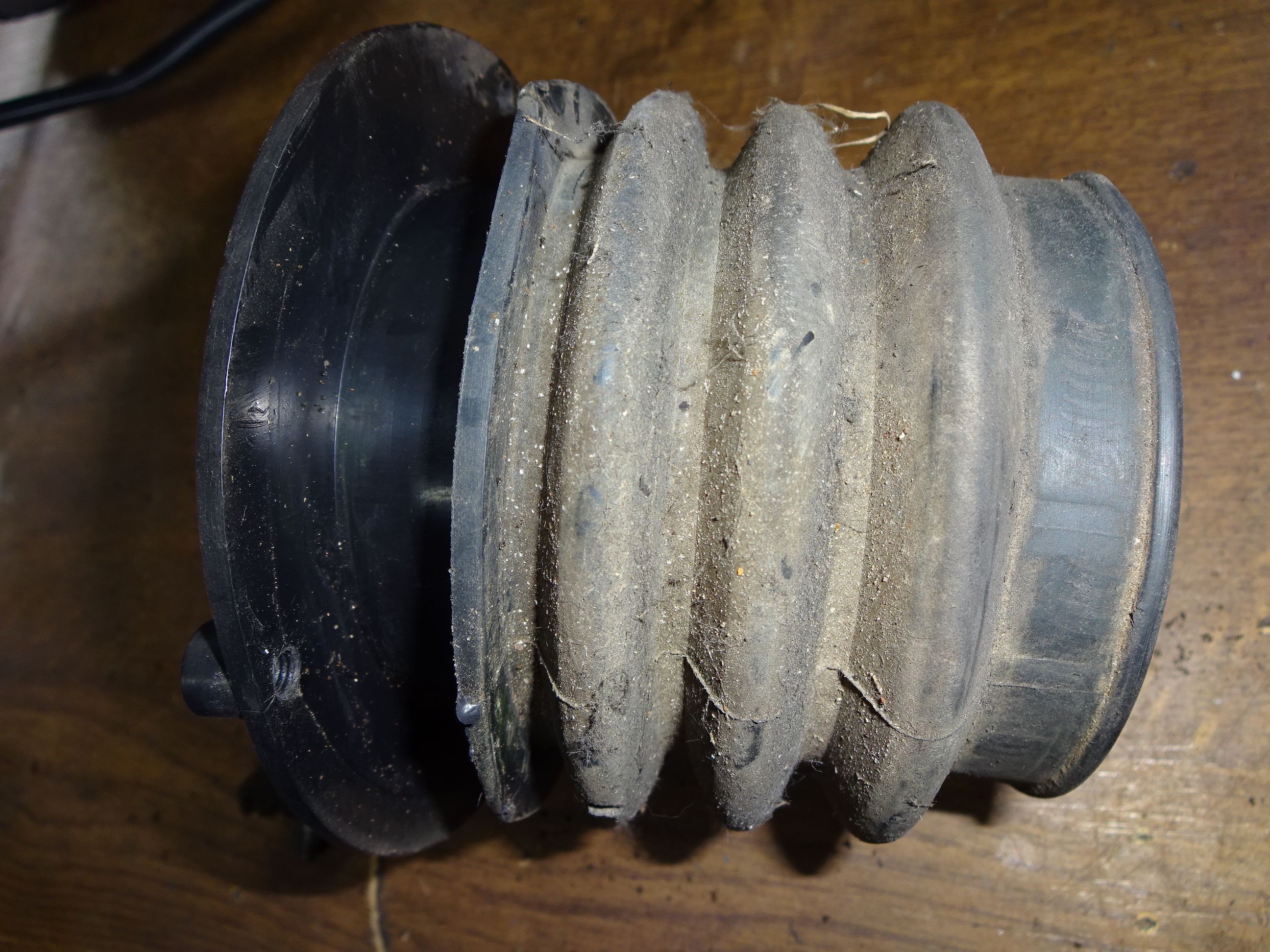

Lösung: man nimmt einen 50er Aspes Vergasergummi, den gibt es noch in Neu!
Der passt auch auf den inneren Ring, nur muss man jetzt für die Abdichtung zum Luftfiltergehäuse sich nen alten Schlauch passend machen oder Silikon nehmen.

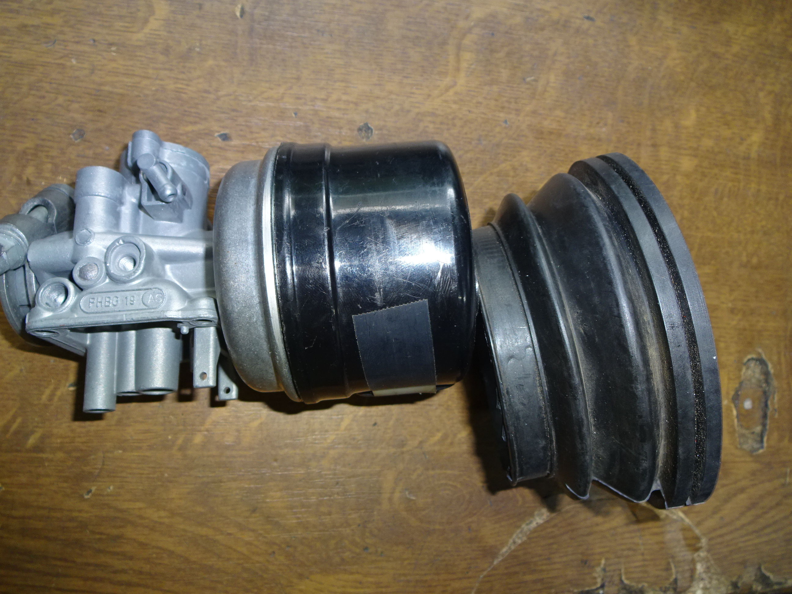

Hier noch mal zur Verdeutlichung den originalen Aspes 80er Vergasergummi inkl. dem Sieb am 19er.
09D6F0D9-762F-45BE-AD34-A5B2E966FCEC.jpeg [ 2.41 MiB | 10697-mal betrachtet ]
11BDF052-73DA-4BE3-89B7-7EC3438101B1.jpeg [ 2.42 MiB | 10697-mal betrachtet ]
