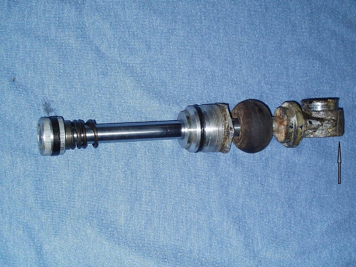

ich bräuchte bei folgendem Problem mal ein Statement von euch.
Beim Zerlegen des Stoßdämfers (Ausdrücken der Silentbuchse) ist mir dummerweise das Stoßdämferauge gebrochen.
Meint ihr dass Schweißen an dieser belasteten Stelle o.k. wär oder ratet ihr lieber zu Ersatz.
Hätte evtl. jemand eine Dämpferstange als Ersatzteil rumliegen, oder gar ein komplettes paar Stoßdämfer?
Nach meiner Recherche müßte es sich um die Marzocchi Strada Stoßdämpfer handeln, Länge Augenmitte-Augenmitte = 33cm, Dämferstangendurchmesser = 12mm.
Danke und bis demnächst, Hans-Jörg.

Also schweissen würde ich da nichts, aber frag mal bei den folgenden nach:
http://www.rinaldisospensioni.it/frameEpoca.asp
http://www.suspensionzana.com/index.php?option=com_content&view=category&id=13&Itemid=114
Ansonsten Klobenstangen gibt es für kleines Geld als Meterware, mit ner Drehban alles kein Problem.

Danke dir Kalle für die Tips.
Ich bin gerade beim Suchen nach Ersatzstoßdämpfern bzw. auch nach Ersatzteilen, habe auch schon was
ausgegraben, mal sehn.
