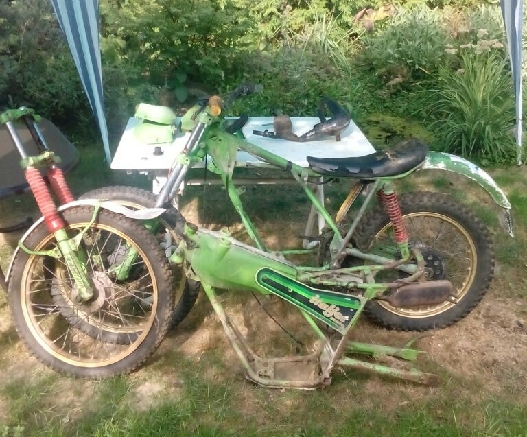

Die Fragmente: Hinten Haufen 1, vorne Haufen2

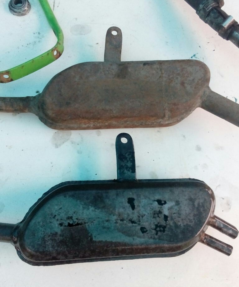

Schalldämpfer nach Behandlung in "der Suppe"

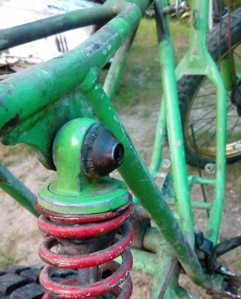

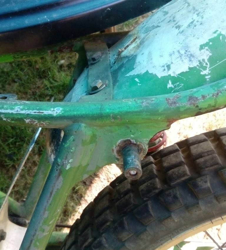

Abgerissene Schraube der Dämpferaufnahme und dieses kegelförmige Teil.

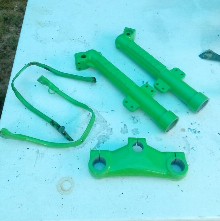

Die ersten lackierten Teile. Im Vergleich dazu die noch unlackierte und noch zu schweißende Kotflügelstrebe.

Was dein kegeliges Teil angeht, so sieht das für mich aus wie eine Art dicke Unterlegscheibe die eine Inbusschraube aufnimmt.
Für jemanden mit ner Drehbank kein Hexenwerk, kann der Azubis in der zweiten Lehrwoche dir herstellen.

Du hast übrigens recht. Die Kegel sind tatsächlich "nur" Unterlegscheiben. Hab die Inbusschraube gerade mal entfernt und nachgesehen. Zum Glück ist auch keine hülsenartige Verlängerung oder ähnliches dran. Vorerst würde also genauso gut eine Sechskantschraube mit passender Unterlegscheibe gehen. Ist natürlich nicht so elegant. Und leichter dran hängen bleiben kann man auch.
