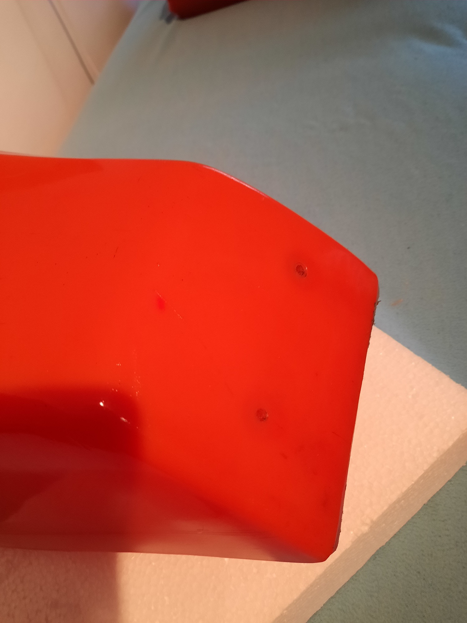

Mit was würdet Ihr die Plaketten anbringen ?
Da sind ja zwei Löcher drin, Stifte oder Nieten,.... ?

Frag Ihn mal bitte auch noch , für was die zwei Locher sind wo die Sitzbank dran geht.
Was kommt da drauf ?

Mach bitte mal ein Bild von der Stelle

Hallo Kalle, hier ein Bild von dem Tank wo man die zwei Löcher sehen kann.

Ohne es genau zu wissen, würde ich sagen „hintere Tankbefestigung“
Wie bei Aspes oder Aprilia, kommen da wohl Schrauben rein und mit nem Gummiteil wird gespannt.

Danke. Da habe ich ja überhaupt nicht dran gedacht :oops:

Richtig, Da gehören zwei kurze, dicke Kreuzschlitzschrauben rein und daran werden die Befestigungsgummis eingehängt. Hab jetzt keine Lust die Sitzbank abzuschrauben, aber ich kann mal schauen ob ich ein Foto habe. Die Befestigungsgummis für Tank und den Deckel vom Luftfilterkasten gibts übrigens noch neu zu kaufen.

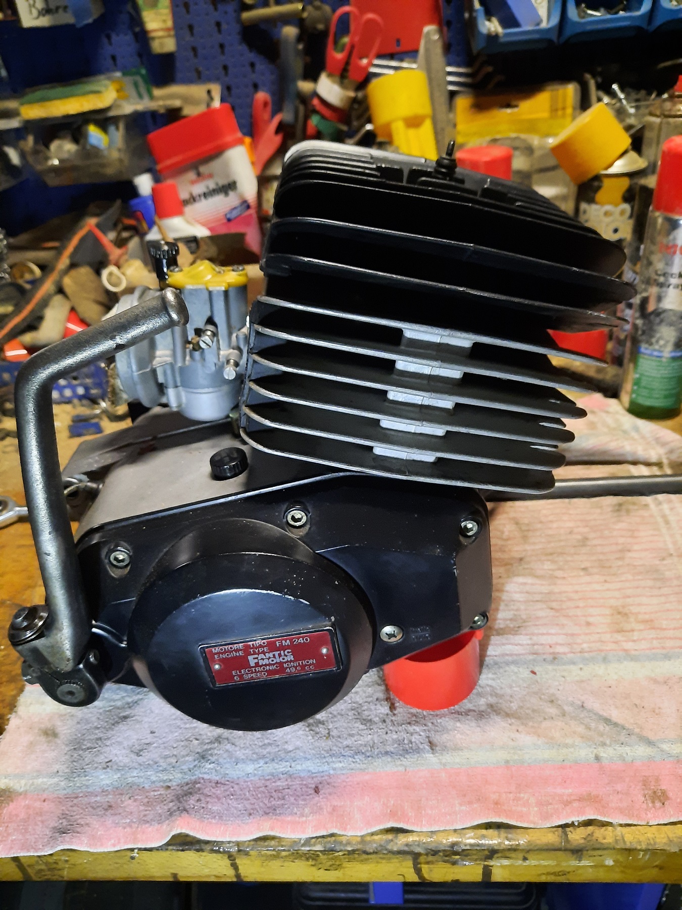

Den Motor mal ein wenig aufgehübscht.

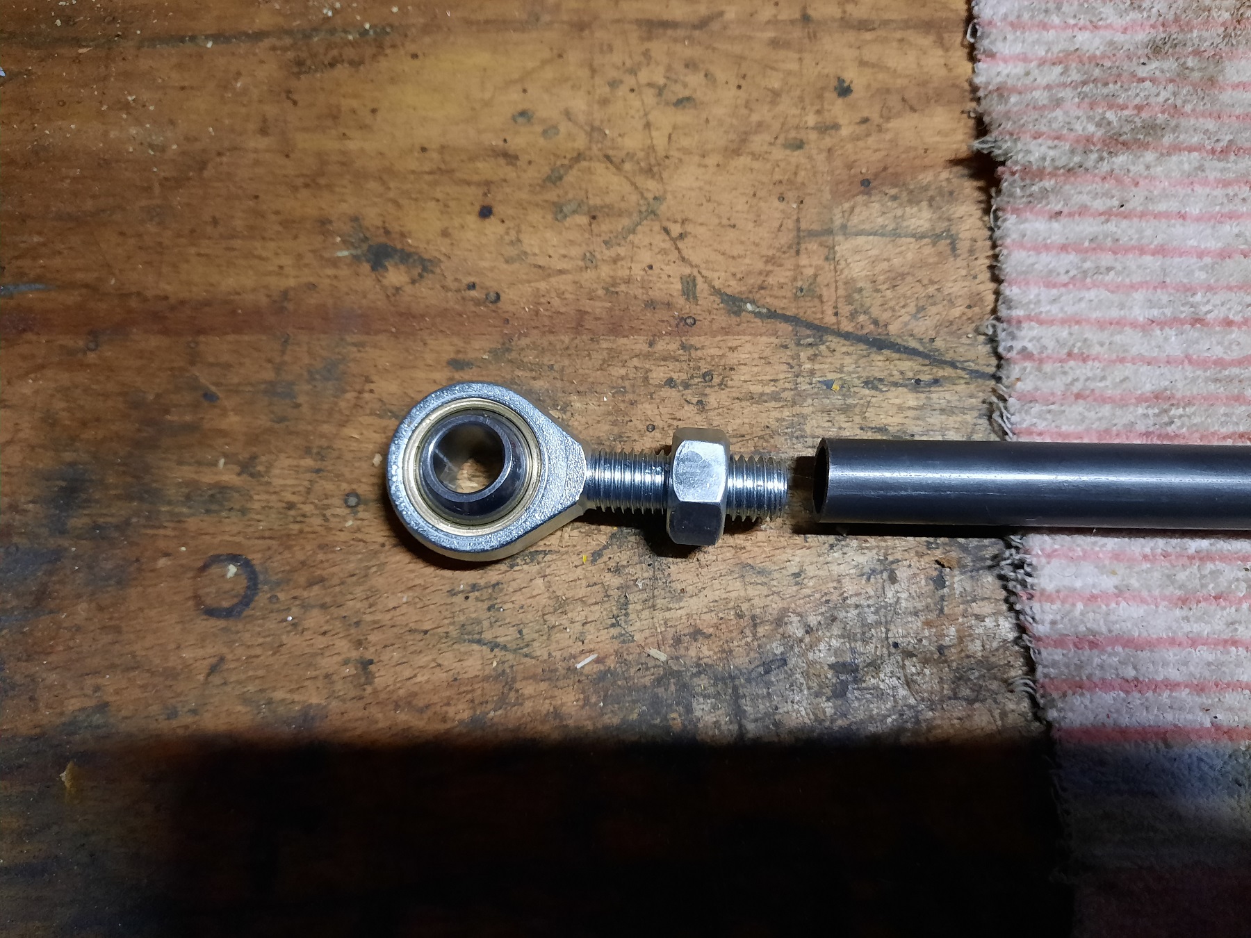

Ebenso mal an der Bremsankerstrebe gebastelt.
