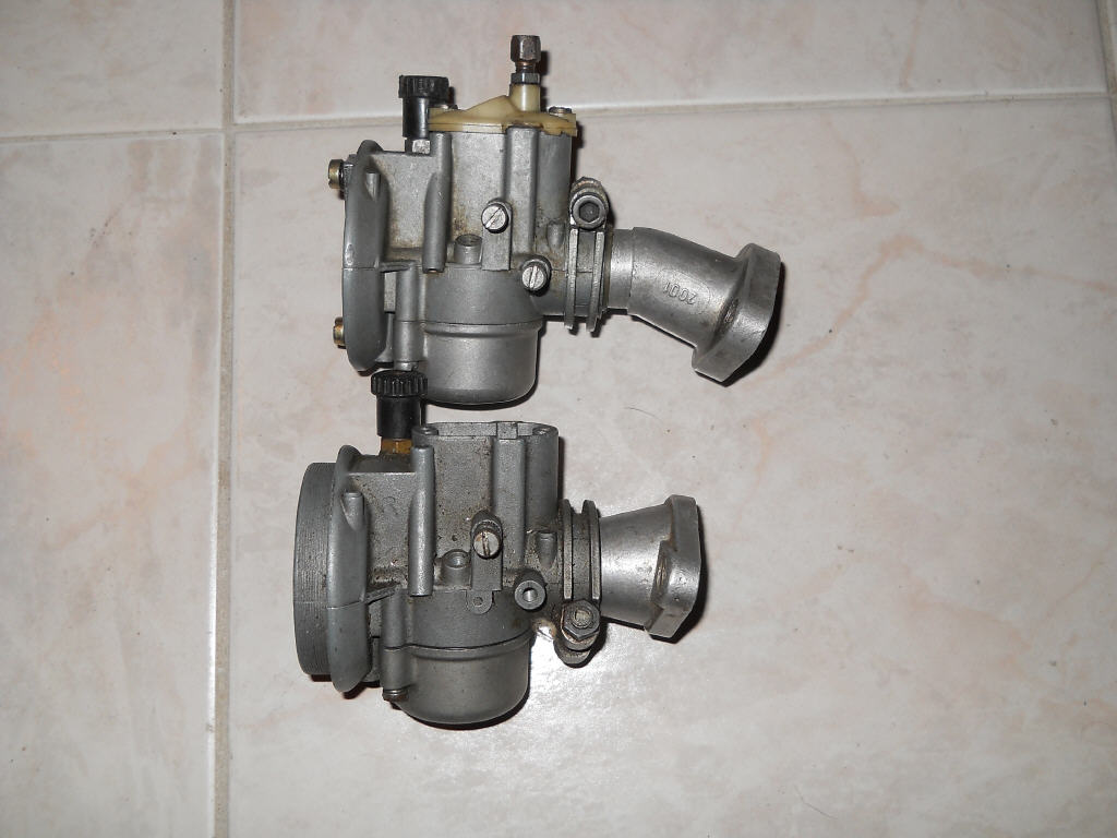

BeitragVerfasst: 3. Aug 2024 19:00
Beiträge: 115

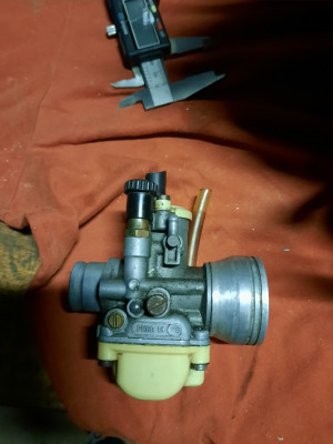

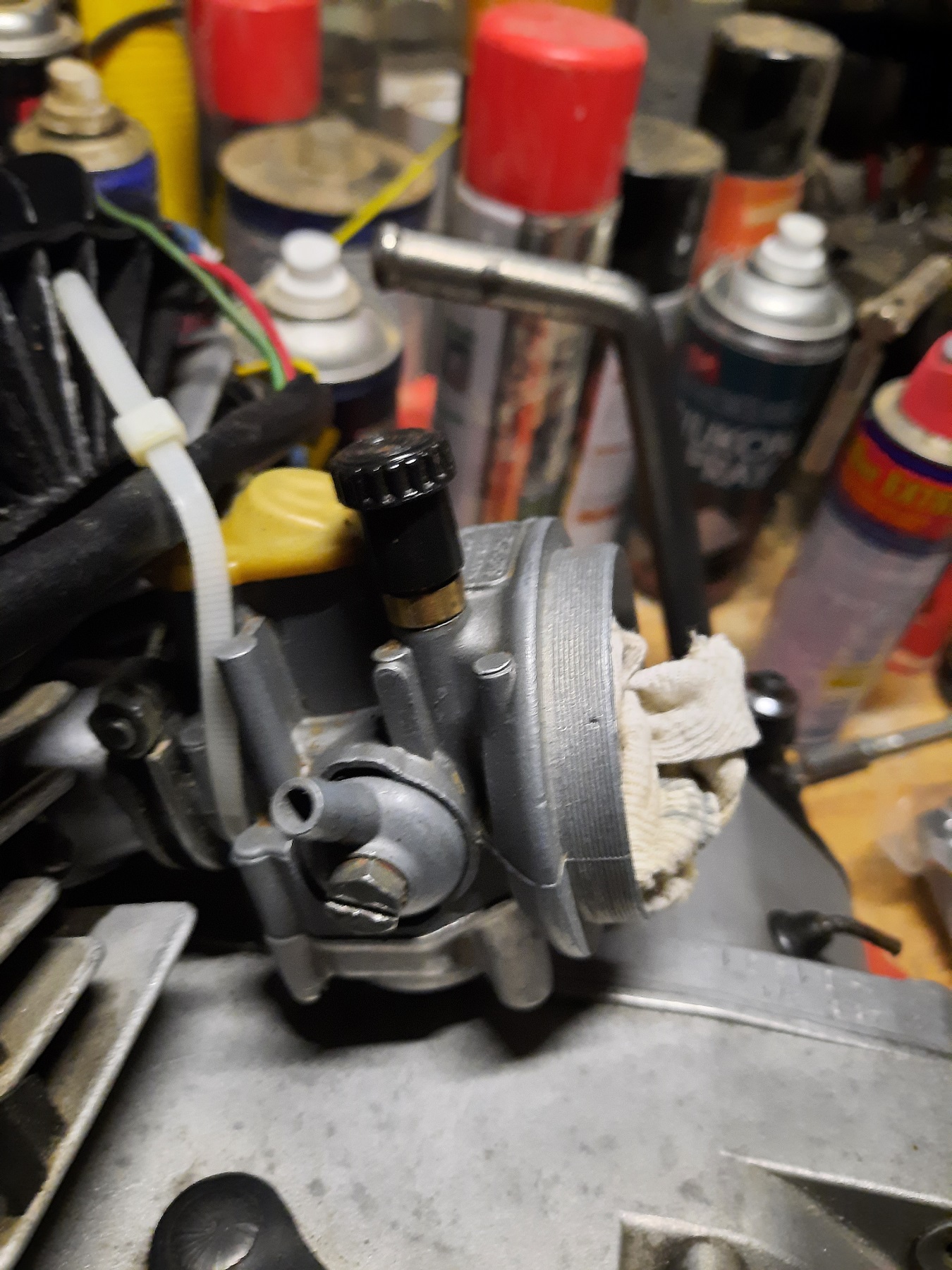

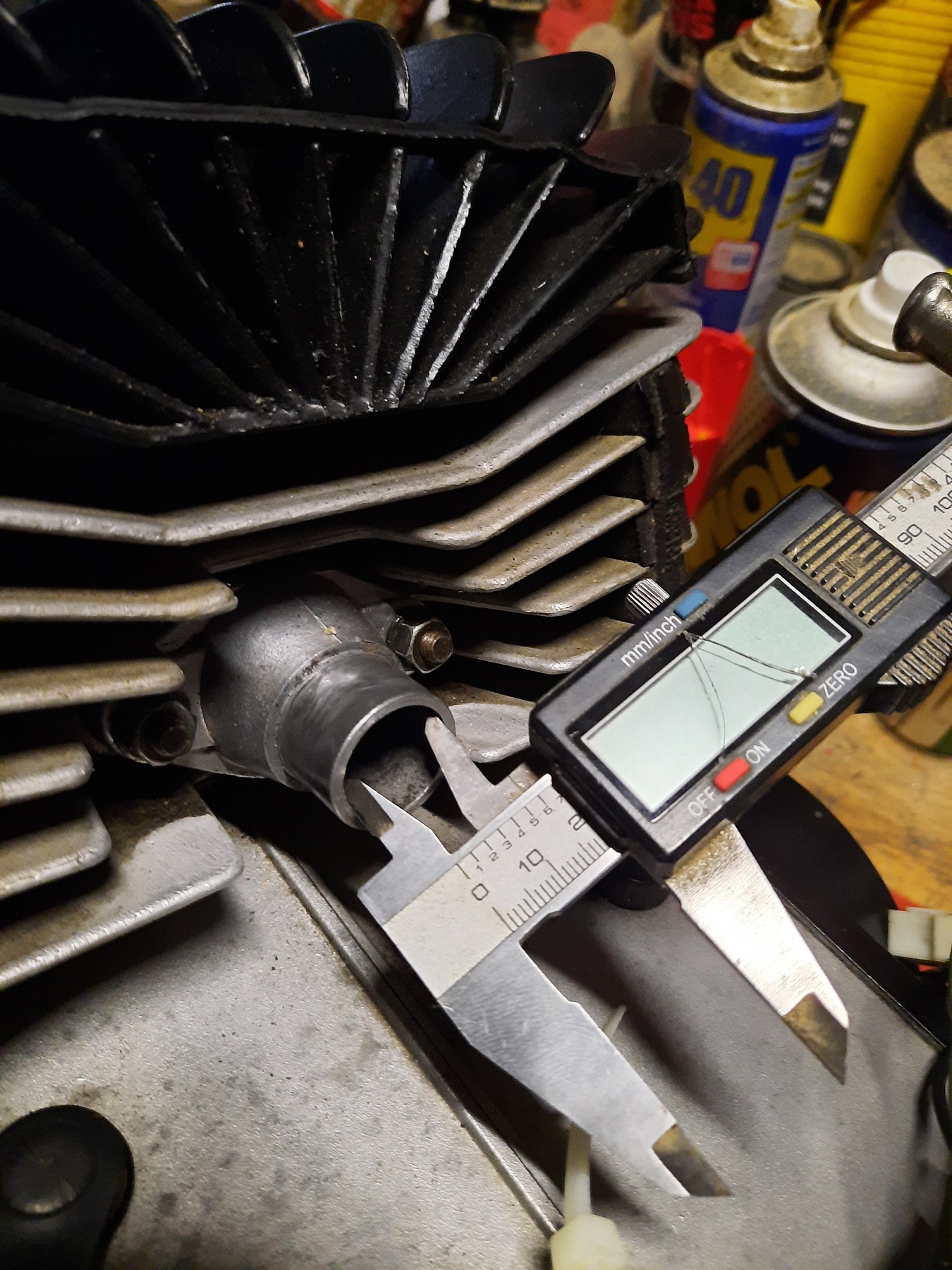

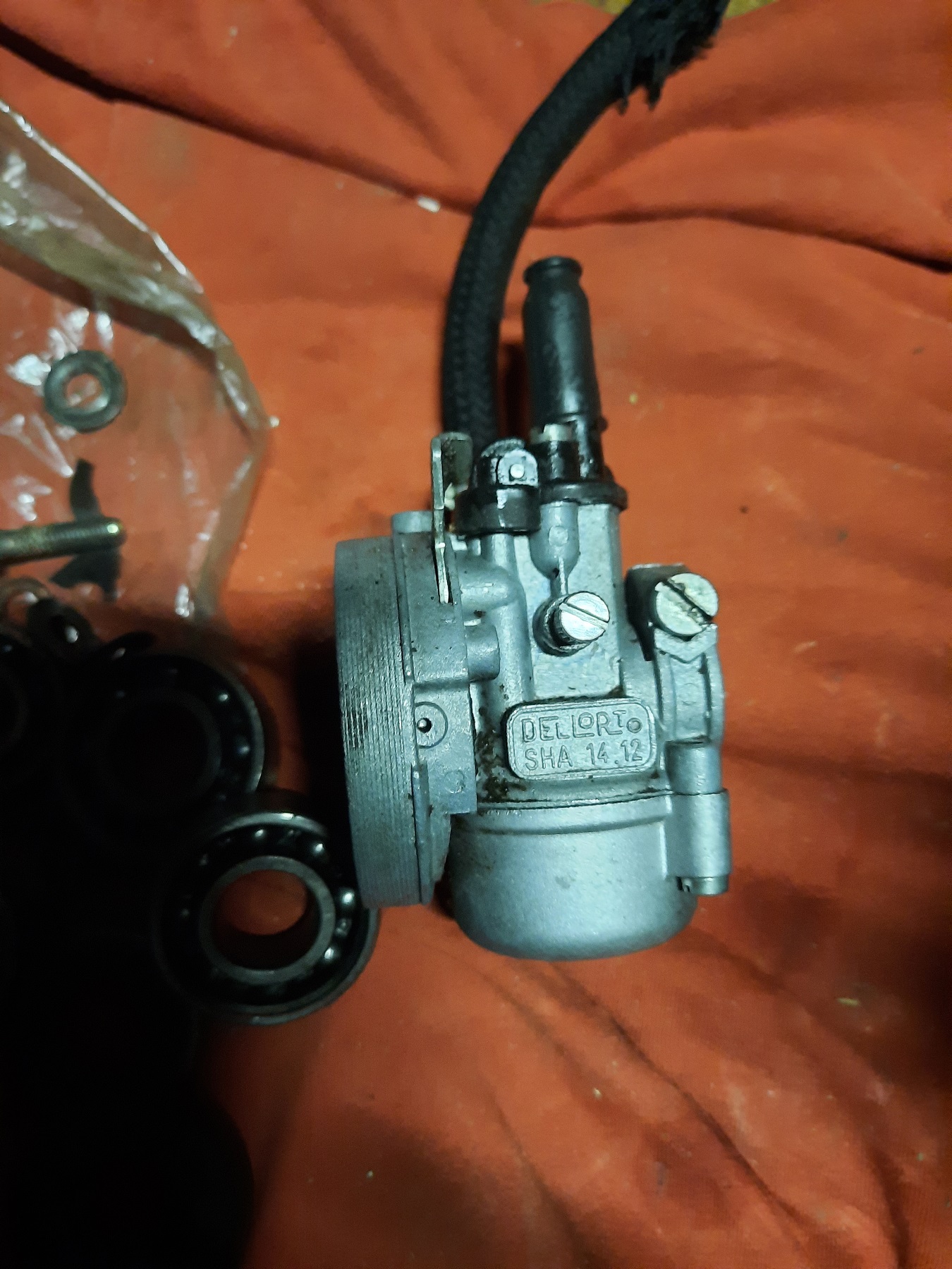

20240803_180545[1].jpg [ 682.7 KiB | 6220-mal betrachtet ]
20240803_180638[1].jpg [ 773.27 KiB | 6220-mal betrachtet ]
20240803_180722[1].jpg [ 499.14 KiB | 6220-mal betrachtet ]
20240803_181535[1].jpg [ 669.23 KiB | 6220-mal betrachtet ]
Der Letzte ist mal zu klein, der kann´s nicht sein.

Online
Beiträge: 6365
Der verbaute Ansaugstutzen scheint der originale 50er Aspes zu sein und der zugehörige SHB 19/19
Zu dem verbauten Zylinder gehört ein anderer Ansaugstutzen, der dann auch den anderen Vergaser wie PHBG 19 mit Klemmanschluss benötigt
Ansaugstutzen hätte ich, wir können gegen deinen tauschen

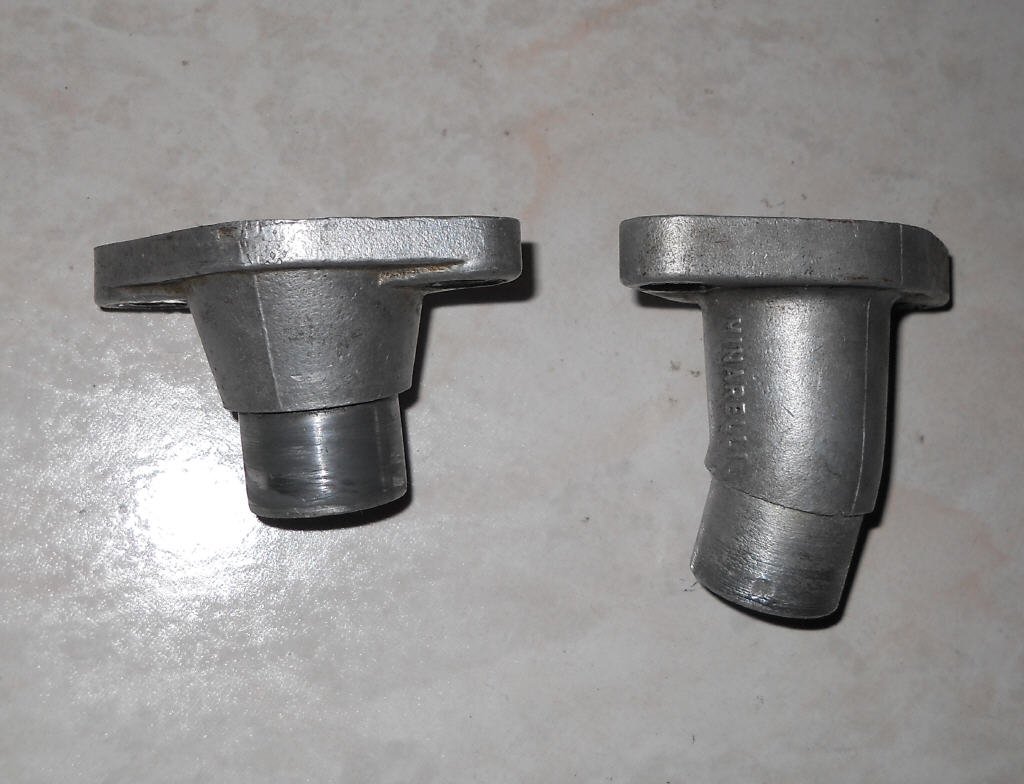

Wie sieht den der richtige Ansaugstutzen aus ?
So ?

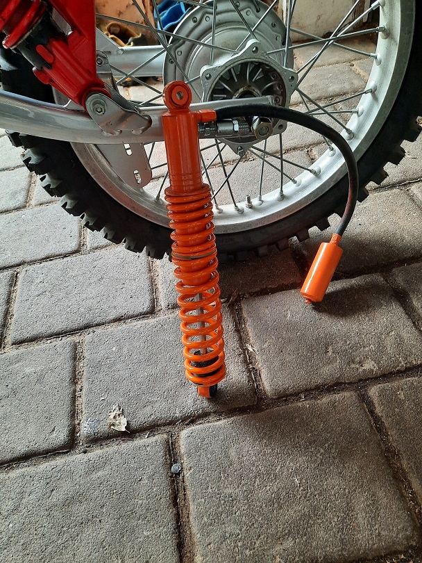

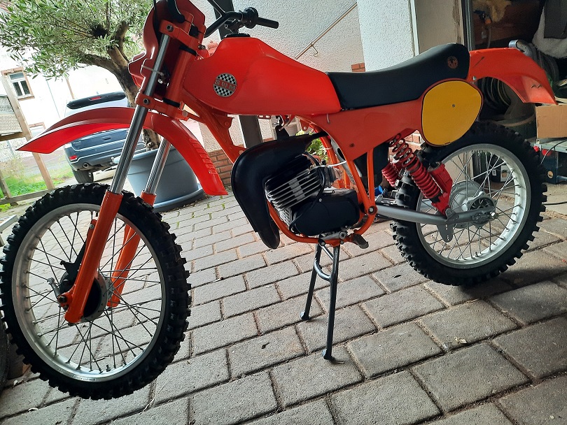

Habe mal den Motor in Fahrwerk gebaut .
Mir kommen die Federbeine kurz vor, oder ?
Muß mal dir Corte Cosso mit 395mm rein bauen.
20240804_085753[1].jpg [ 311.81 KiB | 6188-mal betrachtet ]
20240804_085830[1].jpg [ 331.73 KiB | 6188-mal betrachtet ]

Online
Beiträge: 6365
Der Rechte wäre der Richtige, der Linke scheint verbaut zu sein
IMG_1402.jpeg [ 97.54 KiB | 6185-mal betrachtet ]
Der muss gebogen sein, sonst kommt das mit Vergaser und Verbindung zum Luftfilter nie hin
IMG_1403.jpeg [ 92.25 KiB | 6185-mal betrachtet ]
