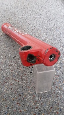

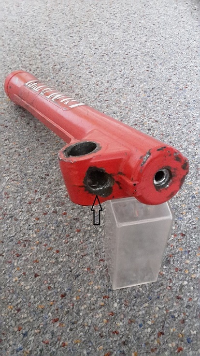

wie das so ist beim Zerlegen tauchen so Überraschungen auf die einem den Magen umdrehen können.
Beim Tauchrohr meiner Kaiman hat mal jemand mit einem fetten Bohrer reingehalten und ein M14 Gewinde reingenolpt.
20170514_184238.jpg [ 174.8 KiB | 18645-mal betrachtet ]
Was meint ihr, einfach zubrutzeln und ein neues Gewinde rein obwohl neuralgische Stelle, oder Ersatz, wo mir auch schon komisch zu Mute wird weil wahrscheinlich schlecht zu kriegen.

Hallo Hans,
Die Cimatti hat keine Marzocchi Gabel, das ist eine Foral Gabel. Gab es so u.a. bei den Aprilias und der Aspes Standard/Sport.
Ich würde einfach das nächst größere Gewinde reinmachen und dann ne Buchse mit M8 Iinnengewinde einkleben und körnen als Ausdrehsicherung.

Dank dir Kalle für die schnelle Antwort.
Das Gewinde unten hat schon M14, ich möchte da eigentlich nicht noch mehr Material wegnehmen.
Das mit der Buchse mit M8 Innengewinde checke ich jetzt nicht ganz, kannst du mir das nochmal andersrum erklären?

Also wenn das M14 Gewinde noch intakt ist, würde ich mir auf der Drehbank einen Feld/Wald/Wiesenstahl einspannen, aussen ein M14 Gewinde drauf und innen eine Bohrung mit M8.
In passender Länge absägen, M8 Schraube mit Kontermutter in die Bohrung, so kann man die Buchse in das M14 Gewinde der Gabel einschrauben, vorher Loctite Hochfest drauf. Diese Buchse zum Schluß noch zusätzlich mit 2-3 lichten Körnerschlägen in die Rille verdrehsicher machen.

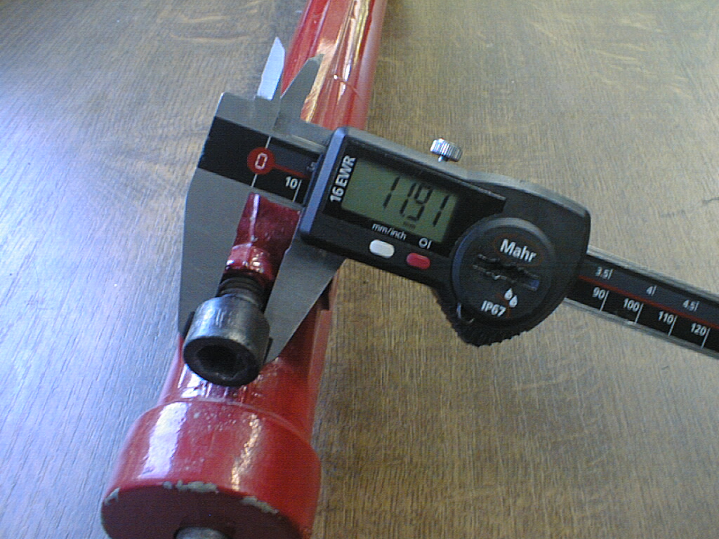

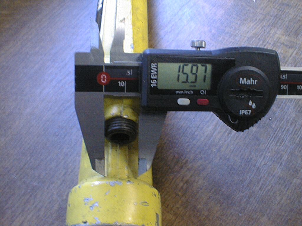

Beim Durchsuchen war ich doch erstaunt was es alles so gab und gibt :o
Hab 32er Foral Gabeln mit M12 und sogar M16 (war so original in meiner Aprilia drin) gefunden, war mir gar nicht so bewusst.
Dateikommentar: M12
F01010001.JPG [ 363.4 KiB | 18589-mal betrachtet ]
Dateikommentar: M16
f01010003.JPG [ 334.82 KiB | 18589-mal betrachtet ]

Somit liegst du mit M14 ja schön in der Mitte. Wenn das Gewinde also in Ordnung ist, würde ich da gar nichts machen.

Danke Kalle für deine Mühe.
Zwischenzeitlich hab ich nochmals genau gemessen und ich denke dass da schon ein M16 Gewinde drin ist, in so hoffe ich noch rettbarem Zustand. Habe mir einen passenden Gewindebohrer besorgt und einen Gewindestift M16x10mm und werde es mal probieren. Auf jeden Fall will ich den Gewindestift kleben, je nach Qualität des Gewindes normal oder hochfest.
Den Ausbrüchen bei meinem Tauchrohr nach war da wohl vorher mal ein kleineres Gewinde drin, wahrscheinlich mit Gewindebuchse, scheint wohl eine Schwachstelle zu sein.
Wie auch immer die Bilder haben mir sehr geholfen.
