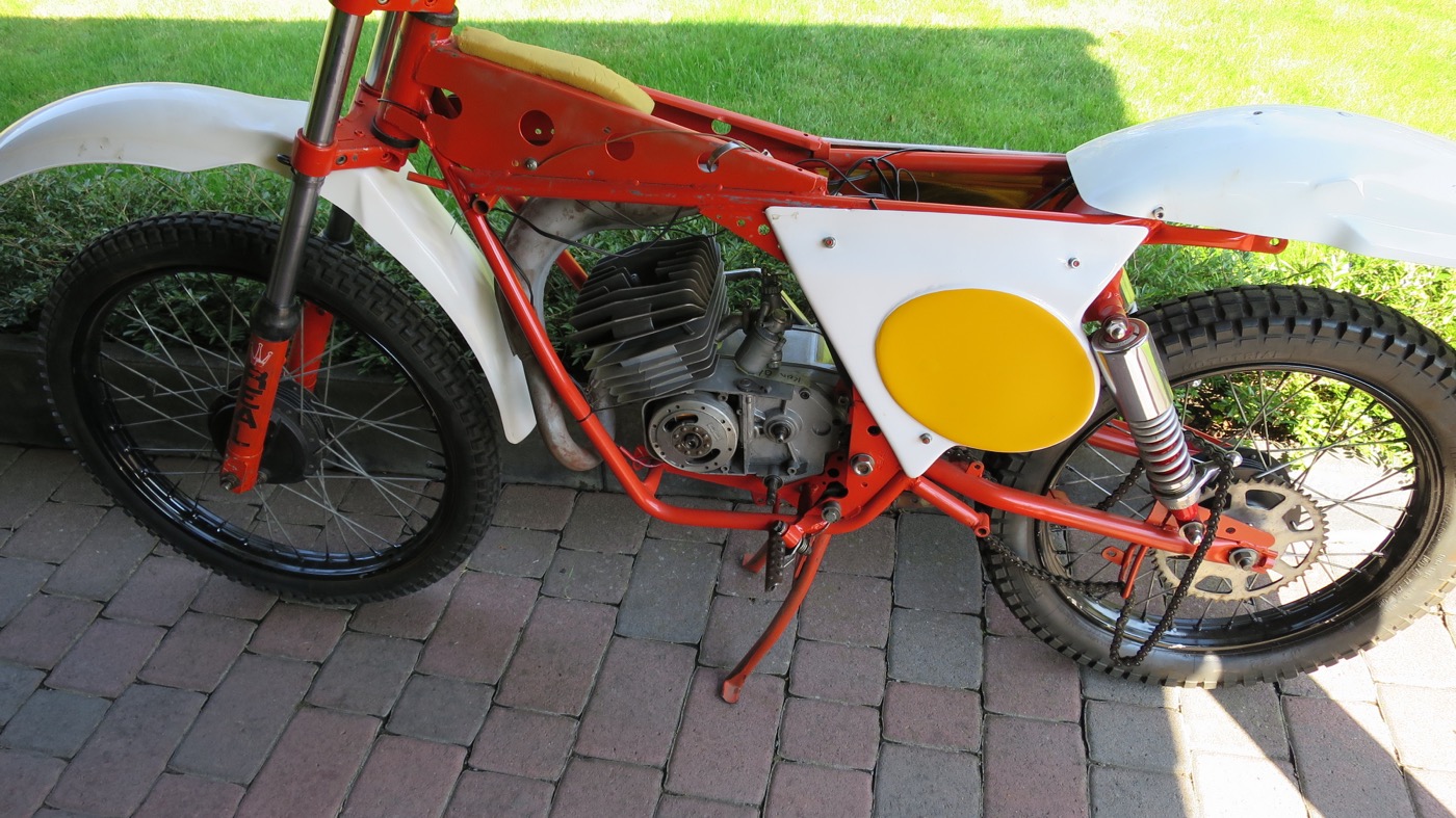

hab hier eine Real Enduro mit Minarelli P6.
Hat es das vielleicht so gegeben, oder hat das hier einer hingefummelt.
Habe hier 2 Real Rahmen einer mir 30mm und jetzt dieser hier mit 50mm Aufnahme.
Mein Horex Rebell Rahmen hat auch eine 30mm Aufnahme.

Die Real und Horex Modell basieren ja alle auf Moto Test. Wobei die Real 40 nicht wie Real 25 oder Horex 25 und 40 ne Cantilever Schwinge hat, sondern „nur“ Twinshock.
Moto Testi hat meist die breiteren Aufnahmen für die Minarelli Motoren gehabt. Auch die Profi Cross Modell von Real und Horex, die hatten ja nen Minareli Corsa Corta verbaut.
Der Einbau von schmäleren Franco Morini Motoren wurde meist durch eingeschweisste Buchsen bewerkstelligt. Kann man leicht wegflexen.

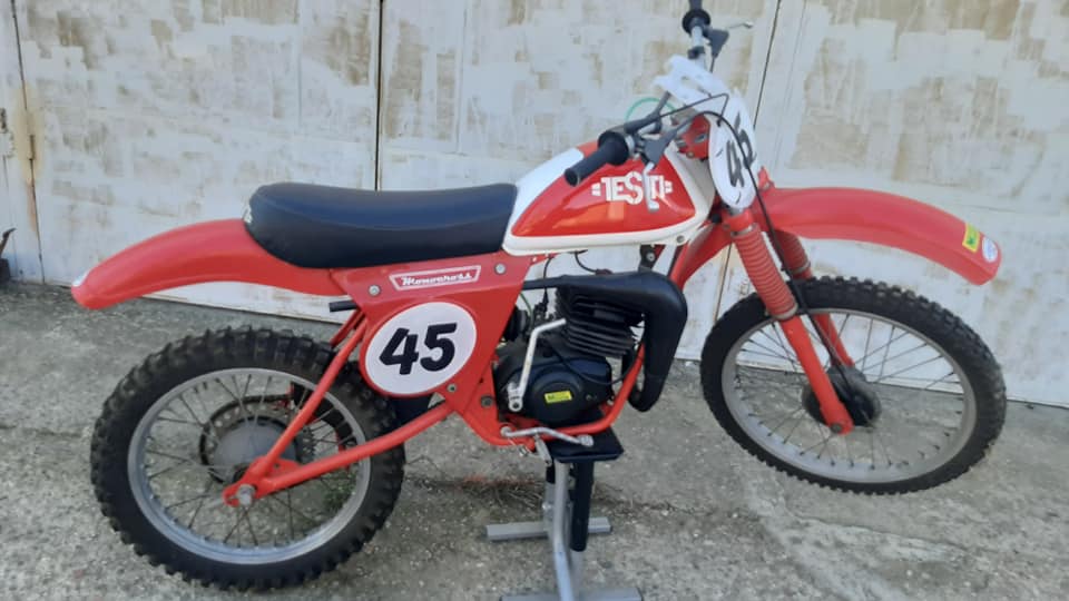

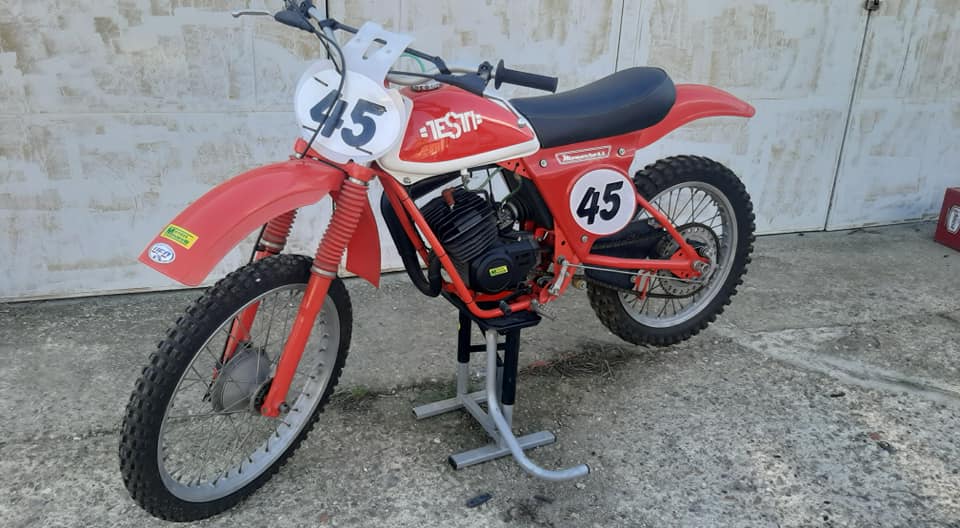

Sehr schön anzusehen...
