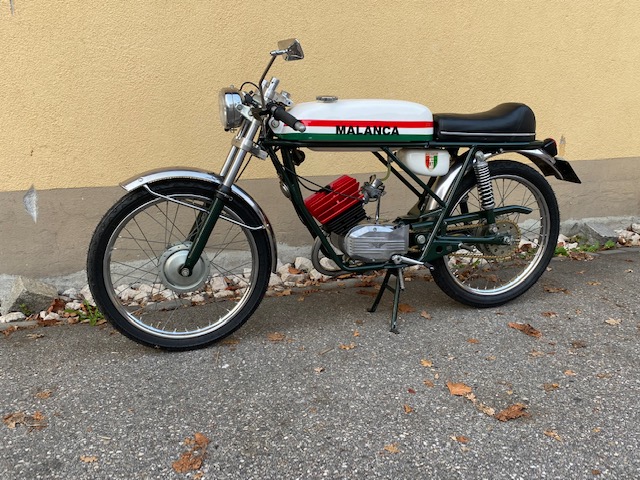

Die gehört einem Freund und ist vor zwei Wochen fertig geworden.
Marschiert recht ordentlich, klingt kernig.
Herausfordernd war, die orginale Gummilagerung des Motors zu ersetzen.
Da hat der Italiener auf Metallröhrchen und ein Stück Wasserschlauch gesetzt, sehr mutig...

Immer wieder faszinierend was für Vergaser und Vergaserpositionen die Italiener in den 70ern hatten.
Ne Kreidler wäre so nicht mal angesprungen :lol:
Klasse Teil

Für die diese UA xx S Vergaser, die es von 14 bis mindestens 20mm gab, gab es auch verschiedene Schwimmerkammern, die in jedem Fall senkrecht neben dem Grundkörper stehen.
Bei Motoren mit ausladenden Köpfen wurde das Teil mit dem Gasschieber quer liegend montiert, um leistungsfreudig kurze Ansaugwege zu realisieren.

....super Teil...als KKR zugelassen?

Ist nach altem Recht als Mokick zugelassen.
