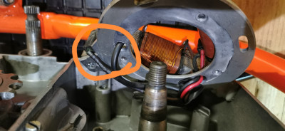

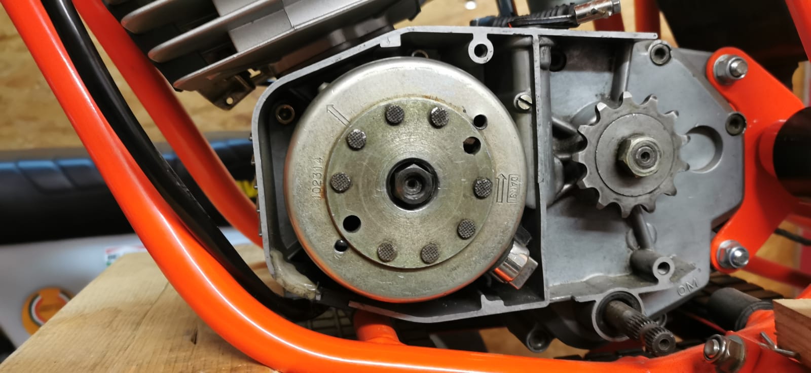

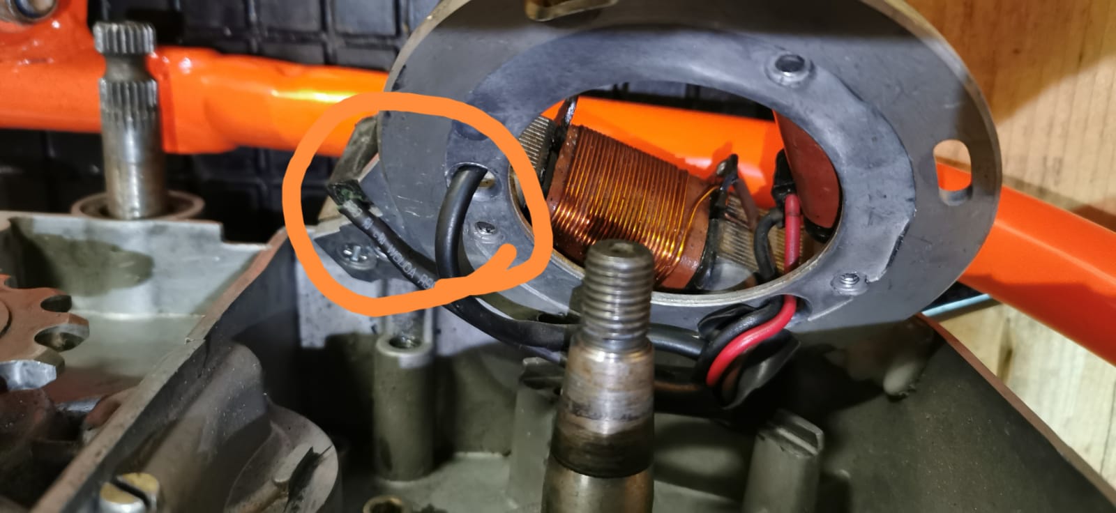

Hallo zusammen
Kann mir jemand sagen für was das Orange Kabel ist das aus dem Motor von meiner SWM Mk Rbs 50 kommt.
Da kommen 5 Kabel raus
Schwarz
Grün
Rot
Braun
Orange
Danke im voraus

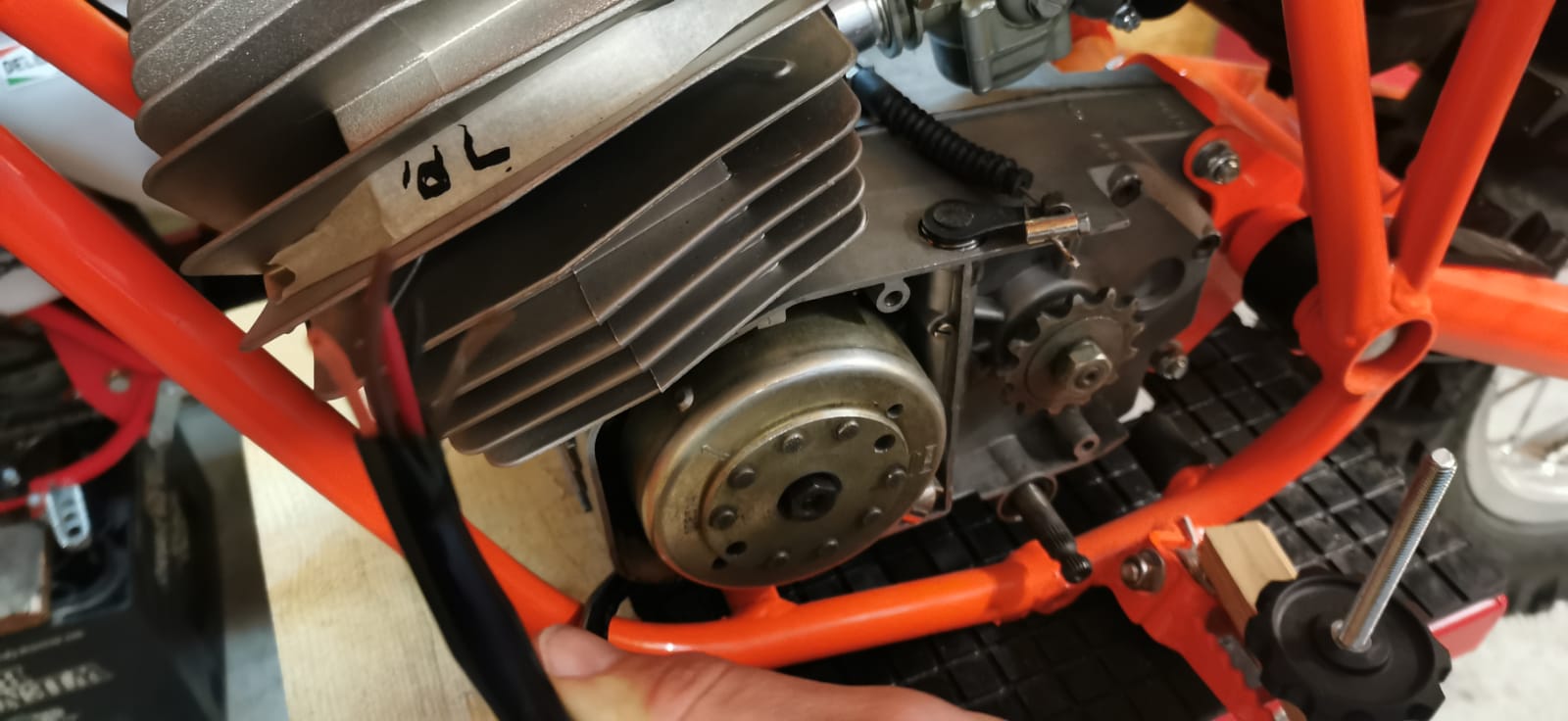

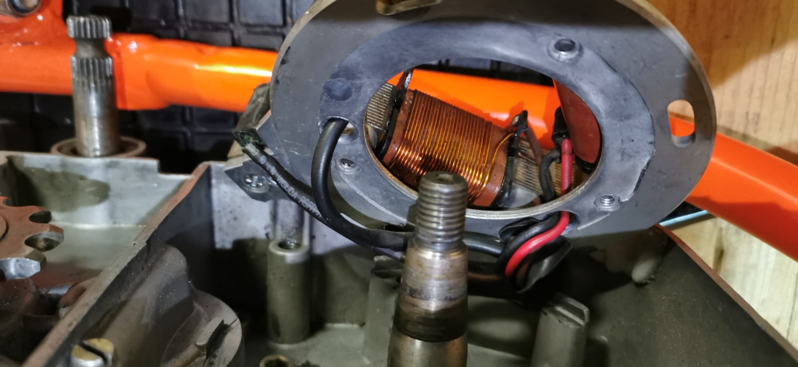

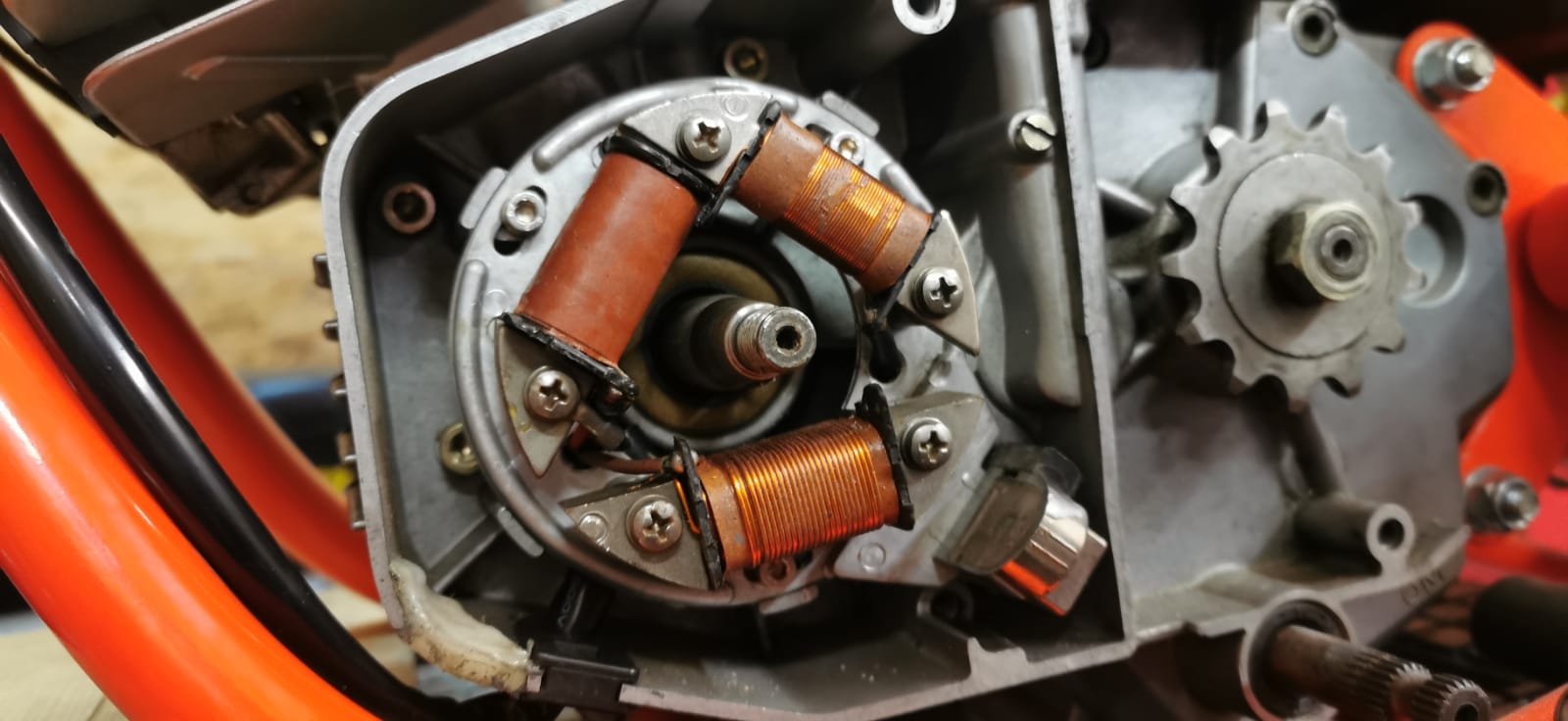

Mach mal ein Bild, am besten ohne Deckel vor der Zündung.
Muss ja erstmal jemand sehen was du da eigentlich hast.

Normal ist:
Grün = Zündspule (Kontaktgeber)
Rot = Zündspule (Zündstrom und weiter zum Killschalter)
Schwarz = Masse
Braun = Licht
Orange (wenn 5 Kabel vorhanden) = Zusatzstrom für Bremslicht oder Batterie. Daher auch 3 Spulen in deiner Zündung
