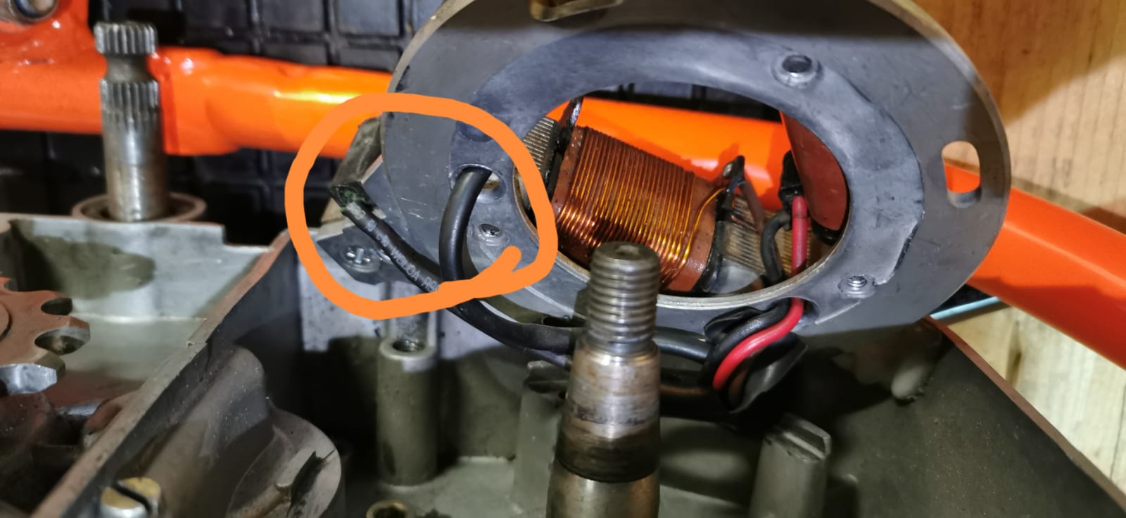

Autor:  oldmoped [ 4. Dez 2022 16:19 ]
Betreff des Beitrags:  Re: Oranges Kabel an der SWM
Mach mal ein Bild, am besten ohne Deckel vor der Zündung.
Muss ja erstmal jemand sehen was du da eigentlich hast.

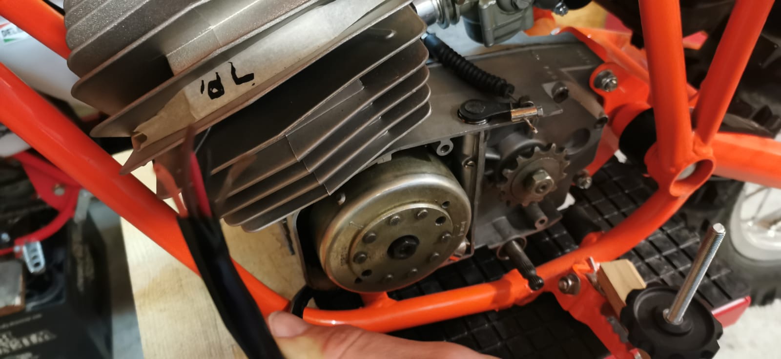

Autor:  Florei [ 4. Dez 2022 16:54 ]
IMG-20221204-WA0009.jpg [ 112.06 KiB | 19073-mal betrachtet ]
IMG-20221204-WA0006.jpg [ 108 KiB | 19073-mal betrachtet ]
IMG-20221204-WA0008.jpg [ 127.29 KiB | 19073-mal betrachtet ]
IMG-20221204-WA0007.jpg [ 109.94 KiB | 19073-mal betrachtet ]
IMG-20221204-WA0010.jpg [ 106.06 KiB | 19073-mal betrachtet ]
Autor:  Aspes Kalle [ 4. Dez 2022 18:44 ]
Normal ist:
Grün = Zündspule (Kontaktgeber)
Rot = Zündspule (Zündstrom und weiter zum Killschalter)
Schwarz = Masse
Braun = Licht
Orange (wenn 5 Kabel vorhanden) = Zusatzstrom für Bremslicht oder Batterie. Daher auch 3 Spulen in deiner Zündung
