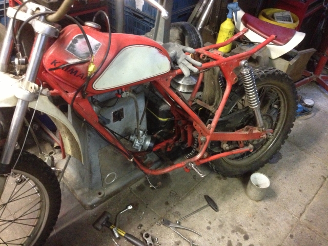

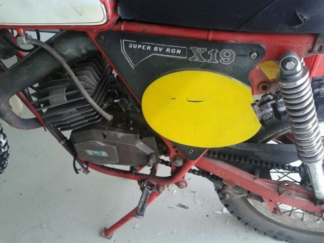

Hier mal ein par Bilder zu der Cimatti x19

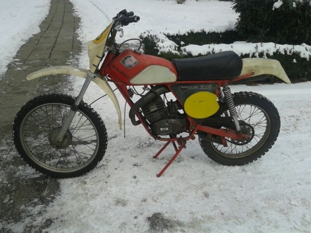

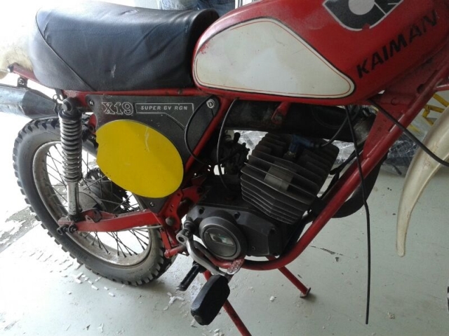

Es soll keine Top Restauration werden die man sich ins Wohnzimmer stellen kann.
Mein Ziel ist es diese soweit unverbastelte Maschine wieder aufzupeppeln und im Classic Sport einzusetzen.

Oha, der Maschinenpark ist ja entzückend. Dann kann nichts mehr schiefgehen.
Deine Ambitionen bzgl. der zukünftigen Verwendung finde ich auch interessant. Es bleibt also kein Mofa.
Wenn man mal googelt, bekommt man zu dem Moped auch entsprechende Hinweise auf Renngeschichte.

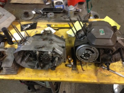

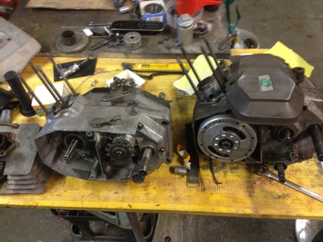

Ja Maschinen haben wir fast alles bisauf eine Fräse :(
Mein Traum wäre es mit der Cimatti bei der Classic Enduro veranstaltung Isny teilzunehmen und den Jungs mal zu zeigen wie man mit 50ccm fährt :mrgreen:
Momentan ist der Motor auseinander die olle Bronzebuchse der Sekundärwelle ist ausgeleiert.. direkt raus damit und Nadellager rein ::-

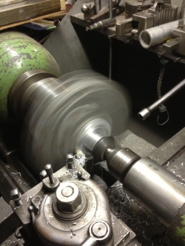

Was stellst du denn da gerade her?

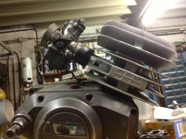

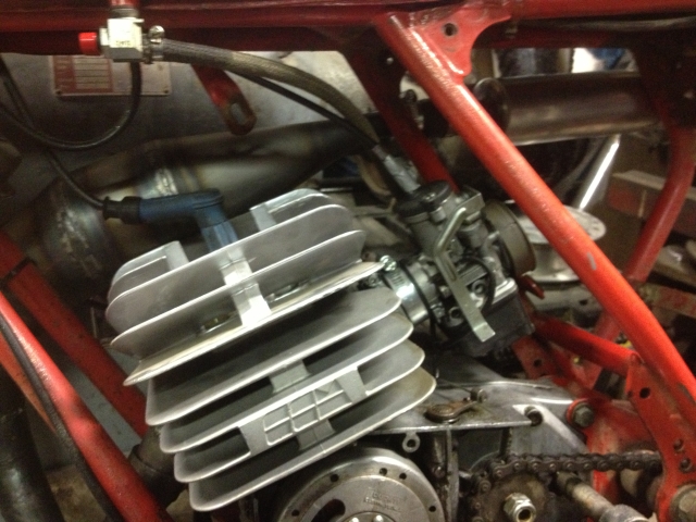

Wie ich sehe baust du einen CCM Zylinder drauf, hast du noch ne Bezugsquelle für den Zylinder, hab nämlich auch noch einen guten hier rumliegen!?
Baust du den Pedalmotor rein oder einen anderen?

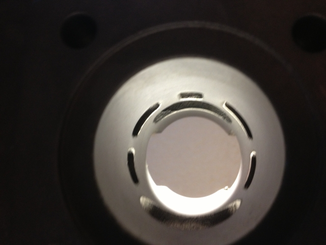

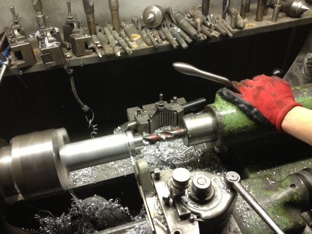

Habe noch einen "neuen" bekommen können von der Fa. Schlich
Auf der Drehbank habe ich mir einen 28mm Stutzen gebaut und auf dem anderen Bild den Zylinder bearbeitet.
Fuß abgedreht und 3mm von der Fußdichtfläche abgenommen damit die Steuerzeiten passen.
Da ich hauptsächlich Mofarennen fahre werde ich auch mal den 3Gang Handschalter von einer Ronco fahren.
Bei anderen Mopedrennen den 6gang fußschalter (hatt ja auch Pedale) aber beim MOFArennen sind nur 3 gänge per Handschaltung erlaubt.

Fußrasten + Pedale + Fußbremse. Irgendwie hat man da doch immer die Pedale in der Ferse oder auf'm Spann baumeln, wenn ich mich nicht irre. Wie geht denn das?
