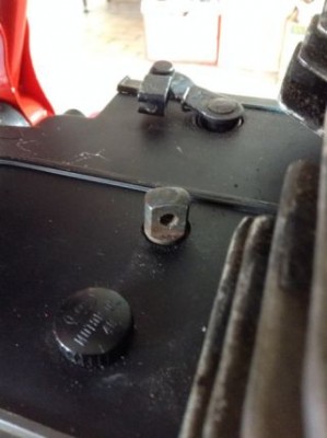

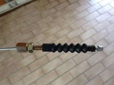

Liebe Leute,
stelle mir gerade die Frage, wie ich das Kupplungsseil befestigen soll?
Nippel hat Durchmesser 6 mm.
Einstellschraube ist M6.
Gegenlager hat M6 also < 6mm.
Wie bringt ihr das Seil durch das Gegenlager ohne den Nippel abzuschneiden?
Habt Ihr nen Schlitz im Gegenlager um das Seil durchzuführen?
Dateikommentar: Kupplungsseilaufnahme
Kupplungsseilaufnahme Aprilia.jpg [ 29.51 KiB | 7781-mal betrachtet ]
Bitte um Eure Rückmeldungen.
Besten Dank vorab.
Jochen
Dateikommentar: Nippel Kupplungsseil
Kupplungsseil Aprilia.jpg [ 37.43 KiB | 7781-mal betrachtet ]

Ein Ende das Zuges sollte ja ohne Nippel sein. Es gab meines Wissen keine Komplettzüge. Jedenfalls bei meinem Händler nicht.
Also von oben bis zur Aufnahme am Motor durch hangeln. Der von dir abgebildete Nippel kommt in einen speziellen Nippel gesteckt in den Kupplungsgriff.
Unten kommt dann ein Schraubnippel dran.
Lade dir mal die Explosionszeichnungen von der Homepage runter, da kann man das recht gut erkennen
