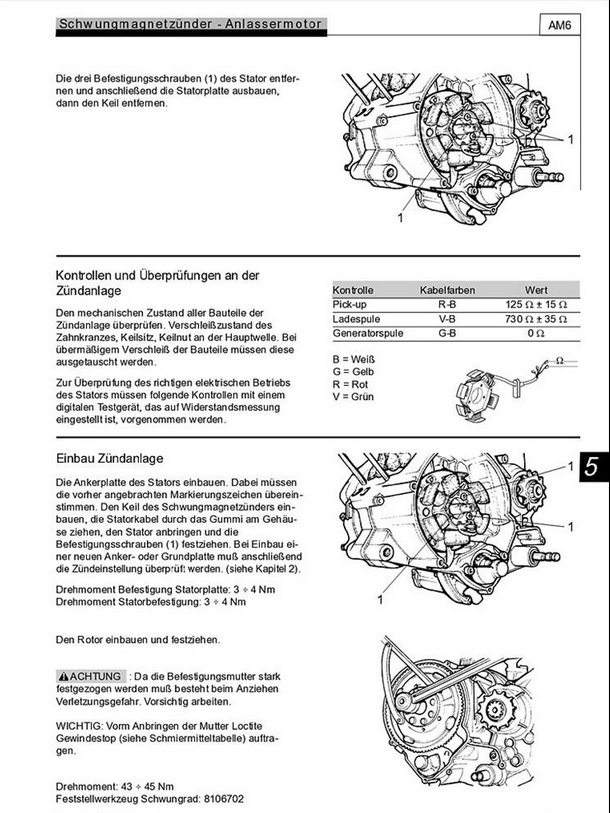

Ich bin auf der Suche nach dem genauen Zündzeitpunkt für den Minarelli AM6 Motor. Leider ist das Aprillia Handbuch hier keine Hilfe. einziger Hinweis ist hier " vor dem Ausbau markieren".
Das nützt einem natürlich wenig, wenn man den Motor in Einzelteilen bekommen hat. Zudem hat mein Motor auch nicht die Kerbe im Gehäuse, die er haben sollte und um das Caos perfekt zu machen hat die Grundplatte Langlöcher, obwohl die meisten Grundplatten des AM6 nur eine feste Möglichkeit haben und nicht verstellt werden können.
Wäre schön, wenn hier jemand ne Info dazu hätte.
Dank im Voraus.

Danke , aber das habe ich. Nur ist die Info leider nicht hilfreich...
am6z.jpg [ 168.73 KiB | 12294-mal betrachtet ]

Wenn du mal auf Seite 2-3 in Kapitel 2 schaust, steht da genau das du 1,4mm vor OT
einstellen sollst.
Da steht auch welche Markierungen wie zusammen gehören.

Danke. Diese Info habe ich gesucht, aber leider überlesen.. :oops:
