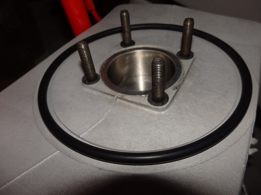

ja die Zeit wird es zeigen ob das System dicht bleibt… ich bin guter Dinge ;) . Die Dichtungen haben einen Außendurchmesser von 12 mm und einen Innendurchmesser von 7 mm. Bis ich das Ganze auf der Straße testen kann, wird allerdings noch etwas Zeit vergehen.

Danke, der Gummiring für die Kopfabdichtung hat 4mm Schnurstärke?
Ich denke ich werde das an der Aprilia auch Mal ausprobieren.

ich habe den kompletten „Motordichtsatz K6 80ccm (Kopf H2O)„ bei Fa. Zähringer bestellt und vor dem Einbau den O-Ring nicht vermessen. Normalerweise bestelle ich meine Dichtungsringe mit Angabe von Maßen / Material direkt bei den Firmen. Gerade für diesen O-Ring habe ich keine Maße. Müsste aber bestimmt hier im Forum jemand wissen. Ich habe einen alten ausgebauten O-Ring für den Kopf hier noch herumliegen. Der hat eine Schnurstärke von 5,0 mm.
Aber Du kennst das ja bestimmt, da baut man einen Motor auseinander und irgend jemand vorher hat da Teile verbaut, welche so nie für den Motor vorgesehen waren. Oder du bestellst Dichtungen die nicht wirklich passen.
So… jetzt die Frage an das Forum, hat jemand die genauen Maße des Dichtungsrings + Material (NBR 70, FKM 80, etc.)... der O-Ring fühlte sich relativ weich an.
