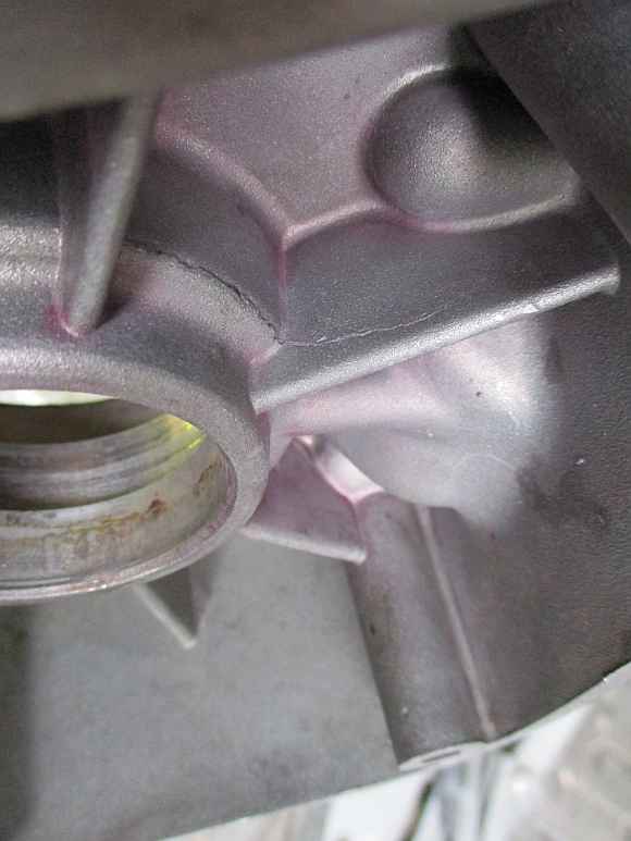

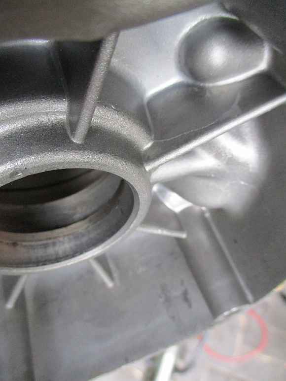

anbei zwei unterschiedliche Fantic FM250 Gehäuse. Rechte Seite. Kurbellwellenlager Abtrieb.
Wei ist Eure Diagnose?

Wenn es ein super seltener Motor wäre könnte man den machen.
Aber nach dem Schweissen, was an solchen Stellen immer im aufgespannten Zustand und Temperaturkontrolle geschehen sollte (sonst Verzug), müssten die beiden Lagersitze der KW passend zueinander neu ausgespindelt werden.
Da braucht man Profiequipment zu, ich hätte sowas nicht.
Einen ähnlich beschädigten Motor hab ich damals als Basis für meinen Schnittmotor genommen

Würde das nicht gehen, alte LAger und ne KW montieren und den zusammen gebauten Block schweißen?

Kann sich trotzdem verziehen und ob die Lager dann parallel sitzen ist auch nicht sicher.
Klar muss das dann nicht blocken, aber langer läuft das wahrscheinlich nicht.
Ich würde es so nicht machen. Aber evtl. hat ja jemand positive Erfahrungen mit sowas.

https://www.youtube.com/watch?v=alvW1CORWMY

Okay, Teil ist wieder eingeschweisst. Bin gespannt ob man was zur Lebensdauer hören wird….eher nicht :mrgreen:
Gut bei dem Teil, war ja auch „nur“ quasi der Deckel weg. Lagersitze noch voll OK.
Ich hab sowas noch nicht gemacht, und würde es auch erst (inkl. Langzeittest) bei einem Motor von mir Testen. Kann halt schnell teure Folgeschäden geben, die ich anderen nicht verursachen will.

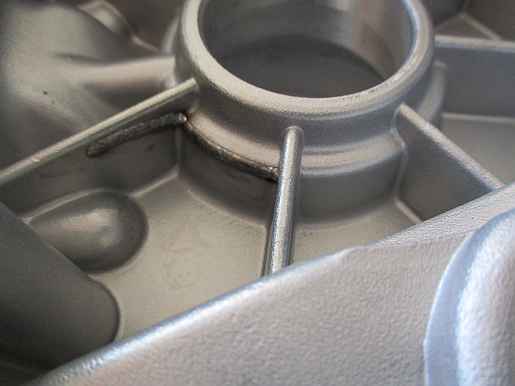

Zwei Gehäuse jetzt mit Laser schweißen lassen.
Ob das hält?

Laserschweißen ist schon klasse, viel weniger Hitzeeinwirkung und daher auch weniger Verzugprobleme.
Die Naht sieht schon mal klasse aus, da war jemand dran der es kann. Ein Laien/Hobbyschweißer kauft sich ja auch kein teures Laserschweißgerät. (Die billigen Aliexpress Dinger vergessen wir mal ganz schnell)
Tja jetzt kannst du nur testen und wenn der Riss wieder kommt, wirst du es sicherlich riechen. Dann würde der Motor nämlich Getriebeöl saugen und verbrennen, der Geruch ist eindeutig.
Wäre schon die Langzeiterfahrung hier dann lesen zu können
