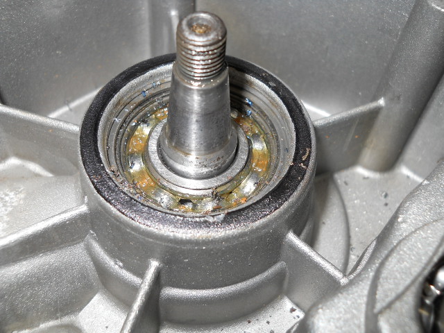

Aber als ich dann die letzten Umdrehungen der Schraube zu Befestigung des Primärrades machte, merkte ich da blockt jetzt was!
Nach Abnehmen des Primärrades konnte ich Schleifspuren am Gehäuse feststellen, wie kommt das denn jetzt?
80er Gehäuse mit Schleifspuren.JPG [ 163.22 KiB | 12829-mal betrachtet ]

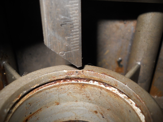

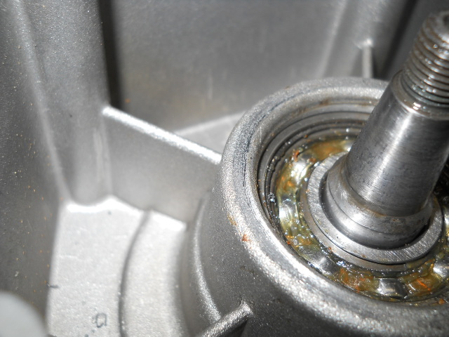

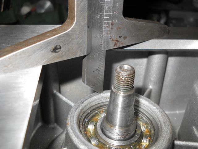

Dann mal die 50er und 80er Kurbelwellen vermessen, nicht das da Unterschiede sind. Fehlanzeige beide identisch, jetzt musste ich mal die Gehäuse messen.
80er Gehäuse.JPG [ 163.96 KiB | 12829-mal betrachtet ]
50er Gehäuse.JPG [ 154.44 KiB | 12829-mal betrachtet ]
Und siehe da, der "Gehäusedom" für die Lager ist beim 80ccm Gehäuse doch tatsächlich 2mm höher als beim 50er Gehäuse. Das hab ich dann an mehreren Gehäusen (50er Corsa Corta, 50er P6 Normal und 80er P6) immer wieder nachvollziehen können.

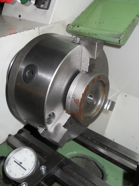

Dazu das Primärrad in die Drehe gespannt und losgelegt.
Primärrad in Drehe.JPG [ 175.97 KiB | 12828-mal betrachtet ]
Man was ist das denn für ein Zeug :o , das schlug Funken wie ein Feuerstein (kommt auf dem Bild nicht ganz so heftig rüber). Hat aber meine Drehmeissel irgendwie nicht gejuckt :mrgreen:

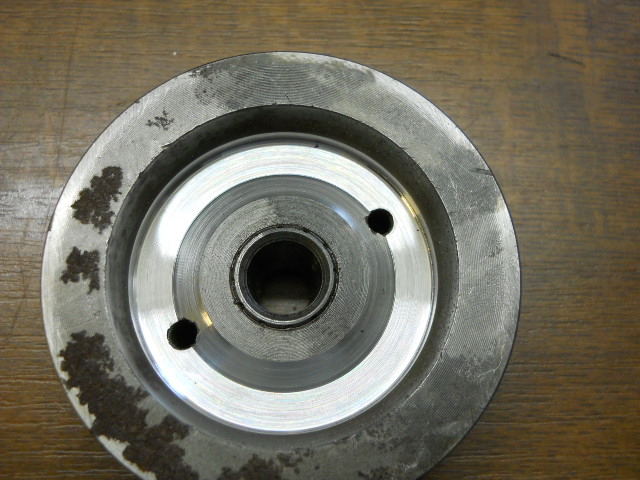

Hab nur den Bereich abgedreht der schleifen könnte, die paar Gramm (hab leider vergessen vorher/nachher zu wiegen :( ) sollte der Trialcharakteristik keinen Abbruch tun.
ausgedreht.JPG [ 154.85 KiB | 12829-mal betrachtet ]

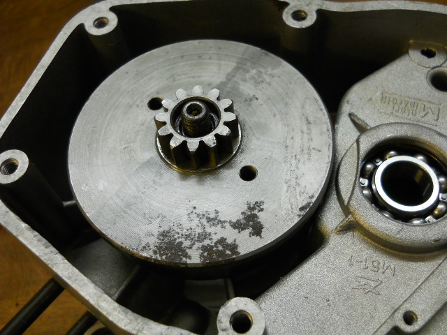

Gleich wieder am 80er Gehäuse getestet, man erkennt hier schön den "integrierten Abzieher"
Abzieher intergriert.JPG [ 157.86 KiB | 12828-mal betrachtet ]

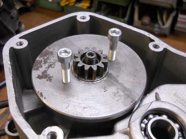

Jetzt dreht sich alles prima und der Farbtest zeigt keinerlei Schleifspuren. Die Kratzer im Schwarz kommen vom Abdrücken/Abziehen des Primärrades, denn hier stützen sich die Schrauben ab. Irgendwie ne gute Konstruktion.
Nichts schleift mehr.JPG [ 158.64 KiB | 12828-mal betrachtet ]
