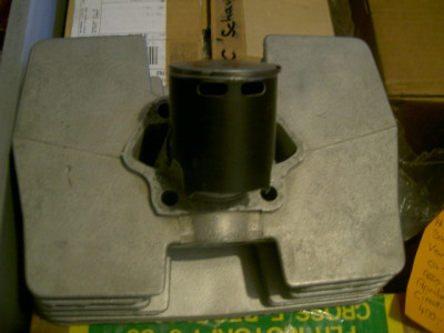

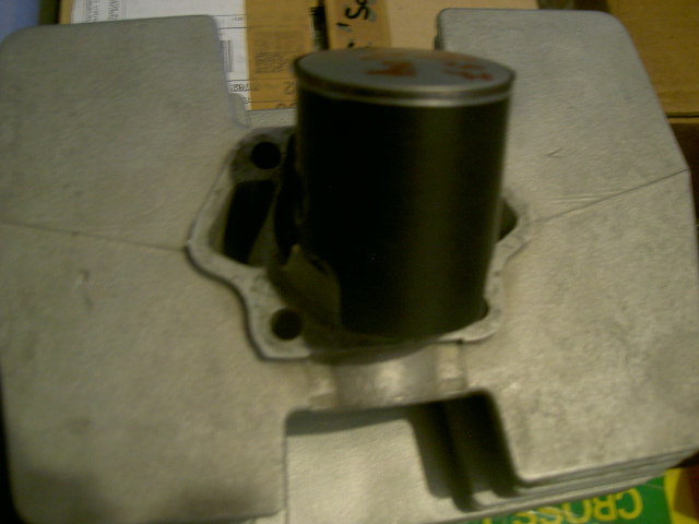

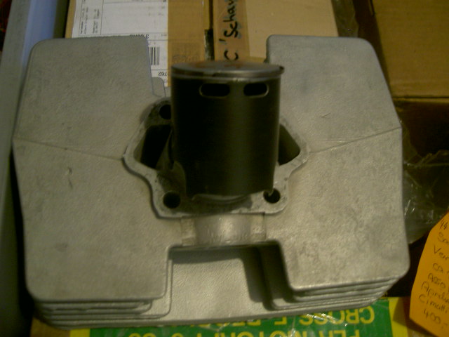

eine Alternative ist - oder wäre allemal auch, die Beschichtung von einem Kolben zu wagen ....
wir haben hier im Forum einen Minarelli begeisterten der das Hauptgeschäftlich macht,
und auf dem Gebiet Erfahrung hat ...
das ist ein Schmiedekolben der "gelitten hatte" - hätte man mit sehr schlechtem Gewissen auch wegwerfen können -
anbei wurde die thermische Gruppe gleich vermessen, und man hat somit die Klarheit dass man etwas passend zusammengefügtes hat, das arbeitet.
PICT0661.JPG [ 59.43 KiB | 11629-mal betrachtet ]
PICT0662.JPG [ 49.48 KiB | 11629-mal betrachtet ]

Hallo ,
ja, geht bei beschichteten Laufbahnen sowie Gußlaufbahnen, halt mit unterschiedlicher Beschichtungsart.
den Bericht - enduroklassik - kenne ich zwar nicht , denke aber dass es um das selbe, in Ausführung und Durchführung geht....
kann man von Jürgen Runge machen lassen.
es ist nicht wesentlich teurer als einen Kolben zu kaufen.
einen "toten" Vertex kolben (ca 50,- Np.) würd ich jetzt nicht unbedingt dahin schicken,
hat man was wertigeres,
Polini
ASSO
kann man das schon wagen.

Ja, hatte ich auch beim Runge machen lassen. Es macht sogar Sinn einen neuen Kolben beschichten zu lassen. Die Beschichtung ist sozusagen eine Verschleißschicht, die immer wieder erneuert werden kann. Aber auf das Kolbenspiel ist zu achten. Ist der Kolben exakt passend, geht da nix mehr drauf.
Hallo Dirk
Absolut richtig...
Immer im "Set" dorthin senden.
Die Beschichtung auf dem Kolben kann der Laufbahn angeglichen werden , vorausgesetzt die Beschichtung im Zylinder ist nicht "verbraucht",
Heutzutage einen Kolben im "perfekten Laufspiel" zu bekommen kann schon eine Hürde sein....
Es gab auch von namhaften Erstausrüster-Herstellern Kolbenserien die , mit gutem Messwerkzeug betrachtet , eher EIER waren,
