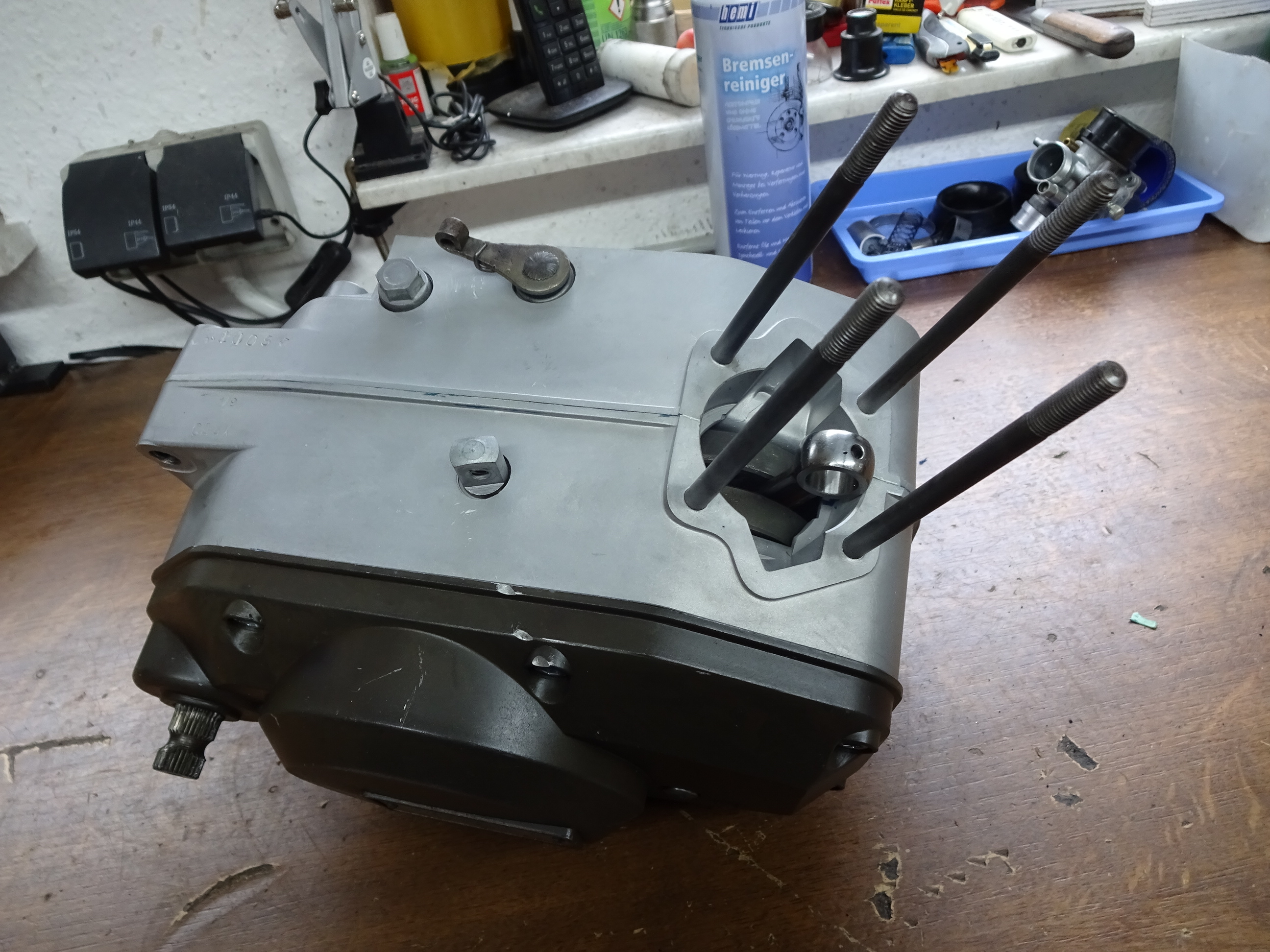

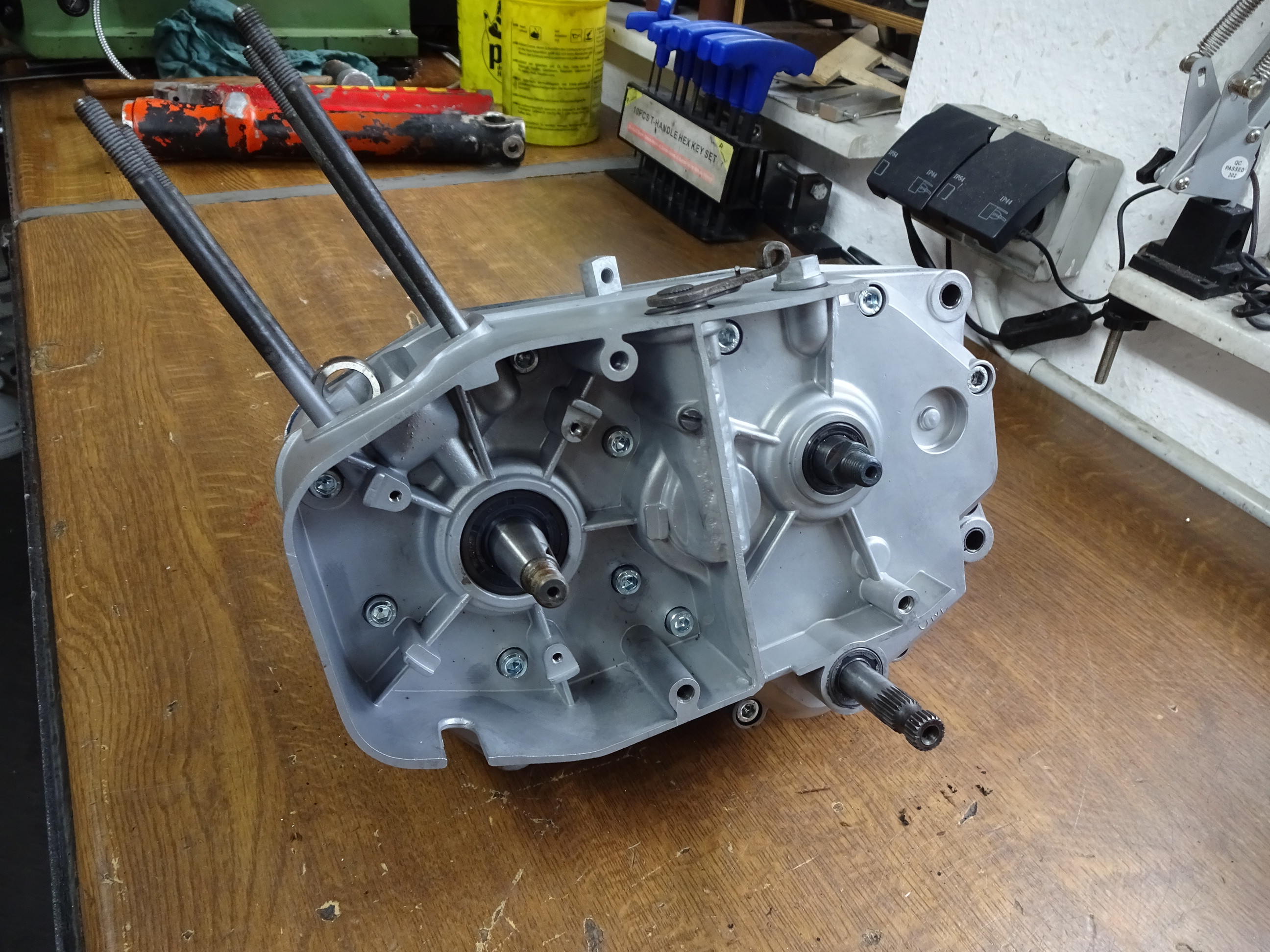

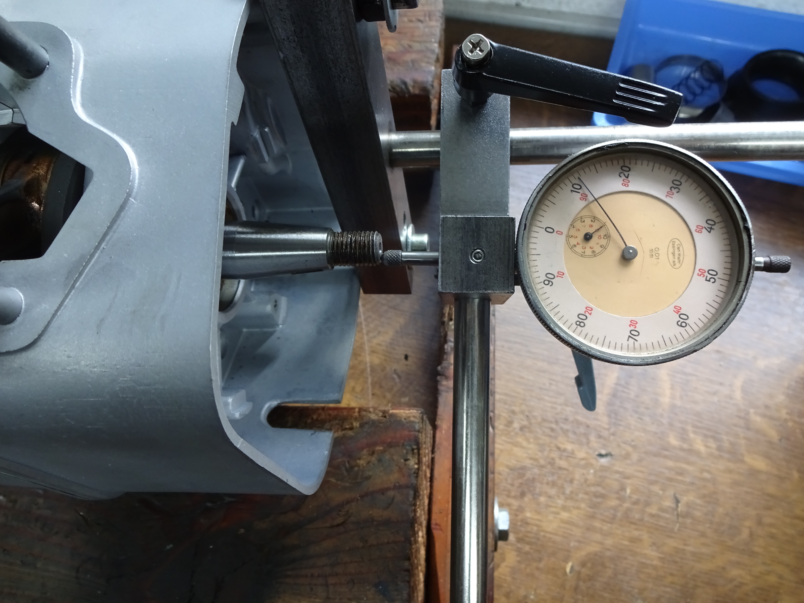

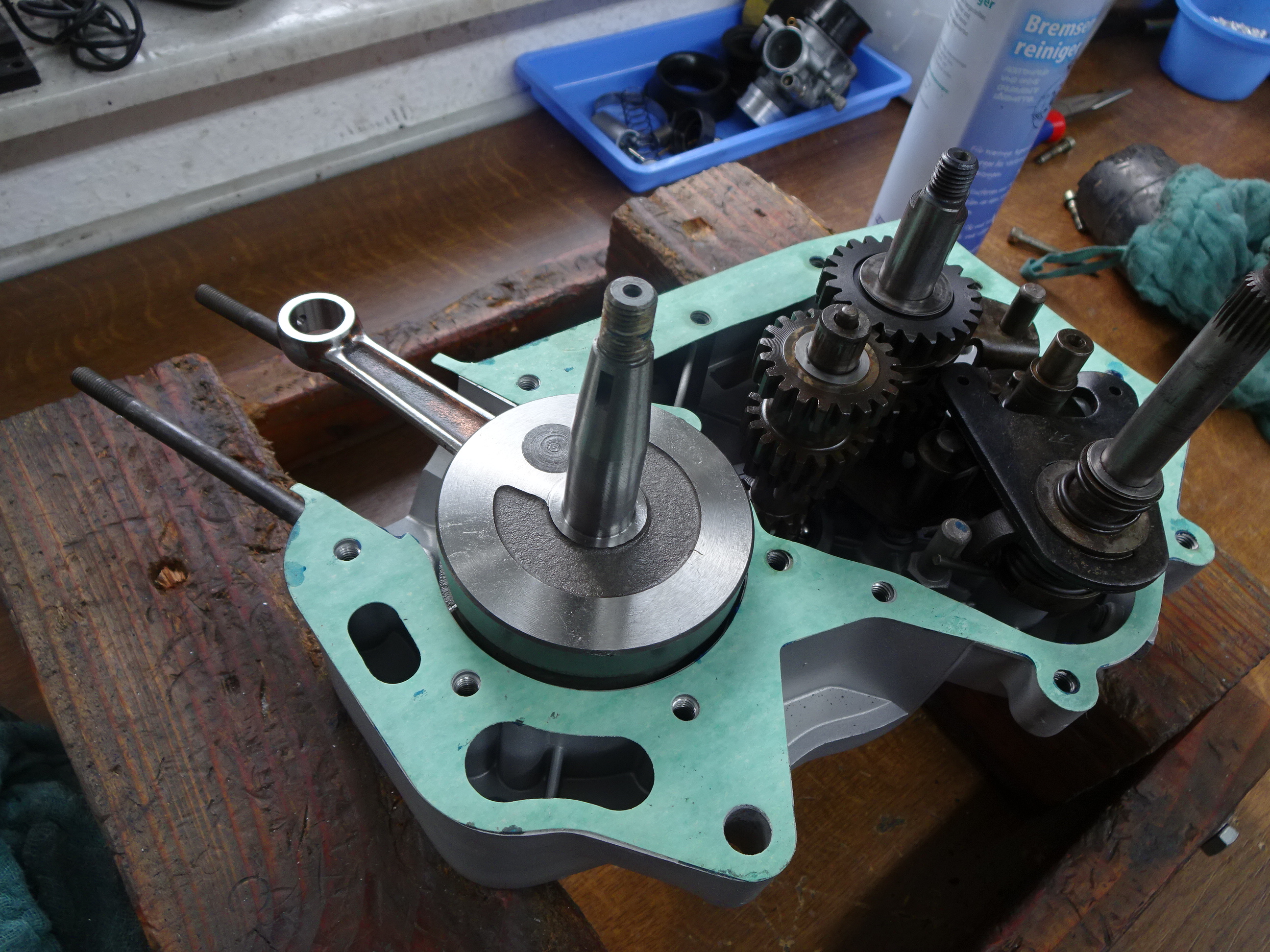

So hatte selbst in Novegro keine P4 Welle gefunden, also war weitere Suche angesagt.
Mitbekommen der Centro Ricambi soll noch welche haben, also Kontakt aufgenommen und noch ne RV4 Welle bekommen.
Minarelli P4 und RV4 Wellen sind identisch!
Welle und Motor eingebaut und musste noch nicht mal ausdistanzieren, waren direkt 0,12 Spiel, perfekt.
63D494A6-1007-48E0-AE8C-38E598396448.jpeg [ 2.32 MiB | 3824-mal betrachtet ]
FDDACDE0-B132-41B5-A741-835F25543D6E.jpeg [ 1.71 MiB | 3824-mal betrachtet ]
Jetzt hab ich den Fantic P4 Block fertig und der kommt erst mal in den Schrank. Aktuell hab ich noch kein Projekt für den.

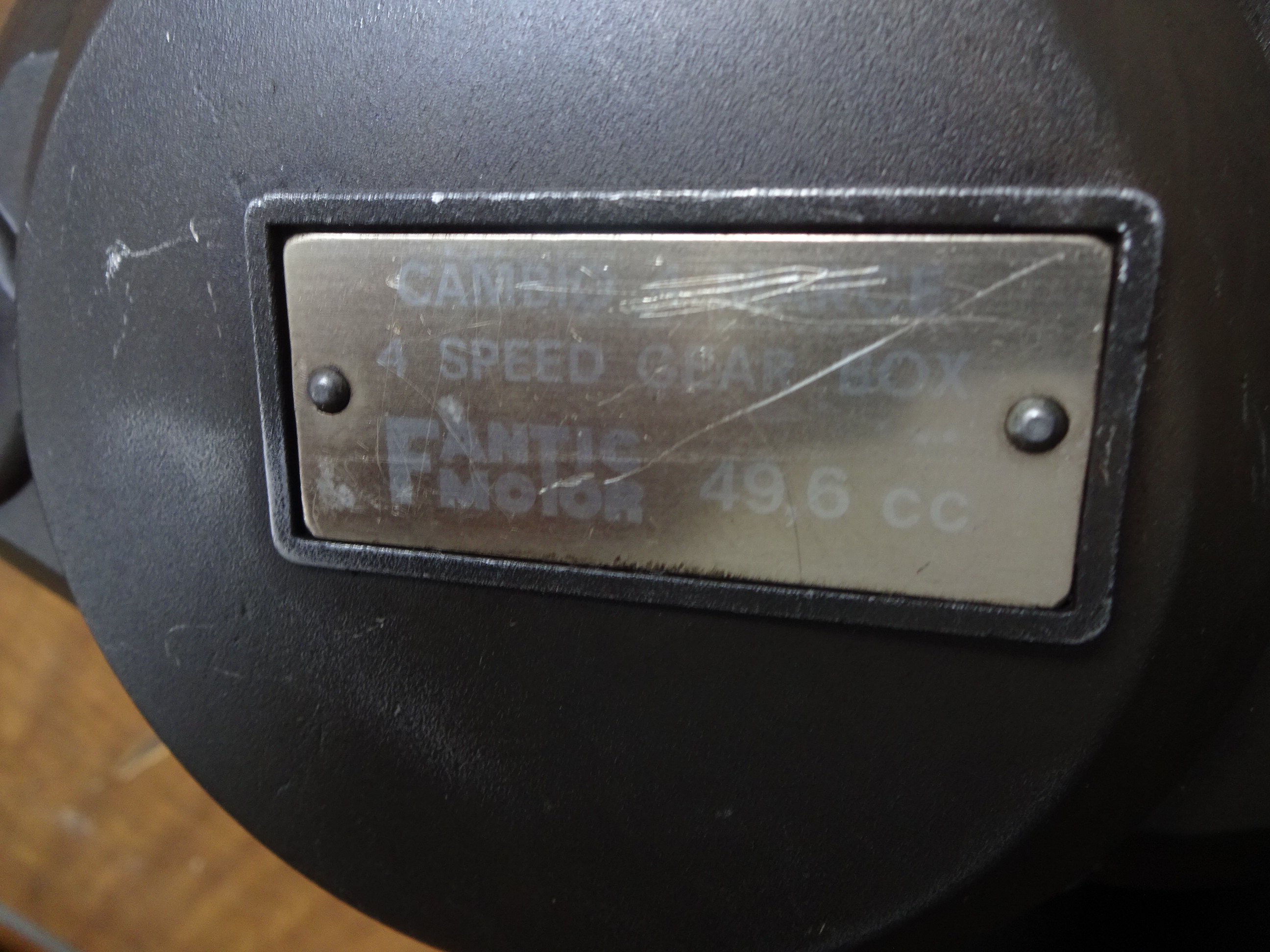

wenn du das rote Seitendeckel Schild suchst, gibt´s bei Ibäh von einem Franzosen.
 Betreff des Beitrags: Re: Überholung Fantic 4 Gang Motor
BeitragVerfasst: 11. Dez 2023 22:52
Beiträge: 6411
Hm hab ja noch keine Ahnung was damit geschehen wird, kommt evtl. ja ein normaler Kupplungsdeckel drauf.
