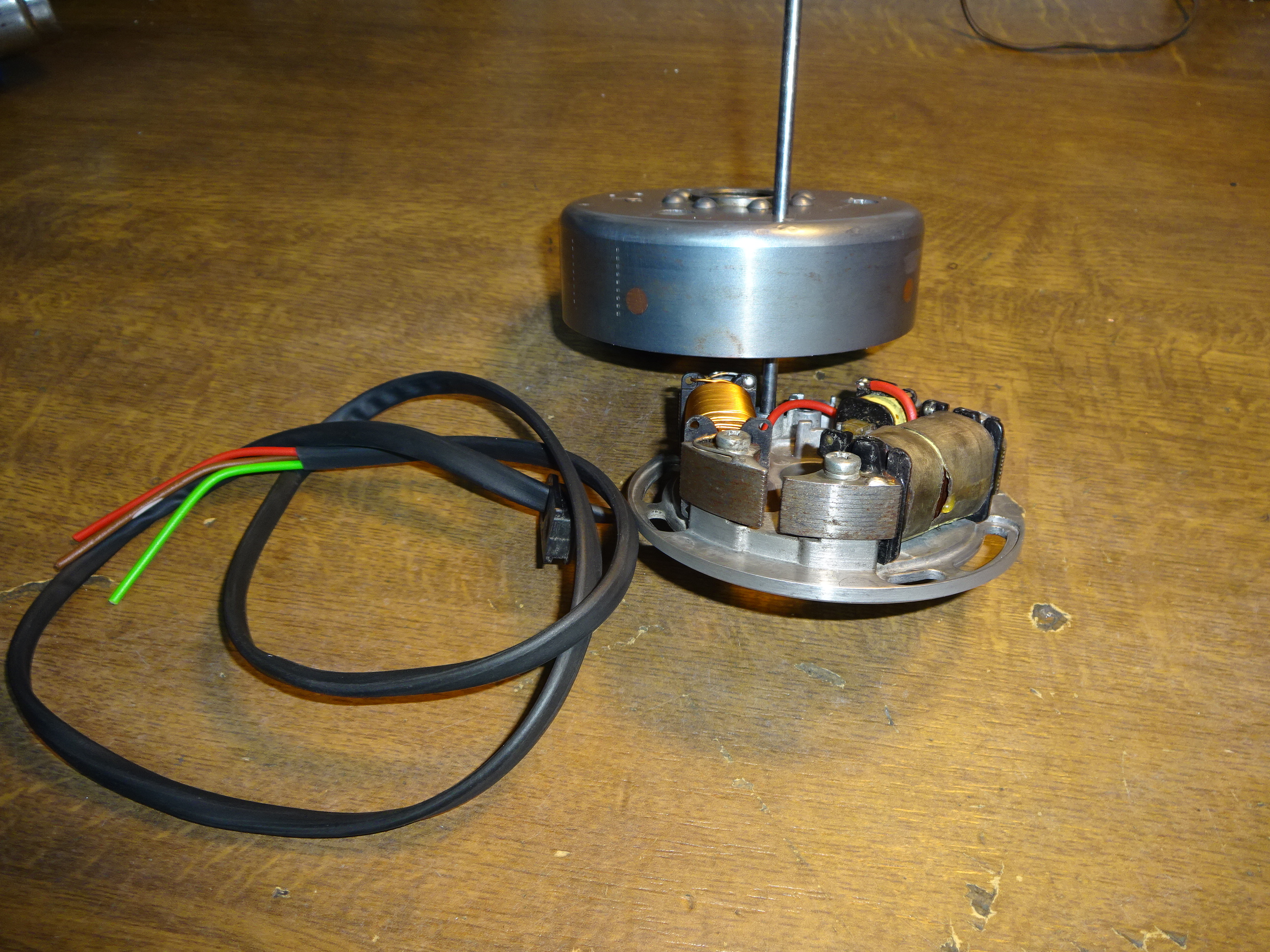

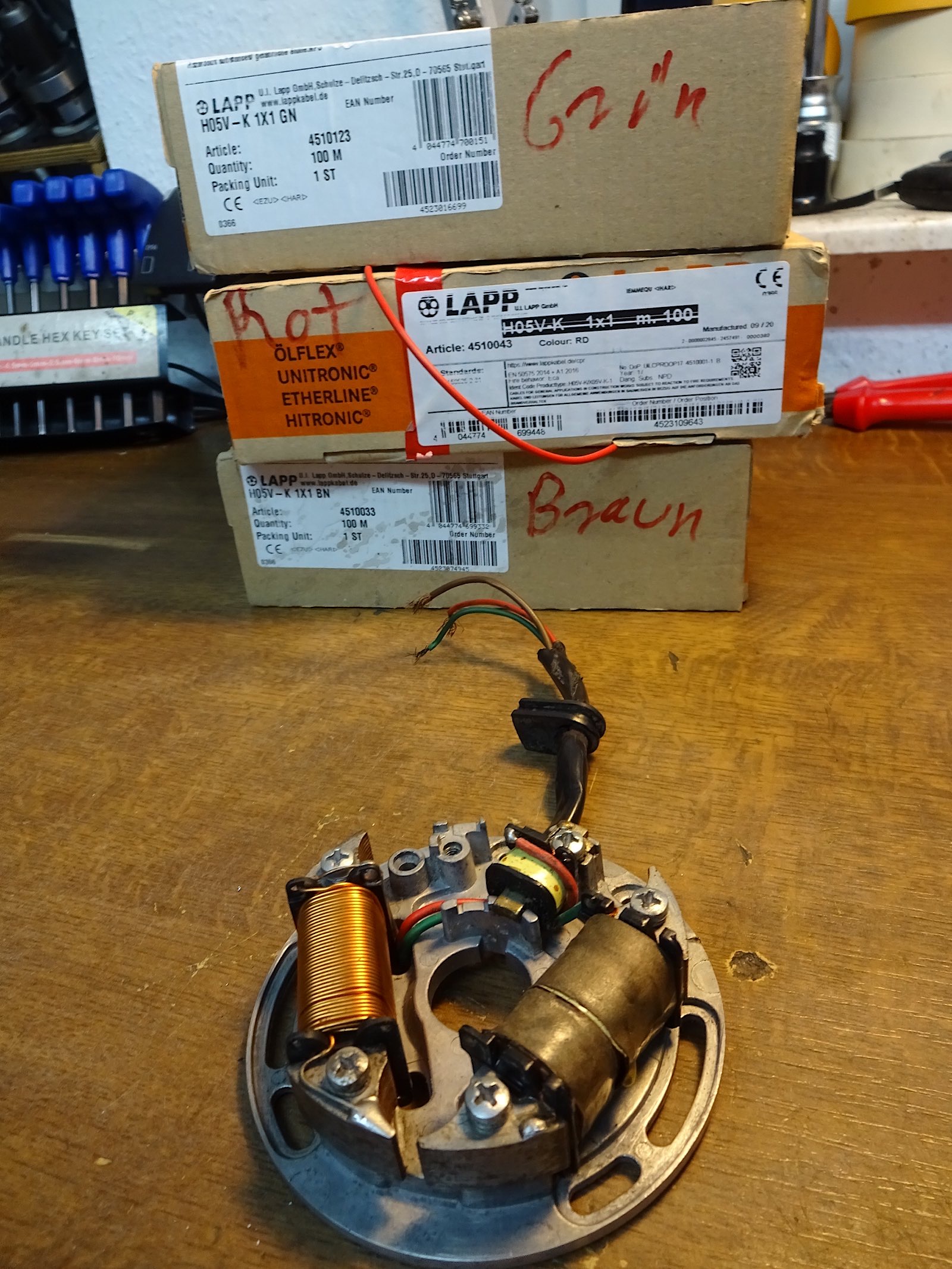

Aris kam gestern kurz vorbei und hatte auch die Zündung vom Bäckermoped dabei.
Die brauchte auf jeden Fall mal neue Kabel.
265F3D06-2553-4CFF-B39E-88B6A6D574AC.jpeg [ 706.8 KiB | 7494-mal betrachtet ]
Alte Strippen abgelötet und Neue dran, sowie mit Schrumpfschlauch versehen.
5427C1A3-B8C2-4357-94B1-2BC1A64E8AEF.jpeg [ 2.77 MiB | 7494-mal betrachtet ]
Haben dann noch festgestellt, das da zwei 4mm Bohrungen im Polrad und Grundplatte ziemlich genau fluchten. Evtl. ist das die Möglichkeit. Werden wir später sehen, wir haben ja auf jeden Fall die alte Positio der Grundplatte markiert.

genau diese Zündanlage konnte ich diese Woche ergattern, in neu. Die passt nämlich haargenau in den Motor meines Ducatimopeds. Meinige ist sogar rechtsdrehend, der Konus passt und auch der kleine Keil passt. Zündzeitpunkt findet sich, notfalls durch Markierungen anbringen und abblitzen.
Ich hab erst noch eine externe Zündspule bestellt, dann sehe ich erst ob es funzt. Mir ist es auch total unerklärlich, wie das Teil weiß wann es funken soll. Bin gespannt. Den Kontakt auf der Grundplatte sieht man ja, aber das Gegenstück, keine Ahnung. Außer einer Bohrung auf der Flanke Aussenseite des Polrades hab ich nix gefunden. Und die ist dafür kaum gedacht.
Weiß jemand, ob das rote Kabel zur Zündspule muß? Aussehen tut es so. Und Versuch macht kluch, ja :-).

ich vermute das Bäckermoped hat einen CDI Zündung? Dann weiß ich zwar nicht für was das Ding auf der Zündgrundplatte ist das wie eine Art Pickup aussieht, aber es gibt ja keinen ersichtlichen Gegenkontakt.

Ja das mit dem „fehlenden“ Gegenpart zum Picker verwirrt mich ja auch so maßlos.
Müssen wir halt mal sehen wenn der Motor mechanisch wieder komplett ist und im Giabattamobil hängt.

Ok, muß mal meinen Bruder anhauen, der hat noch ne neue CDI Spuleneinheit von einer Ape 50 irgendwo liegen. Ich werde berichten wenn´s funzt oder eben auch nicht :-)
BeitragVerfasst: 28. Jan 2022 16:48
Beiträge: 636
mit der CDI der Ape meines Bruders funkt die Anlage wie Hölle. Funken überbrückt schön einen guten cm bei Akkuschrauberdrehzahl. Schließt man die Anlage nur mit dem roten Kabel an eine Zündspule an und gibt ihr noch Masse, passiert nix. Mache jetzt mal Markierungen an das Polrad und Gehäuse und kucke, ob ich mit den vorhandenen Befestigungspunkten auch den Zündzeitpunkt hinbekomme.
