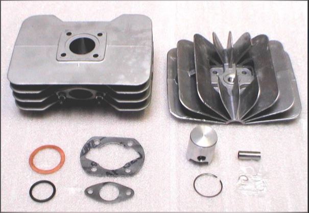

Die CCM Simonini müsste die Firma Schlich in Mayen noch haben.
2022-06-29 12_40_01-KOSMOS MALAGUTI ZÜNDAPP NB MOPEDS ab1499,-E,KOSMOS E+TS 125,GS SRE 250,,KOSMOS E.jpg
2022-06-29 12_40_01-KOSMOS MALAGUTI ZÜNDAPP NB MOPEDS ab1499,-E,KOSMOS E+TS 125,GS SRE 250,,KOSMOS E.jpg [ 38.97 KiB | 7001-mal betrachtet ]
Soll nicht immer einfach sein, die Kommunikation mit dem Herrn :roll:
auf jeden Fall eine übersichtlicher Web Auftritt :shock:

War er vorher auch nicht, da kostet ein Minarelli Kickstarter auch mal 175 Euro :lol: :lol: :lol: :lol:
Aber einfach mal anrufen. Unser Fori "AspesFrank" war glaube ich schon ein paar mal Vorort und hat auf jeden Fall paar CCM Zylinder (auch im Einsatz)

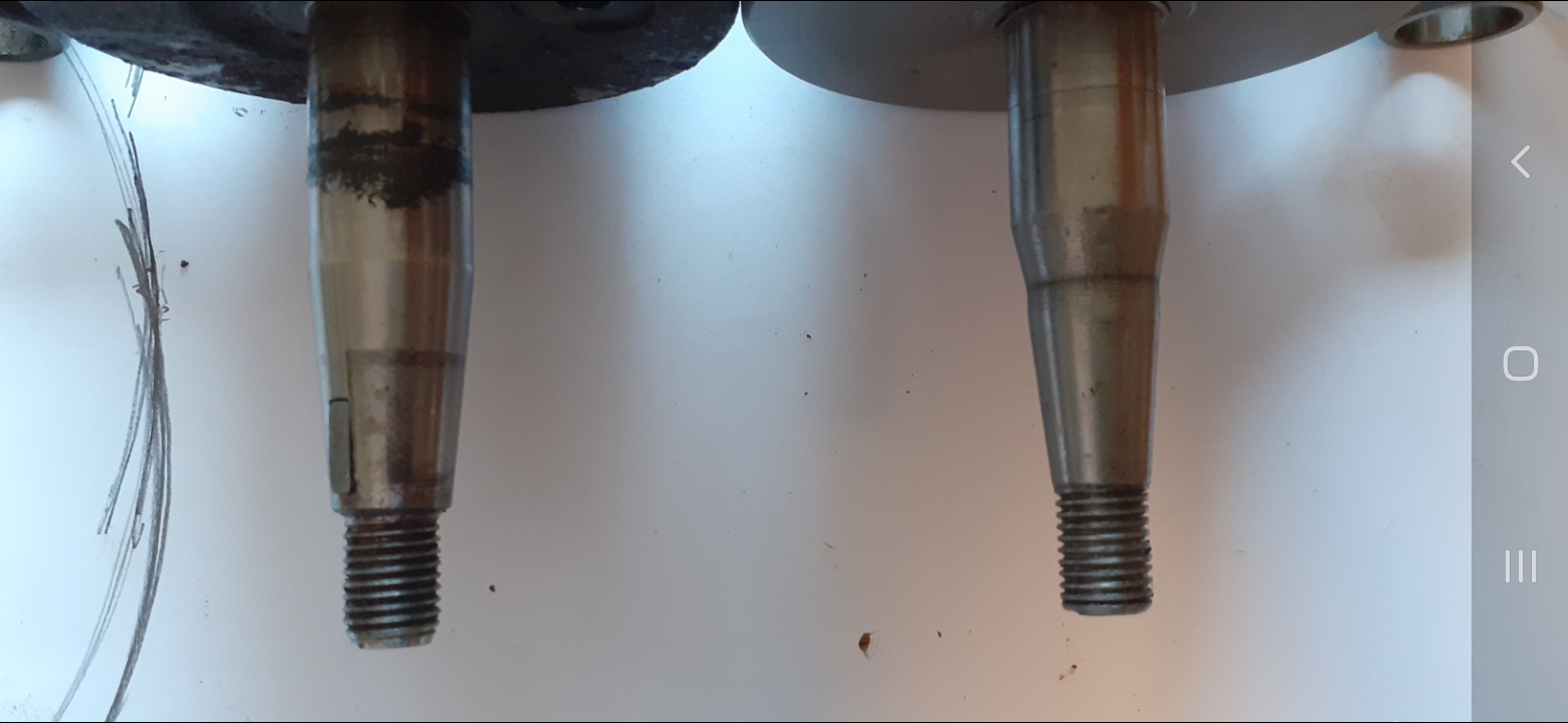

Servus,
habe letzte Woche einen P6/4R Motor zerlegt.
Das Gehäuse würde ich gerne auf das Athena Maß spindeln.
Leider ist die Kurbelwelle sehr stark korrodiert.
Ich habe zwar noch eine neues Pleuelkit aber leider sind auch die Laufflächen an den Stümpfen vom Rost betroffen.
Nun habe ich noch eine andere Welle gefunden.
Wangendurchmesser, Hub, Pleuellänge sind gleich.
Wellenbreite (an den Wangen) ist auch gleich aber die neuere hat unten schon ein breiteres Pleuelauge, einen dickeren Pin und Anlaufscheiben.
Lediglich der Wellenstumpf auf der Kupplungsseite hat 15mm statt 17mm.
Der Konus für die Zündung ist etwas schlanker hat aber den gleichen Winkel.
Spricht, bei Verwendung eines passenden Lagers, etwas gegen diese Welle?
Bilder folgen....hochladen funzt bei mir gerade nicht....

Screenshot_20221228-103856_Gallery.jpg [ 445.94 KiB | 6376-mal betrachtet ]

Wenn der Hub auch gleich ist, klar kann man mit anderem Lager einbauen.
Aber!
Der Konus sieht für mich auf den Bilder aber mal gar nicht gleich aus. Mach mal mit nem Edding den Stumpf schwarz und drehe das Polrad auf dem Konus. Wenn der nicht flächig trägt (was ich vermute) dann brauchst du ein anderes Polrad (oder sogar ne andere Zündung wenn du nichts passendes findest). Die Frage ist nur welches Polrad passt? Evtl. Malaguti. Mess mal den Beginn des Durchmessers und am Ende des Konus, sowie die Länge zwischen diesen Stellen. Damit kann man mal in der Werkstatt vergleichen.
Ich würde beim Einbau der Welle auch schauen eine Dellendichtring zu bekommen, der schmäler (7 statt 8 oder 8,5mm) ist. Dann kannst du den tiefer setzen und die Dichtlippe läuft nicht in der eingefahrenen alten Spur.

Das mit dem Konus kann ich noch genauer überprüfen.
Welche Wellendichtringe verwendet ihr?
Hab jetzt immer "normale" vom Kugellager Fritzen verwendet. Die originalen scheinen noch mehr verstärkt zu sein. Das Blech ist zumindestens sichtbar und nicht komplett gummierte.
Neue Kurbelwellen mit 42mm Hub gibts noch?
Bei SIP hab ich eine Langhubwelle gefunden.
Wenn gespindelt ist muss ich mal sehen wie ich da mit den Steuerzeiten in etwa hinkomme aber ich denke der Athena ist primär für 42mm hub gedacht.?

Kannst diese hier nehmen, hat Tobias vor kurzem erst verbaut
