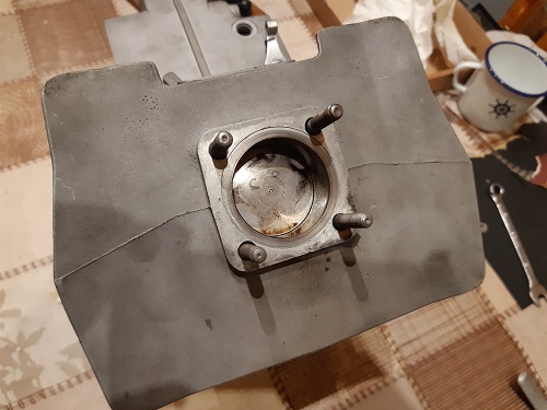

ist der Zylinder Nikasil beschichtet oder mit Buchse?
Ich denke wenn du einen passenden Auspuff dazu hast, wird der schon ganz gut gehen.

Hi Felix,
da ich nur gefährliches Halbwissen habe :( , kann ich das leider nicht 100%ig beantworten. Nach Buchse und Guß sieht es für mich nicht aus, zu Hell, eher nach Vollalu. Buchse sieht man ja normal am Materialunterschied. Der Satz war gebraucht, laut Vorbesitzer ist er beschichtet und wurde mit 1:35 gefahren. Zustand ist aber prima.

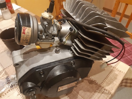

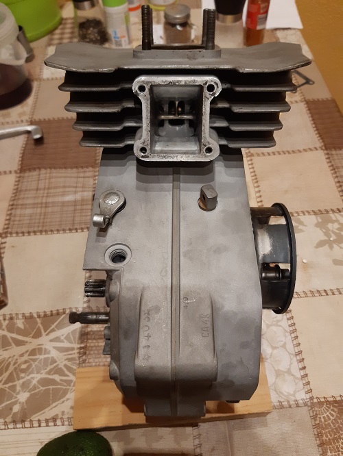

Beiträge: 636
so, das Motörchen ist fertig und darf jetzt erst mal auf bessere Zeiten warten :-). Derweil kann ich auf Krümmersuche gehen oder was anfertigen. Den 18er Vergaser hatte ich mal günstig als neu erstanden. Lagerspuren, nicht neu aber unbenutzt. Das Lufi Gehäuse wird wie meist viel zu viel Luft durchlassen, aber das bleibt wahrscheinlich eh nicht so. Der Ansaugstutzen vom Polini Kit hat innen auch 18mm Durchmesser, von daher wird der Gaser schon gut passen.
