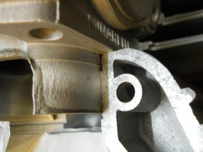

Der Unterschied ist auch nicht wirklich groß, sind nur 0,68mm gewesen, was der normale Zylinder im Hemd schmäler ist. Hier wo ein "scharfer" Zylinder in einer normalen Gehäusehälfte steckt, sieht man wo es zu eng wird. Was passiert wenn man meint so was doch zusammenzufügen hat Rainer ja mal gezeigt Beitrag von Rainer
Man beachte auch die schöne Oberfläche der zu bearbeitenden Fläche und den sauberen Abschluss links

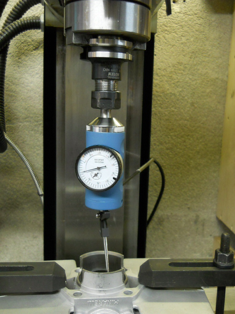

Also den Zylinder auf die Fräse gespannt mit mittels Zentrikator (da bleibt die Uhr beim drehen schön stehen!) mittig ausgerichtet.

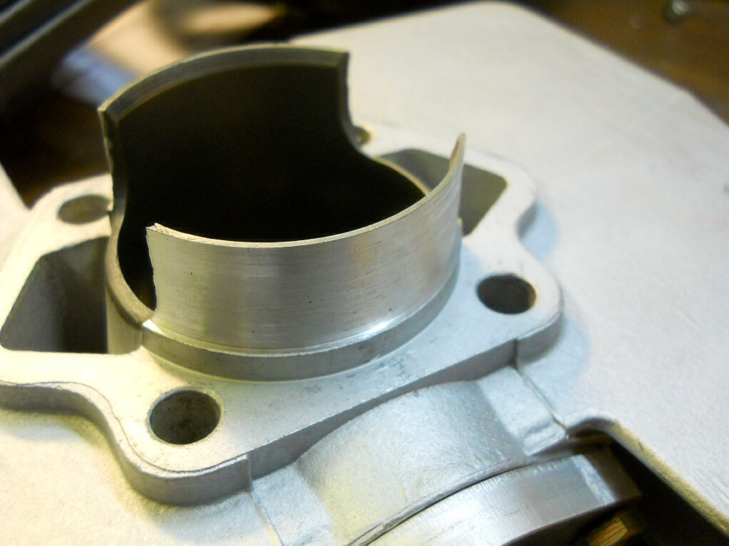

Leider vergessen Bilder vom abdrehen mit dem Ausdrehkopf zu machen. Aber hier sieht man das Endergebnis und auch wo genau was weg musste.
image.jpg [ 183.42 KiB | 12373-mal betrachtet ]
Jetzt passt der Zylinder prima in ein normales P6 oder K6 Gehäuse. Ich denke da wird sich jetzt jemand freuen :|
