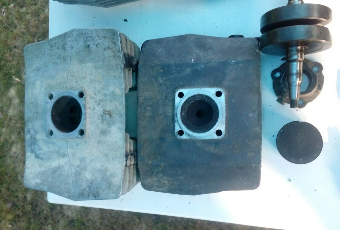

Zwei Zylinder sind dabei. Einer ist am Ende und der zweite hat ne komische Ringnut oben. Merkwürdig. Einer der Zylinderköpfe scheint sogar neu oder fast neu zu sein. Zuletzt ist wohl auch der Ringnutzylinder gelaufen. Zumindest hat der einen ASS dran und der intakte Kolben passt hier sehr gut.

Naja die Ausbrüche sehen nicht wilder aus, wie bei den meisten Motoren.
Bzgl. Schweißen frag mal beim Bernd Hörmann an
www.aprilia-garage.de
Nut im Zylinder weisst für mich auf einen Zylinder für den Wassergekühlten Kopf hin.
Gab es in Aprilia RX80, HRD 80 und andere.
Grundsätzlich ist auch der Fantic Motor ein P6 vom Aufbau, nur passen da nicht unbedingt alle Teile. Schau mal hier.

Wassergekühlter Kopf? O.k. Da muss ich mal googeln. Komisch, ich wüsste jetzt nicht wo da Wasseranschlüsse sein sollten....

Das Konglomerat aus Ebay Kleinanzeigen für bissi über 200 €, gelle? Fand ich auch interessant wegen der Motorteile, war mir aber zu weit weg. Jedenfalls hat sich die Fuhre für dich allein schon wegen des Zylinders gelohnt, wenn der wie neu ist. Um die Wassekühlung nutzen zu können, brauchst du den passenden Zylinderkopf mit den Schlaichanschlüssen. Gratuliere.

Der Zylinder ist allerdings nicht wie neu. Zumindest der dort passende Kolben hat ein Stoßspiel am Ring welches weit jenseits der Verschleißgrenze ist. Kolben ansich und die Laufbahn sehen allerdings noch recht gut aus. Am Zylinderfuß hat er einen kleinen Grat, der wohl durch Lagerung entstanden ist. Zum Glück ragt er nicht in die Laufbahn und befindet sich wohl eh außerhalb des Bereichs in dem sich der Kolben bewegt. Außen kann man das leicht abschleifen so dass es beim Einbau keine Schäden gibt. Im Grunde wäre mir aber ein kräftiger normaler Zylinder lieber.
Hätte ich den Originalkopf zu dem Zylinder gehabt, dann hätte ich wohl auch das mit der Wasserkühlung schneller geschnallt.
