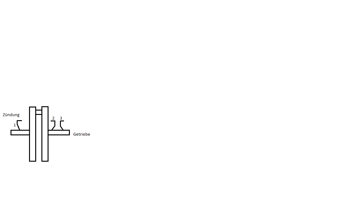

Habe einen Mottor zu reparieren ist die anordnung der Simmerringe an der Kurbelwelle
12.gif [4.3 KiB]
Noch nie heruntergeladen
so korrekt ?
Nummer 1 ist mir klar bei Nummer 2 u.3 bin ich nicht sicher.
Danke für eure Hilfe
Hoffe das Bild ist zu erkennen

Hallo Christian,
nach meinem Wissen kommen da nur 2 Simmeringe rein.

OK hab die Teile zerlegt bekommen hatte gedacht das da noch einer zum Getriebeöl abdichten kommt Nummer 3 kommt weg.
Nummer 2 wäre da die einbaurichtung in ordnung also gleich wie auf der Zündungsseite ?
Danke Hans
BeitragVerfasst: 21. Nov 2018 14:51
Beiträge: 806
Ja Einbaurichtung wie bei der Zündungsseite, alsomit der offenen Seite zum Kurbelgehäuse.
Daß auf der Primnärseite aber zwei Kugellager verbaut werden weißt du aber?

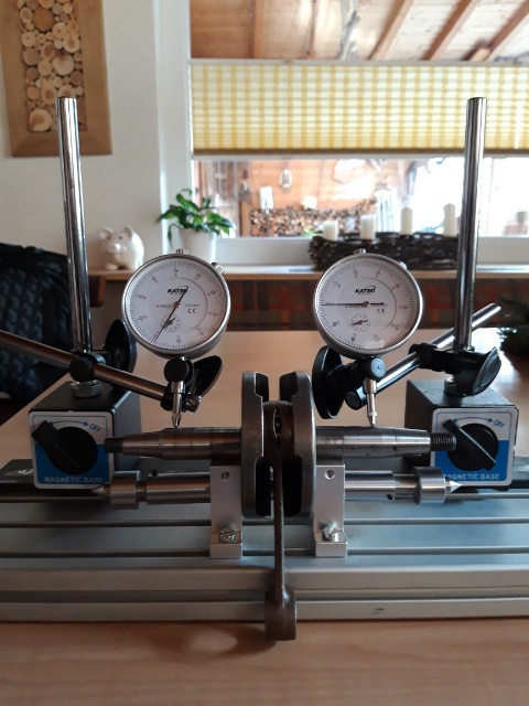

Welche erfahrungen habt Ihr mit den Kolben von der Fa. Graf
BeitragVerfasst: 15. Dez 2018 15:53
Registriert: 2. Jul 2018 14:42
Beiträge: 23
2018121514461900.jpg [ 105.12 KiB | 20335-mal betrachtet ]
Habe mir was gebaut.Funktioniert top und net teuer 8-)

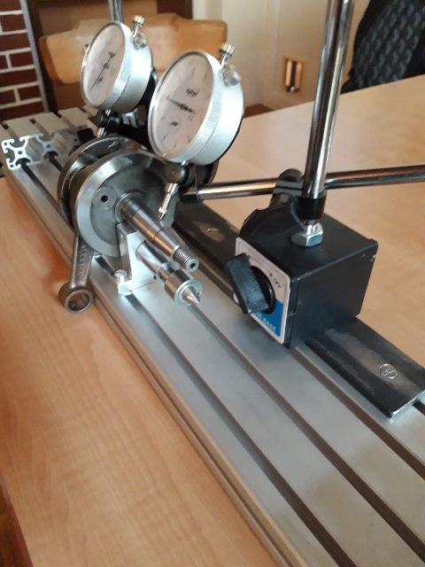

BeitragVerfasst: 15. Dez 2018 15:56
Beiträge: 23
2018121514541700.jpg [ 96.14 KiB | 20334-mal betrachtet ]
