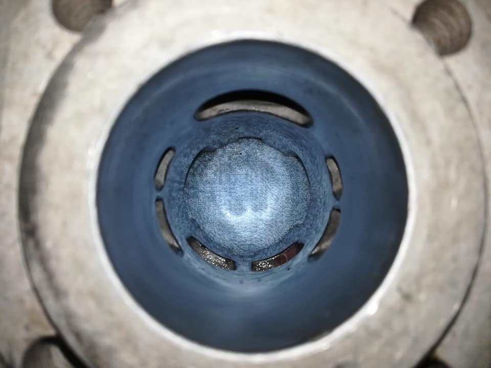

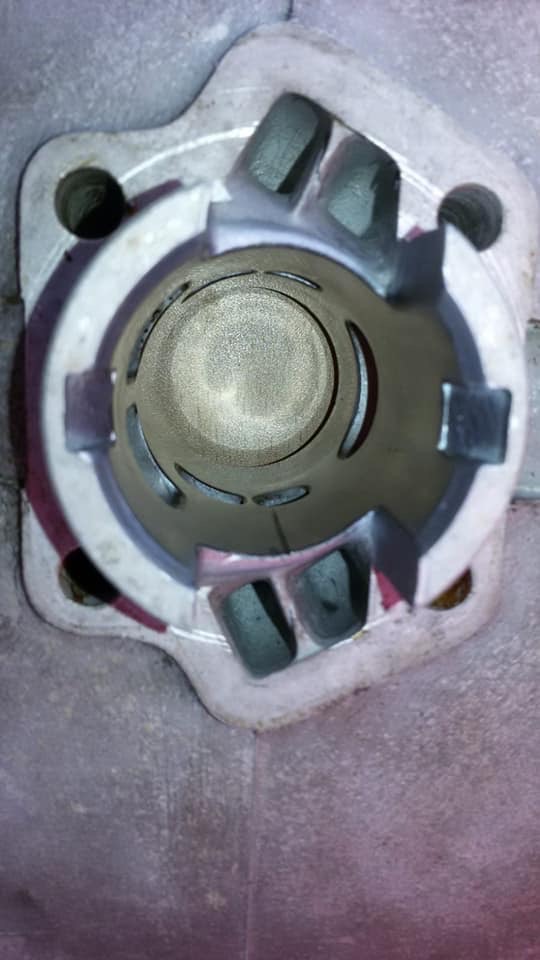

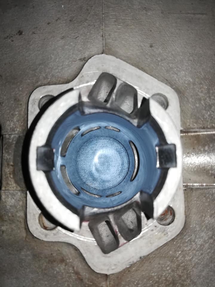

Er ist ja eigentlich außerhalb des Verdichtungsraums.
Kann man so einen Zylinder kaufen?

Klar kann man sowas kaufen, nur einbauen würde ich den so nie mehr :mrgreen:
Man kann den entschichten, schweissen und Nikasil beschichten lassen (passend zu einem neuen Kolben). Dann haste was besser wie neu.
Ob sich das lohnt, kommt auf den Kaufpreis des defekten Zylinder an. Mehr wie 50 - 100 Euro würde ich nicht geben. 100 max. wenn keine Kühlrippen abgebrochen sind.
