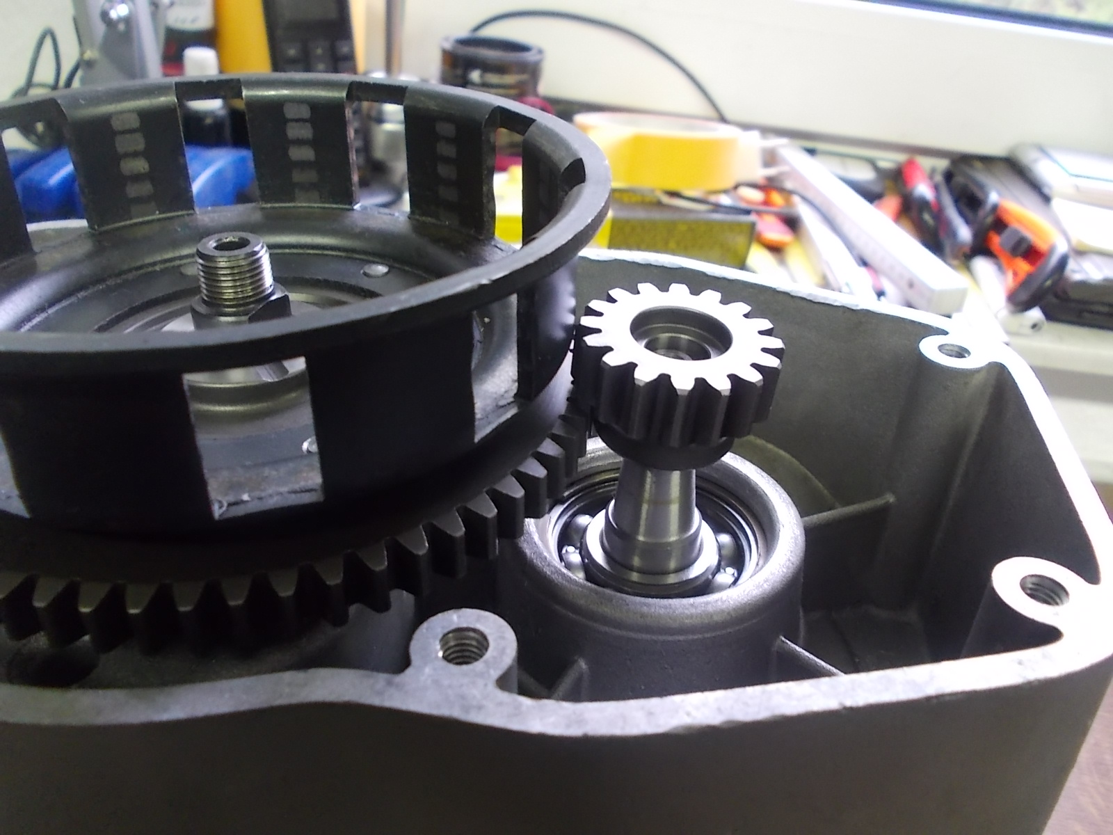

Schön den Korb mit den zwei Nadellagern der 16/61 Übersetzung eingebaut. Dann gleich versucht das Primärritzel aufzustecken um das festzuschrauben.
392EB317-AB38-44FC-A04D-9C82A543E031.jpeg [ 501.82 KiB | 24238-mal betrachtet ]
Aber Mist das passt ja gar nicht!
Sieht irgendwie so aus als wenn alles zu nem Motor gehört der nen größere Abstand von Primärwelle zu Kurbelwelle hat. Sind da RV oder K6 anders? Muss ich mal an meinem K6 schauen.
Also dann eben wieder die „normale“ schrägverzahnte 6-Federn Kupplung eingebaut.

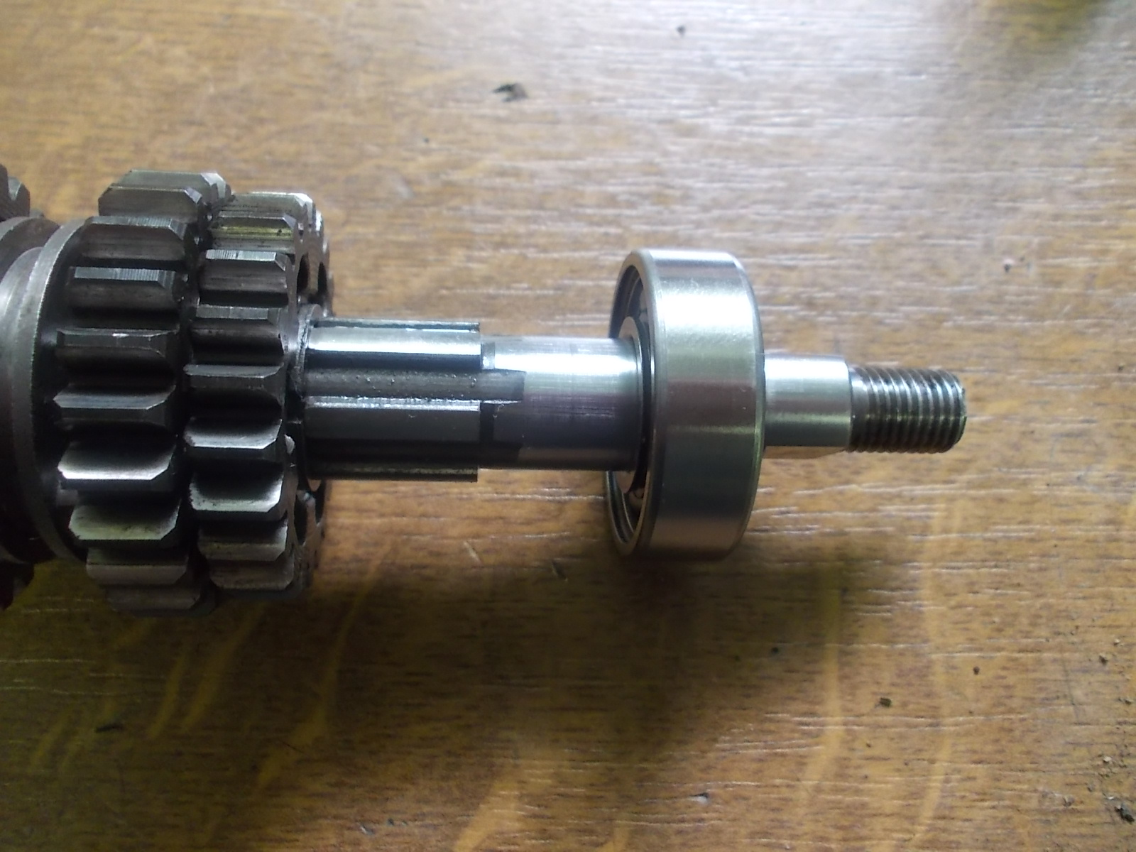

Beim genaueren Hinschauen, sah ich, das die Welle recht weit ins Primärrad rein schaut. Somit ist die Mutter am Gewindeende angekommen, bevor die das Ritzel festziehen konnte.
00C94311-88AB-4844-96AD-7A85606C53B8.jpeg [ 486.34 KiB | 24238-mal betrachtet ]
Gleich mal aus der Restekiste irgendwas genommen und eine „Spezialscheibe“ gedreht.
B2F10246-3240-400B-A1D5-9048D0AB7D9E.jpeg [ 499.58 KiB | 24238-mal betrachtet ]
Jetzt passt alles prima und ich konnte den Motor komplettieren.
