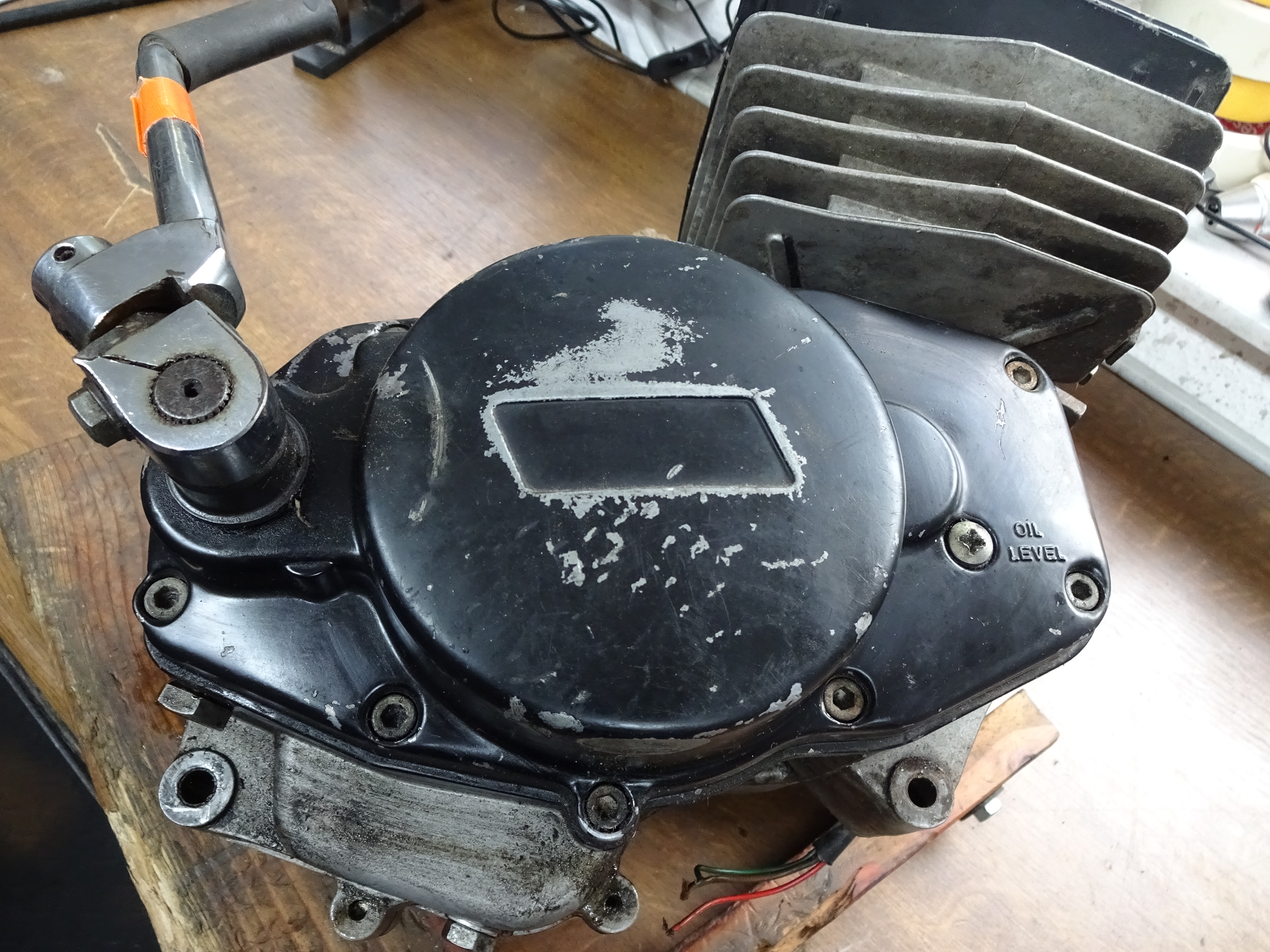

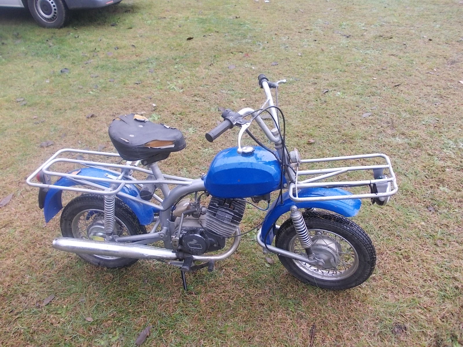

Aris hat sich ja mal vor Jahren was Nettes aus Novegro mitgebracht, was von uns wegen der zwei Gepäckträger zum „Bäckermoped“ getauft wurde.
Dateikommentar: Bäckermoped
AC8E5265-B2B7-4D15-B2D2-CEE9338B7BA6.jpeg [ 509.59 KiB | 16507-mal betrachtet ]
Leider kam das Teil auf Grund seines sich nicht drehenden Motors nie zu Ehren.

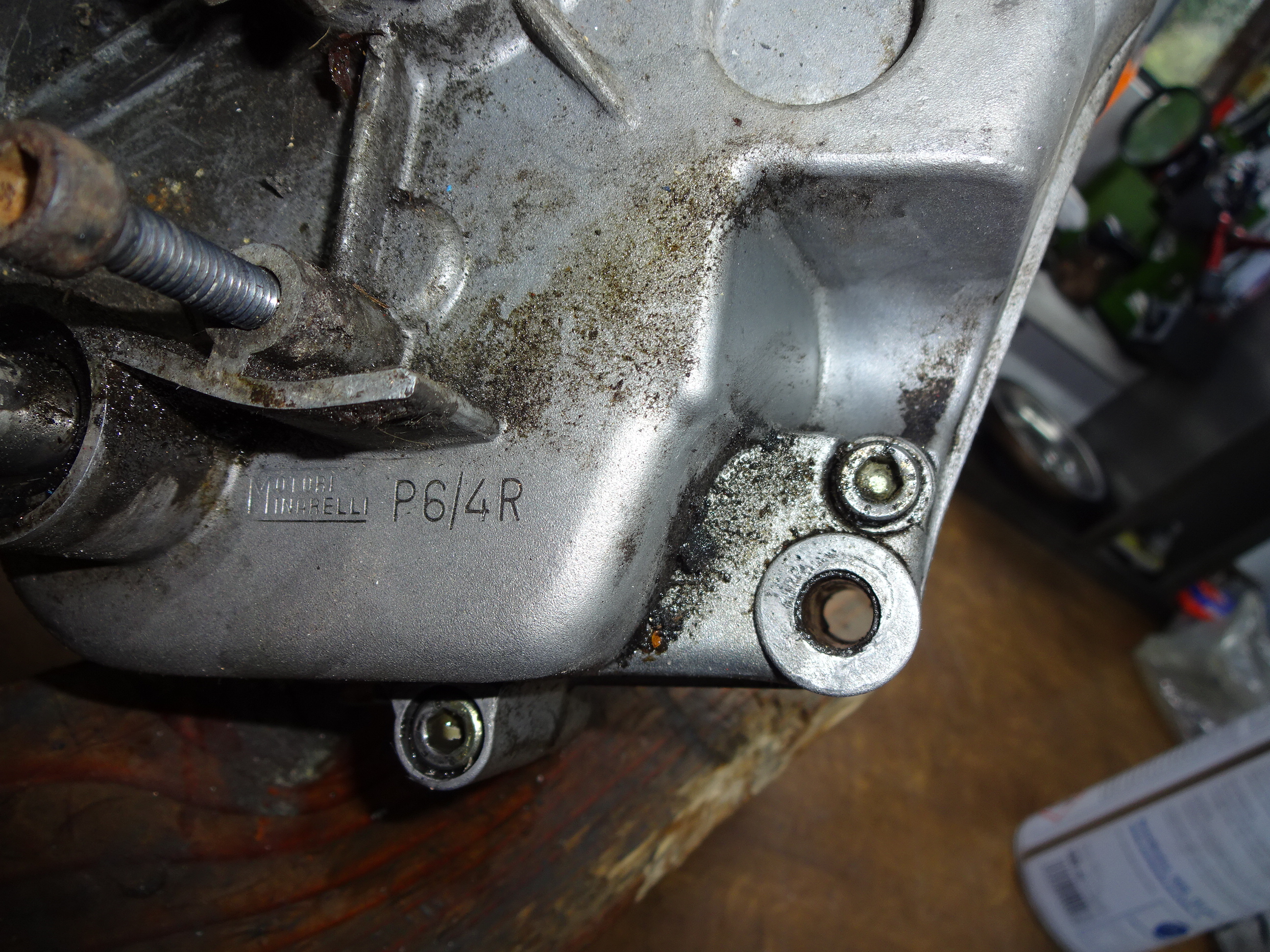

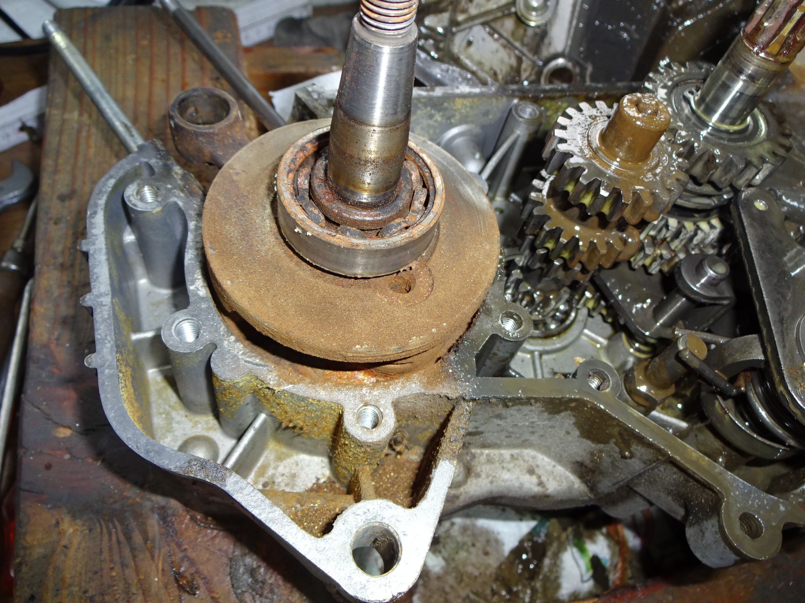

Also heute mal zerlegt das Teil mit der Gehäusebezeichnung P6/4R. Das Teil hat ne ganz komische Einbuchtung im Gehäuse oberhalb der unteren Motorhalterbohrung. So noch nirgendwo gesehen.

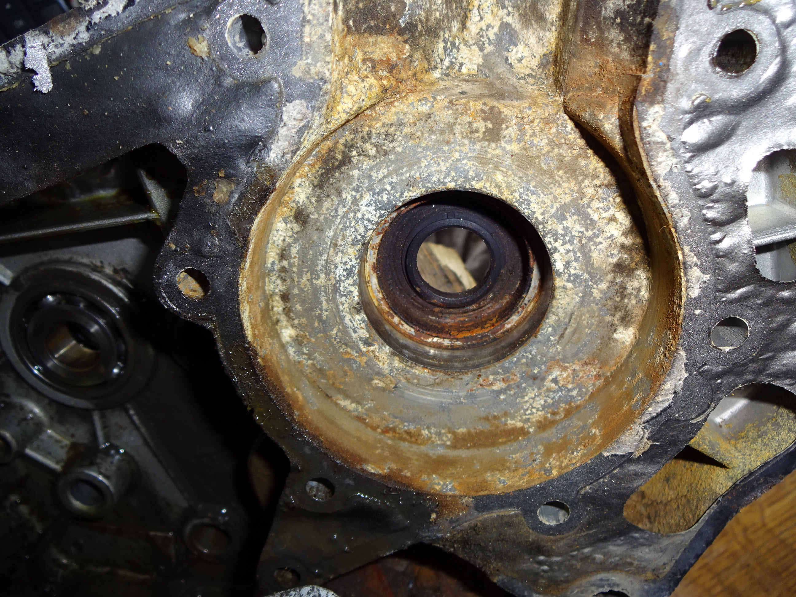

Eine Spannhülse im Motorblock hat sich so heftig gewehrt, die mussten wir zersägen. Auch dann wollte sich das Gehäuse nur mit viel Wärme und dezenten Gummihammereinsatz trennen lassen.
Naja man sieht warum sich der Motor nicht mehr drehen und schwer zerlegen lies.

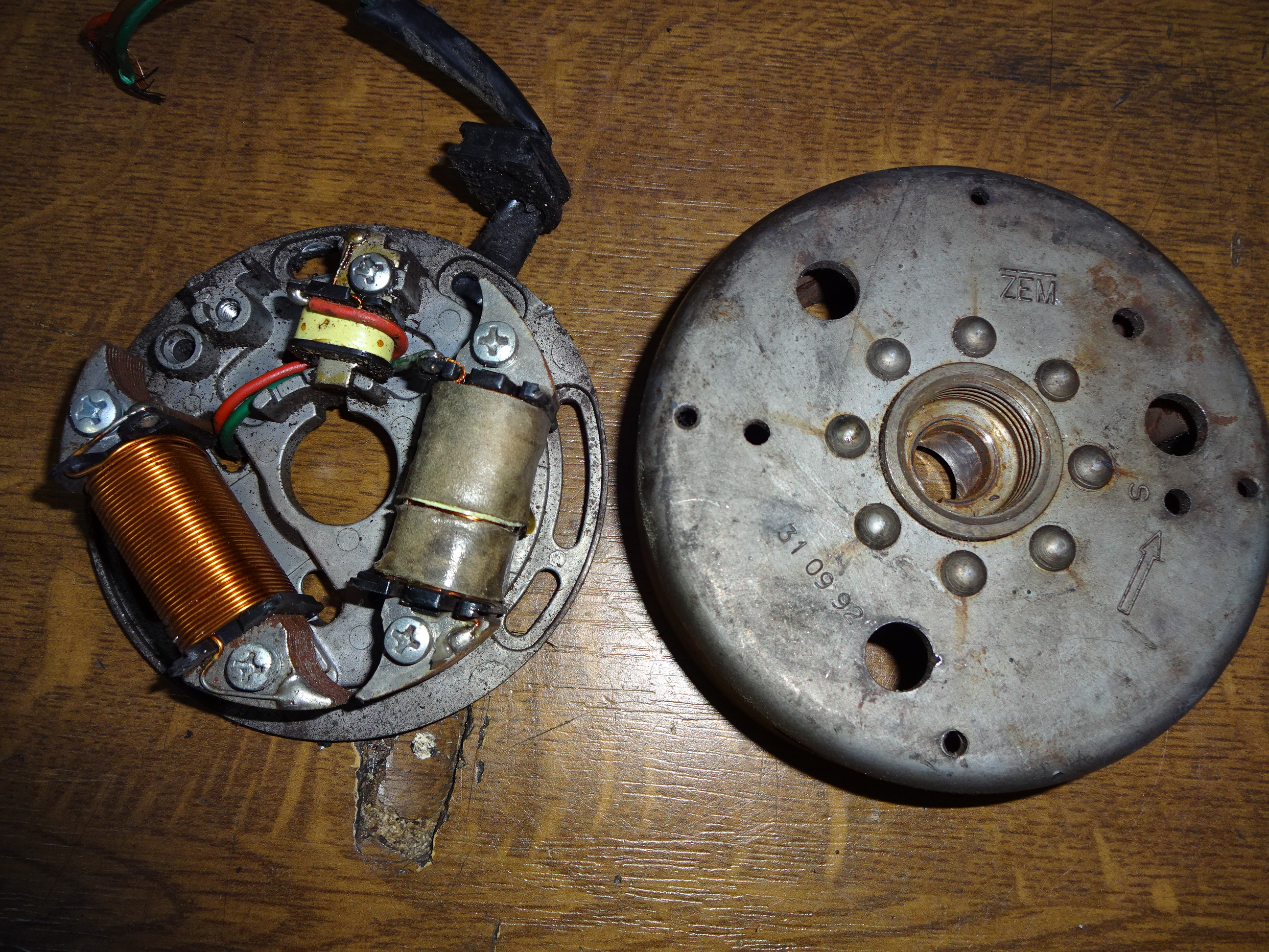

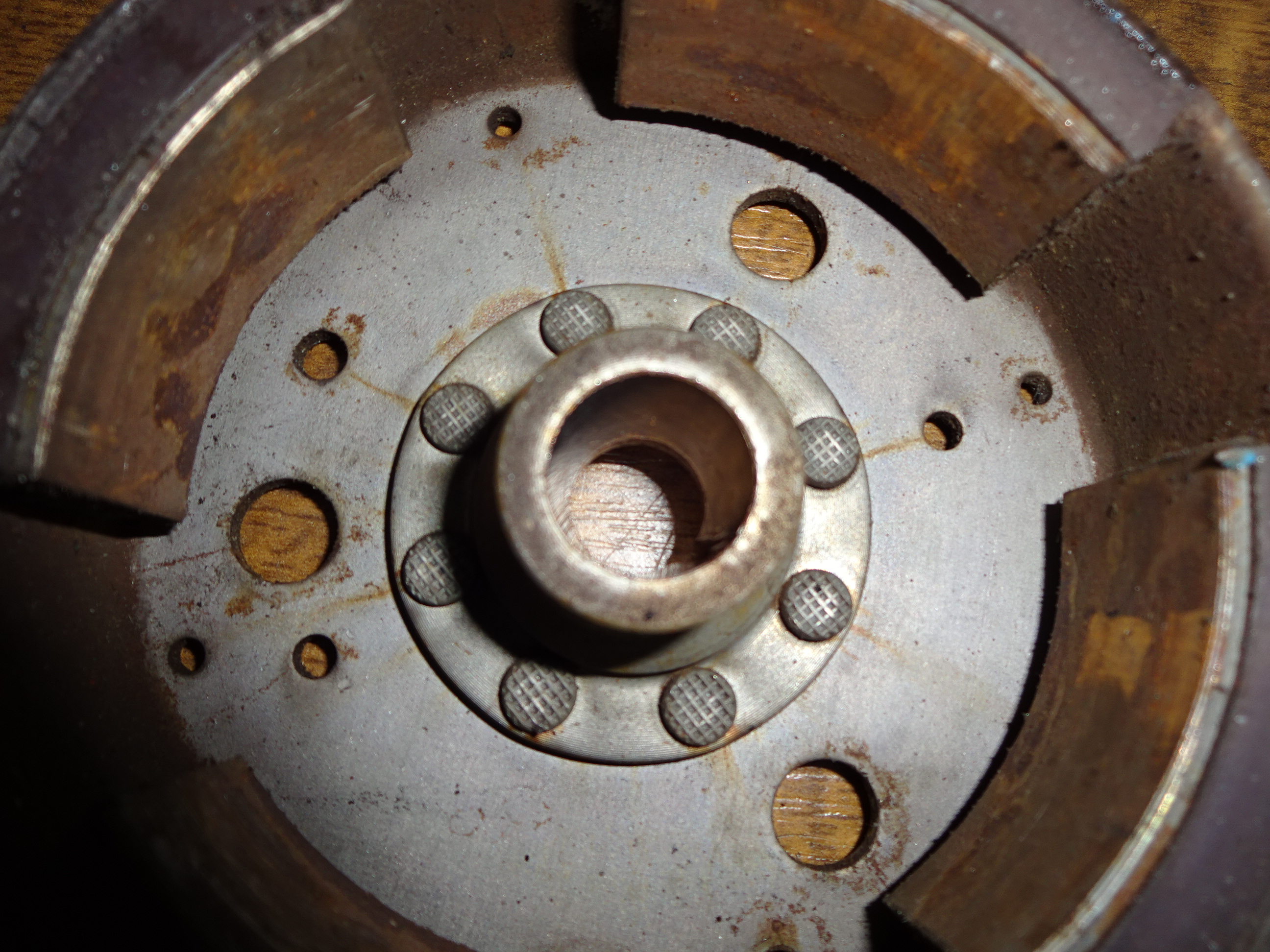

Was komisch ist, da ist ein Polrad verbaut mit der Bezeichnung ZEM und auf der Grundplatte steht das auch noch hinten drauf und da noch Ducati. Hab ich so noch nie in den Fingern gehabt.
00C9157F-CEEB-4976-B69C-CEAC009DE204.jpeg [ 3.63 MiB | 16507-mal betrachtet ]
7F05F641-4D2A-4C03-8F19-7A03D3C9FA29.jpeg [ 1.95 MiB | 16507-mal betrachtet ]
7546733F-69C6-4765-BE01-F4689C5B5A1E.jpeg [ 2.3 MiB | 16507-mal betrachtet ]

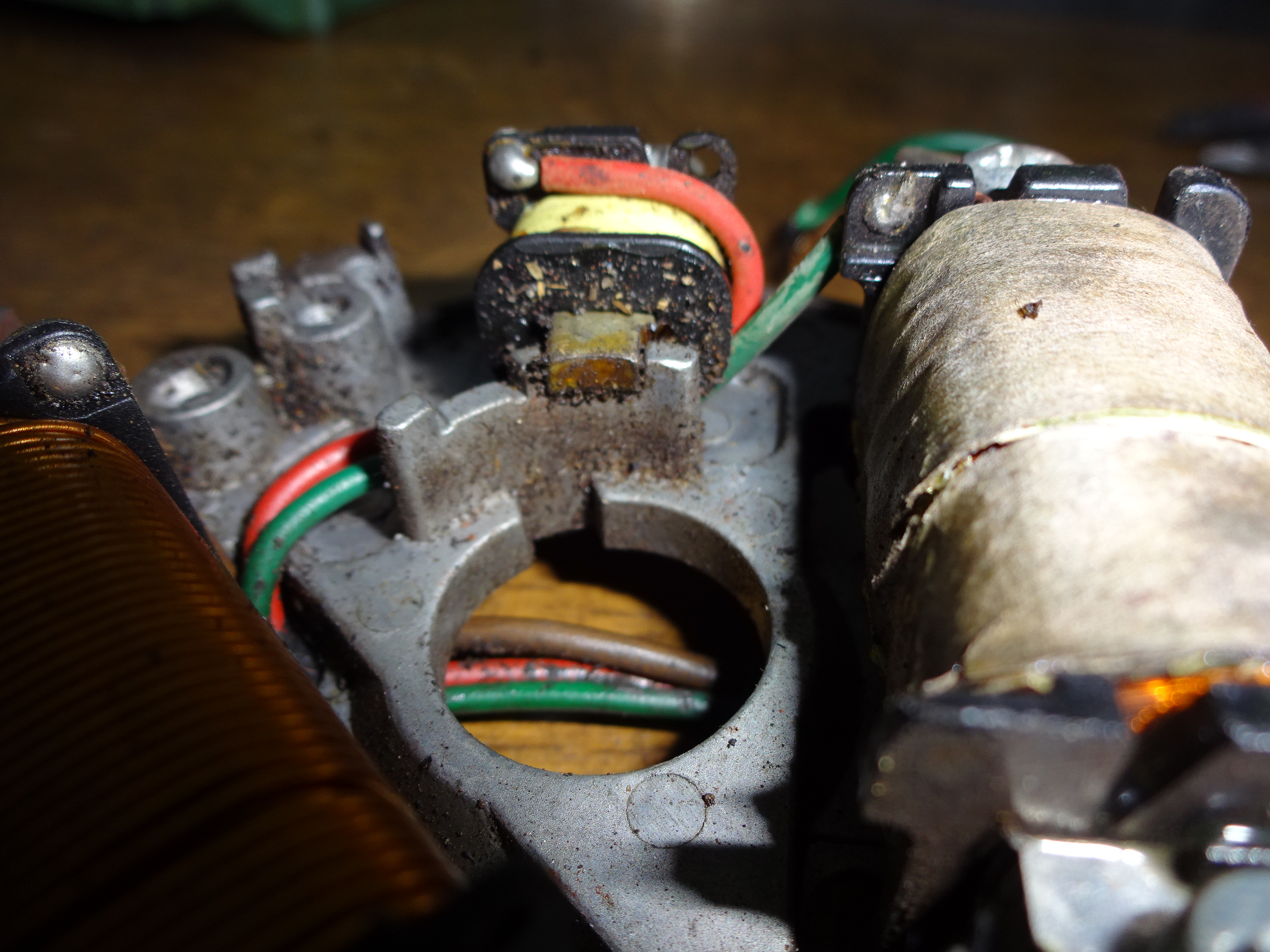

Ist ne kontaktlose Zündung, aber mir ist überhaupt nicht klar wo der Gegenpart zum Picker ist. Wir haben die Einbauposition mal markiert, aber ob die ok war wissen wir nicht.
Kann einer von euch was zu der Zündung sagen?

Korrespondiert das Loch mit dem Pfeil auf dem Polrad mit der Grundplatte?

Die Zündung kommt mir auch bekannt vor, ich glaube die Hercules KX5 hatte mal eine ähnliche, allerdings mit Kontakt und das "Ducati" steht da direkt drauf.

Gute Frage, da muss Aris mal schauen, denn er hat die Teile wieder mitgenommen.
Trotzdem erkenne ich keinen Punkt, der den Picker ansteuert.

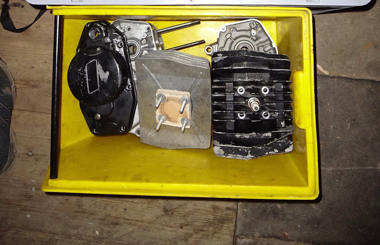

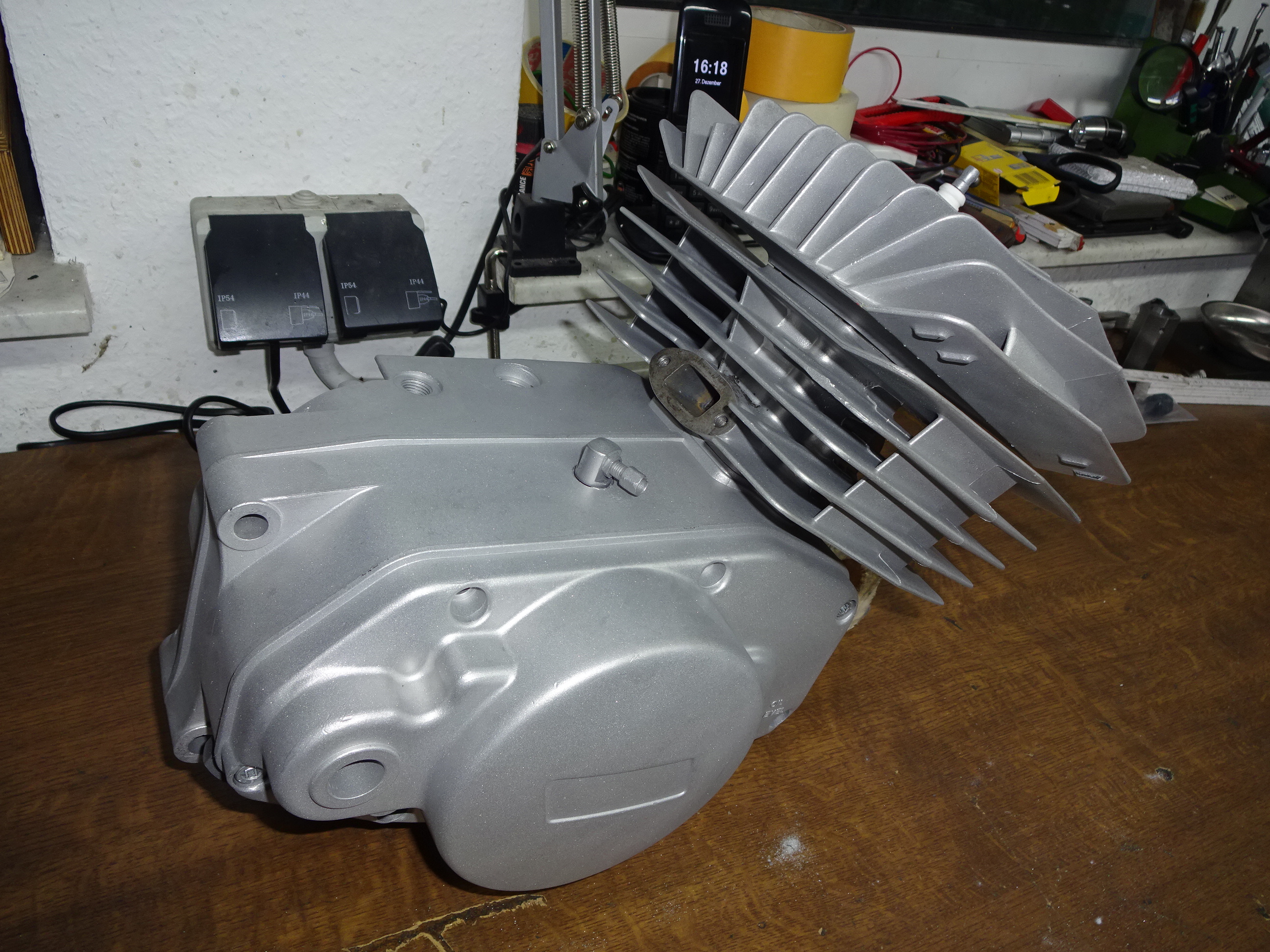

So letzte Woche mal das Gehäuse und Zylinder vom P4 gestrahlt.
527920F9-5F0C-4054-86AD-742691D36133.jpeg [ 429.87 KiB | 16376-mal betrachtet ]
068A1AE6-0182-4DBD-BCA3-C379F8635361.jpeg [ 2.39 MiB | 16376-mal betrachtet ]
Jetzt kommen erst mal neue Lager rein und wenn Aris die Kurbelwelle besorgt hat, geht es weiter.

mit was für einem Strahlgut hast du denn das Motorgehäuse gestrahlt?
BeitragVerfasst: 27. Dez 2021 23:34
Beiträge: 6441
Grob gestrahlt mit:
https://www.tbs-aachen.de/Drucklufttechnik/Sandstrahlen/Strahlmittel/Strahlmittel_toolaro_Strahlfix_500_Glasgranulat_i37_19347.htm
Fein gestrahlt mit:
https://www.tbs-aachen.de/Drucklufttechnik/Sandstrahlen/Strahlmittel/Strahlmittel_toolaro_Strahlfix_250_Glasgranulat_i37_14285.htm
Damit strahle ich auch die Vergaser.
BeitragVerfasst: 27. Dez 2021 23:37
Beiträge: 636
ok, danke. Aber es ist dann empfehlenswert die Gehäuse zu lackieren? Wird ja aufgerauht? Oder bekommt man das auch einigermaßen glatt?
BeitragVerfasst: 28. Dez 2021 00:40
Beiträge: 6441
:? Verstehe deine Frage evtl. ja nicht richtig. Meine Minarelli Gehäuse werden alle NICHT lackiert, die sind nur gestrahlt. Original sind ja auch nur die Seitendeckel lackiert.
BeitragVerfasst: 28. Dez 2021 09:30
Beiträge: 636
Moin Kalle,
damit ist meine Frage beantwortet :D
Also kann man das Gehäuse nach dem Strahlen mit dem von dir angegebenen Strahlgut blank lassen. Es wird glatt, alles gut und dankeschön! Es gibt ja zig Strahlgutmittel mit unterschiedlichen Ergebnissen, je nach Anforderung. Ich kenn mich da nicht so gut aus.
