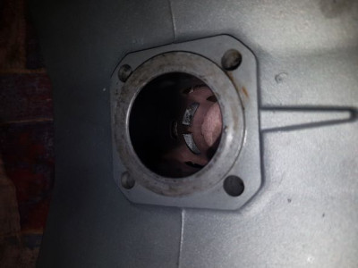

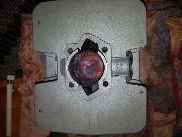

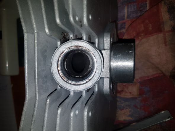

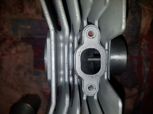

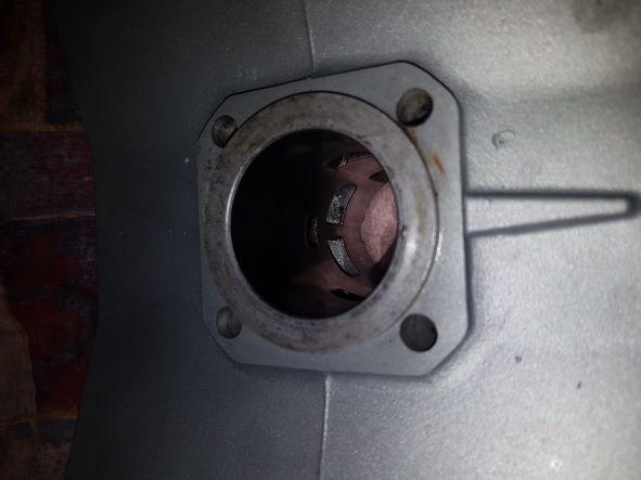

Ich habe einen gebrauchten 60ccm Zylindersatz in gutem Zustand gekauft. Leider hat dieser keinerlei Bezeichnungen, außer das der Kolbenhersteller GOL ist. Ansonsten sind keinerlei Nummern vorhanden. Ansaugkrümmer und Abgaskrümmer passen, der Lochabstand für die Stehbolzen passt und der Zylinder passt auch auf den Block (P6).

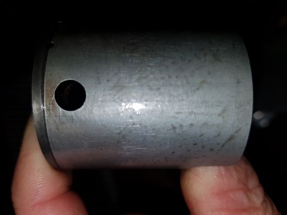

Nun ist mir aufgefallen das auf dem Kolben kein Richtungspfeil ist. Wenn das zusätzliche Loch Richtung Einlaß zeigt, dann wird es durch den Steg weitestgehend verdeckt. Allerdings hat der Zylinder über dem Einlaß eine Kerbe/Vertiefung wo das Loch im Kolben dran vorbei gleitet. Die Stelle im Kolben wo der Ringstoß ist, läuft im Zylinder immer an einem Kanal vorbei, egal wie ich ihn drehe. Ist m.E. nicht so optimal da sich der Ring ja dort aufhängen und brechen kann.
Durchmesser ist 42 mm, Kompr.Höhe ist 26,5 mm, Kolbenhöhe 50 mm, Kobenbolzen 12 x 35 mm, 1 L Ring 2mm.
Hat wer eine Ahnung was das für ein Kit ist und ob man dafür noch Ersatzteile (Kolben/Ring) bekommt???
(bei GOL ist kein gleicher Kolben gelistet)
Gruß und frohes neues Jahr

Man sieht unten ein Z eingegossen, könnte somit ein Zylinder der Marke Zeta sein.
GOL ist ein Zubehör Kolbenhersteller, nicht die hellste Kerze auf der Torte.
Ich habe so einen Zylinder mit einer Tasche (Hilfsüberströmer) oberhalb eines geteilten Einlass noch nie in Händen gehabt.
Aber wo (außer dass es ein GOL Kolben ist) liegt dein Problem? Du schreibst Ringstoß läuft in Kanal, welcher denn genau?
Der Einlass ist ja kein Problem, denn im Betrieb kommt der Ringstoß da ja nicht vorbei, nur das Kolbenhemd läuft über die Öffnung.
Auf dem Bild sieht es nicht so aus, als würde der Ringstoß in einen Überströmer kommen, dazu müsste der Stoß ja mehr zum Kolbenbolzen sitzen.
Für mich sieht das jetzt (was den Ringstoß angeht) nicht problematisch aus.
