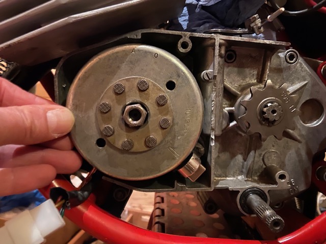

ich versuche gerade meinen P6 Motor zum Start zu bringen. Verbaut ist eine Dansi Zündung Kontaktlos mit Dansi Zündspule 3-polig plus Zündkabel. Aus den Forumbeiträgen konnte ich den Stromlauf- und Anschlussplan der Kabel des Stators an der Zündspule erkennen. Ferner habe ich die Zündplatte gem Handbuch Minarelli an den Markierungen ausgerichtet (Kennzeichnung A des Polrades übereinstimmend mit Pfeil des Polrades zwischen Doppelmarkierung am Pick-up. Dennoch habe ich beim Ankicken keinen Zündfunken an der Kerze (und mittlerweile einen gebogenen Hauptständer meiner TX190 :lol: ).

Wenn ich Kalle richtig verstanden habe: Die Kolbenposition soll einem auf dem Polrad 19mm Umfangsabstand vor OT gestellt werden, so dass dann der Pickel auf dem Polrad genau dem PickUp , also zwischen den beiden Markierungen steht?

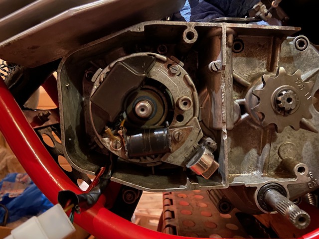

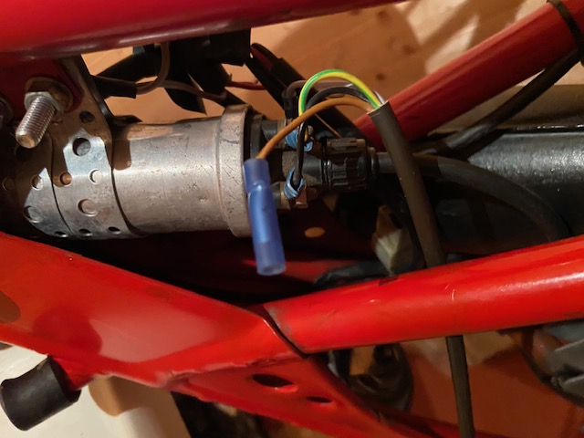

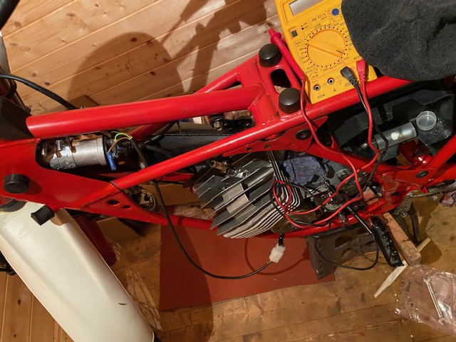

Halli hallo, wieder aus ZA zurück habe ich mich heute in Schuppen gesetzt und bin Euren Hinweisen nachgegangen. Ich habe and der kontaktlosen -Statorplatte am Zündimpulsgeber 66 Ohm und am Zündgenerator Spule 460 Ohm gemessen, was eigentlich meines Erachtens der Tab nach i.O. sein sollte. (Lichtgenerator konnte ich nicht messen, muss wohl der Lack vom Spulendraht abgekratzt werden ?). Ich habe mit dem Multimeter am Roten und am Grünen Pol bzw Kabbel der Statorplatte beim Ankicken in AV eine Wechselspannungserregung (<1V) messen gegen Masse können.
Ich habe zwei dreipolige Dansi Zündspulen (RE1). Allerdings bin ich mir hier nicht sicher ob die Funktionieren: Bei einer kann ich zwischen Masse und "C" 506 Ohm messen, was bei der anderen nicht zu messen ist. Daür kann ich bei der Zweiten zwischen Masse und "G" 503 Ohm messen. Beide defekt ? Erregerstrom / -spannung von oben ausreichend ?
Jedenfalls habe ich leider immer noch keinen Zündfunken - egal welche RE1 ich anklemme ... :x
PS: Ich habe Stator und Polrad getrennt und nach bester Einschätzung zur Übereinkunft der Paarung in Italien bei Subito erstanden.
Hat jemand ne "zündende" Idee ?
Alex
