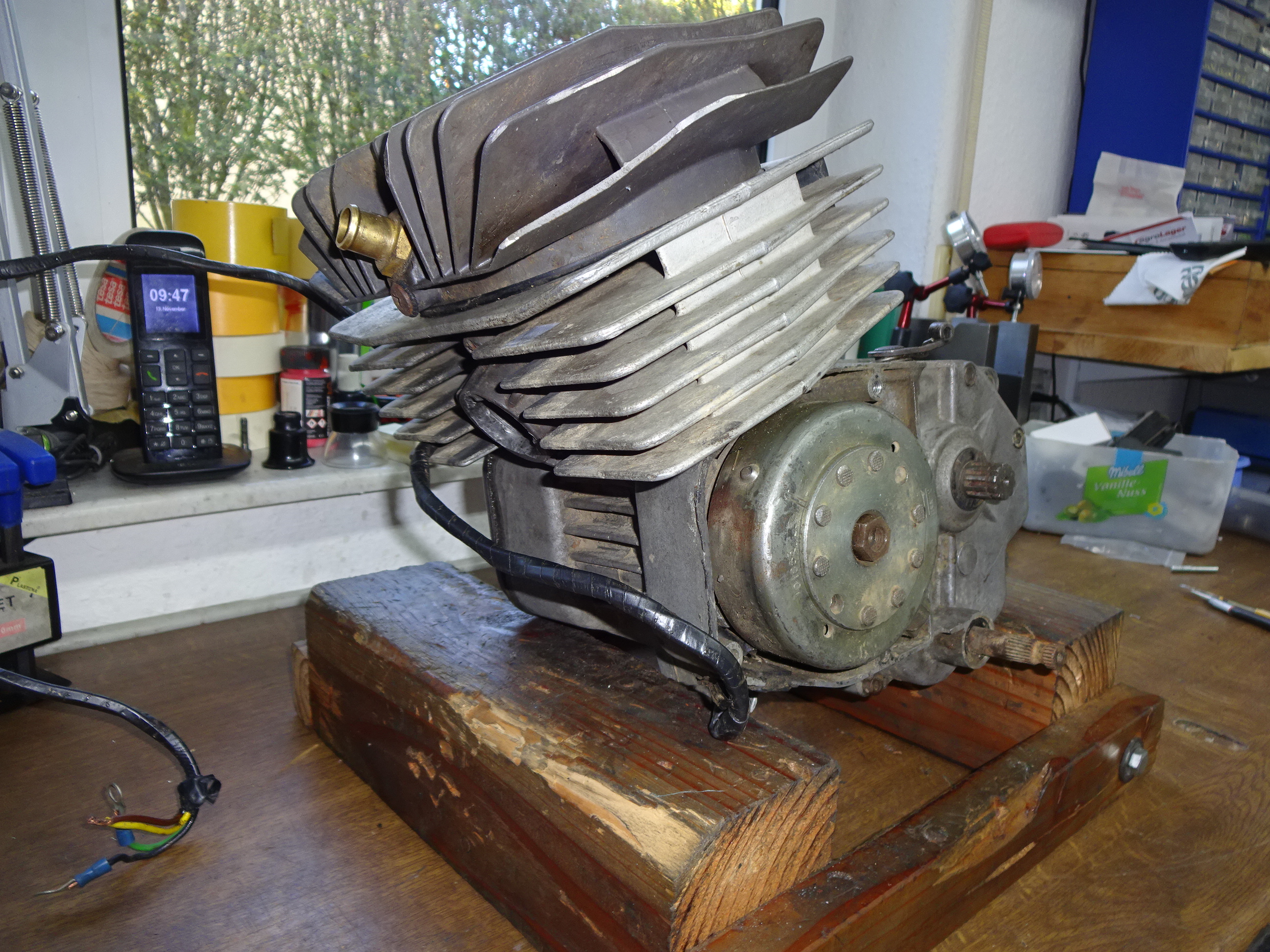

Da schleppt sich der Paketbote doch gestern bis zur Haustür und legt mir etwas Schweres vor die Füße :mrgreen:
Gleich mal in die Werkstatt gebracht, wusste ja was drin sein sollte. ;)
F8ADD8A7-3213-454D-83F6-A318F179B4E5.jpeg [ 2.54 MiB | 15131-mal betrachtet ]
Also ne Nacht drüber geschlafen und heute nach dem Frühstück losgelegt.
B7A0F695-42F4-401E-AA9D-0DE36E21B375.jpeg [ 1.41 MiB | 15131-mal betrachtet ]
Ah ein Minarelli K6 kam zum Vorschein, mit den ersten ersichtlichen Beschädigungen

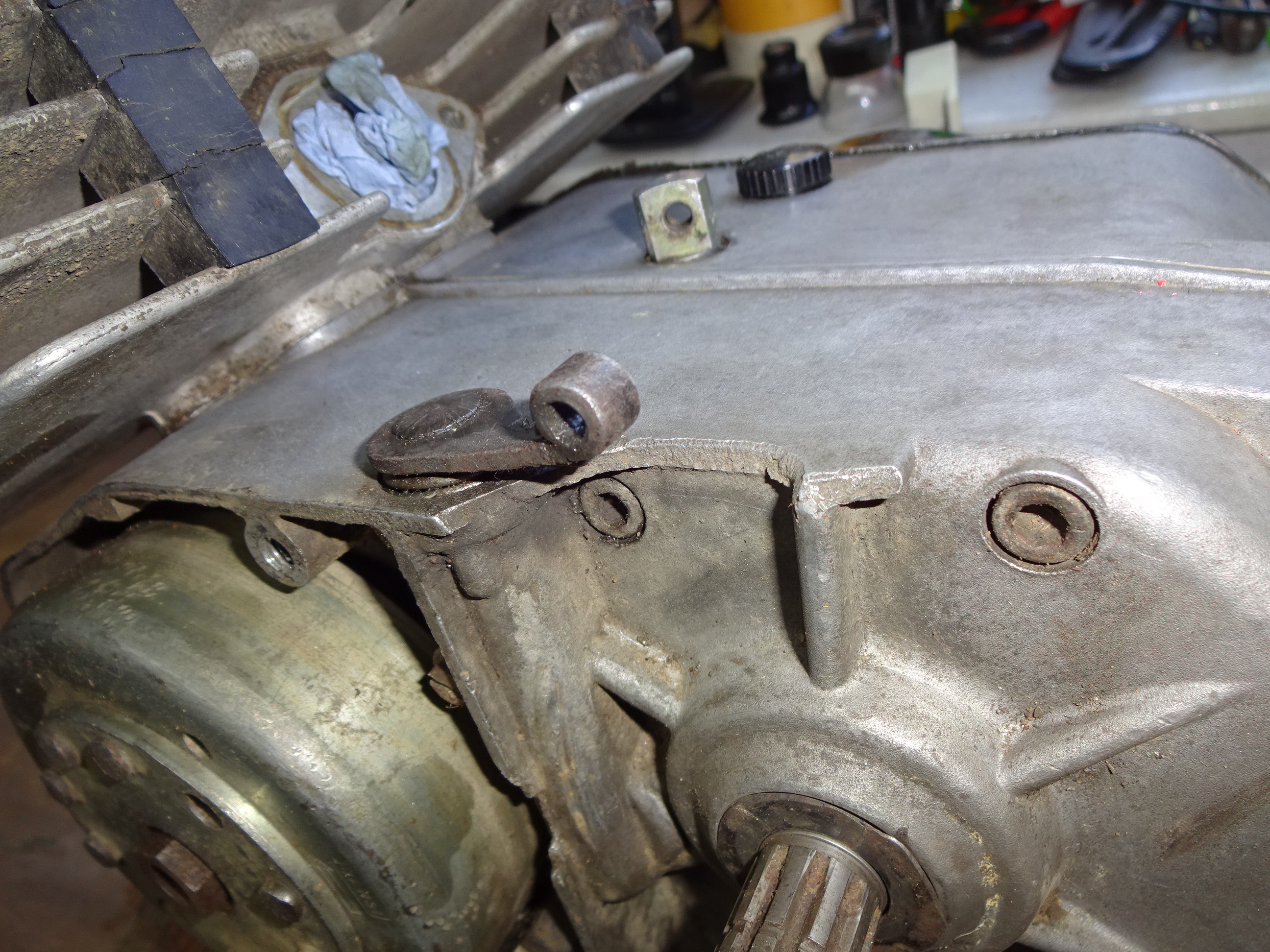

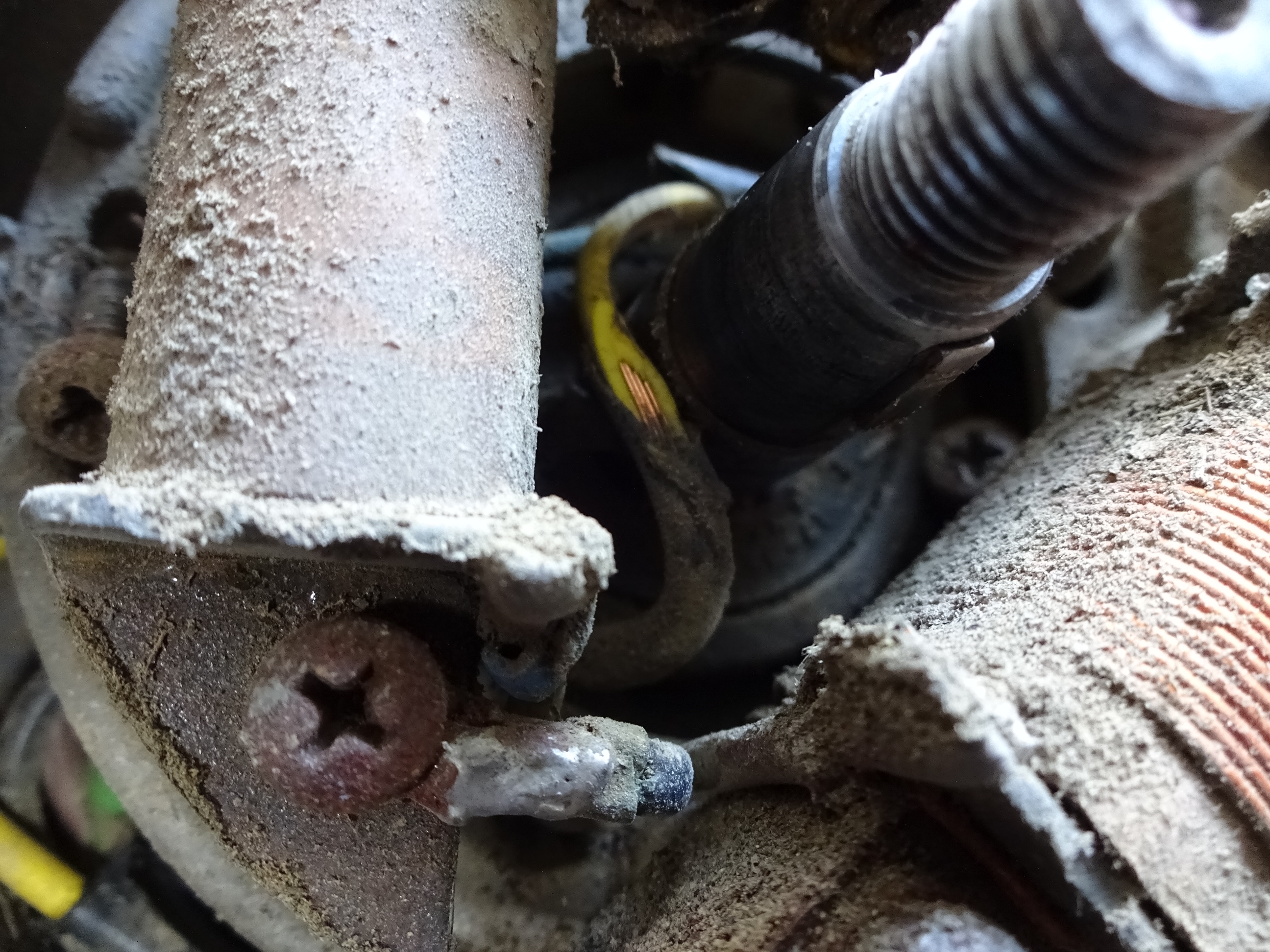

Erst mal Zündung runter und gesehen dreckig, sowie ein Kabel durchgeschliffen
B2BAD0E8-0224-4CDB-919D-DCA58B32EBB7.jpeg [ 2.42 MiB | 15131-mal betrachtet ]
D9625D1E-F217-4572-B806-A3BDB12743A6.jpeg [ 2.3 MiB | 15131-mal betrachtet ]

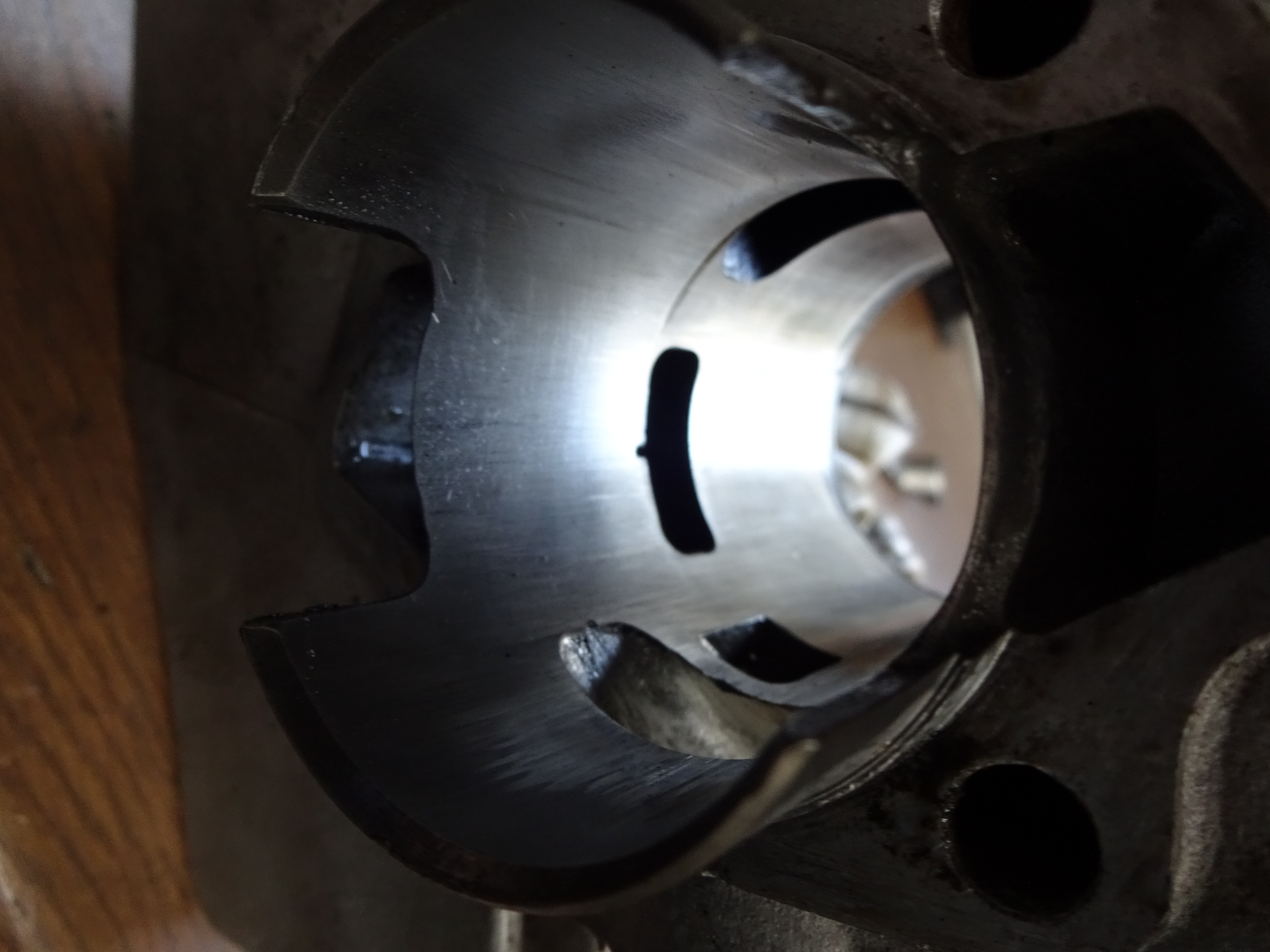

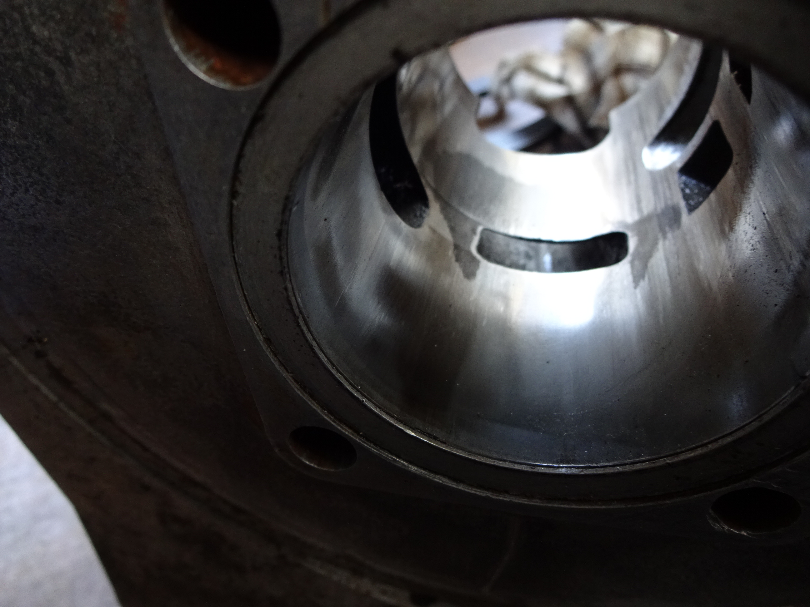

Der Zylinder hat es hinter sich, Einhakspuren an den Kanälen und großflächig Chrom verschlissen. Muss neu beschichtet werden mit neuem Kolben.

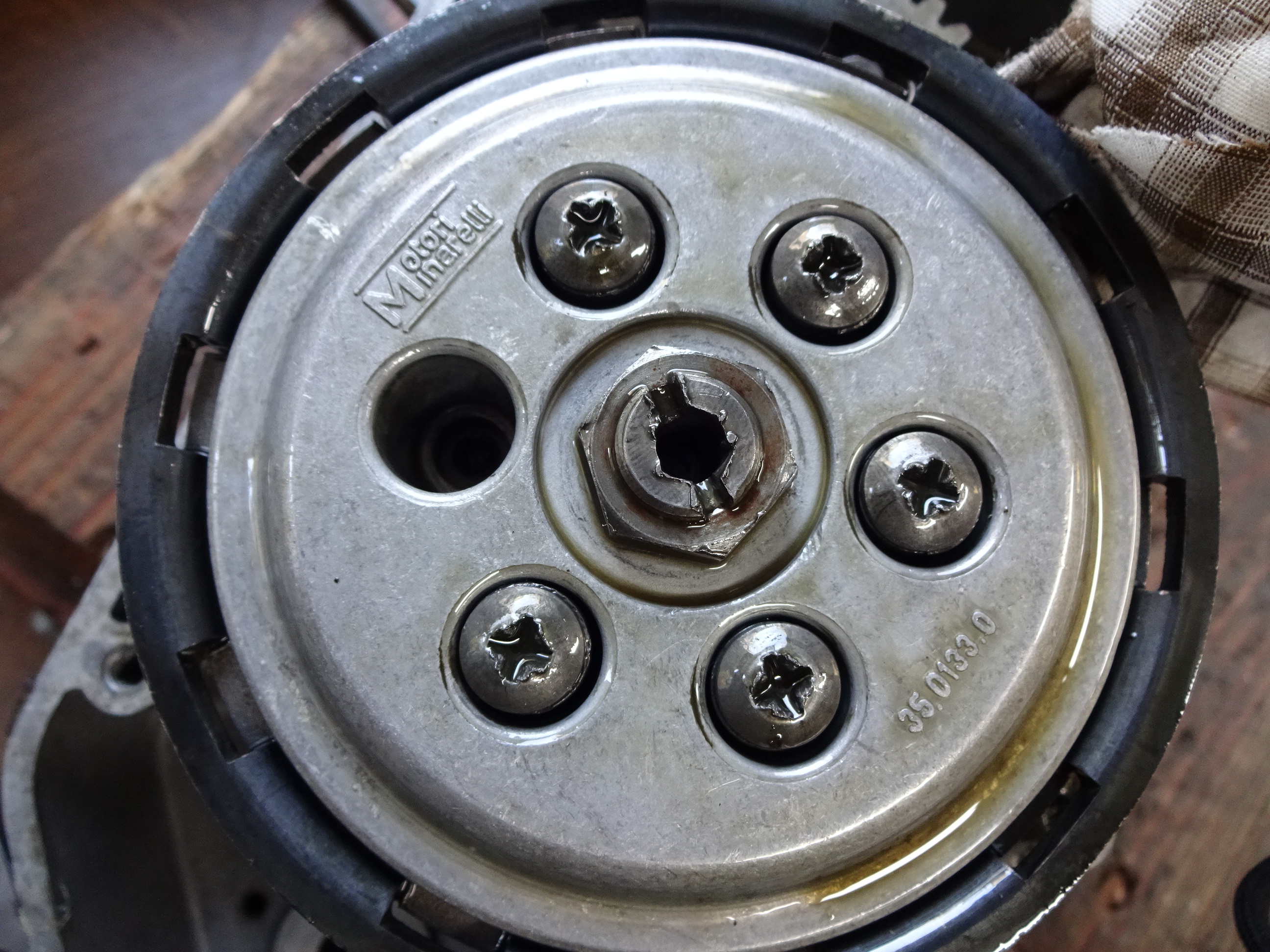

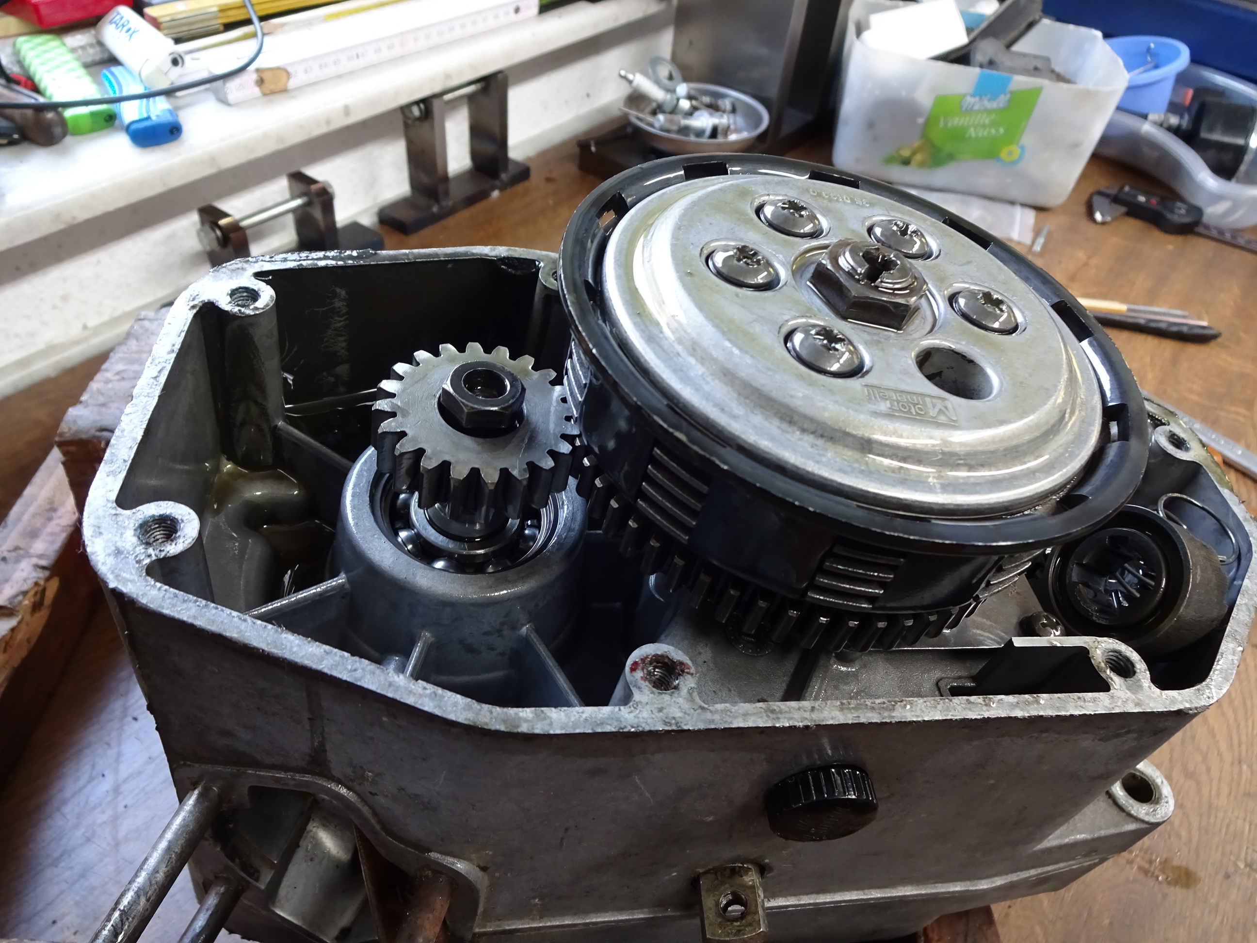

Kupplung ist die Drosselprimärübersetzung drin 20/57, damit geht überhaupt nichts. Sollte auf 16/61 geändert werden. Innenläufer hat ne Buchse verloren inkl. Schrauben und Feder, ist aber machbar

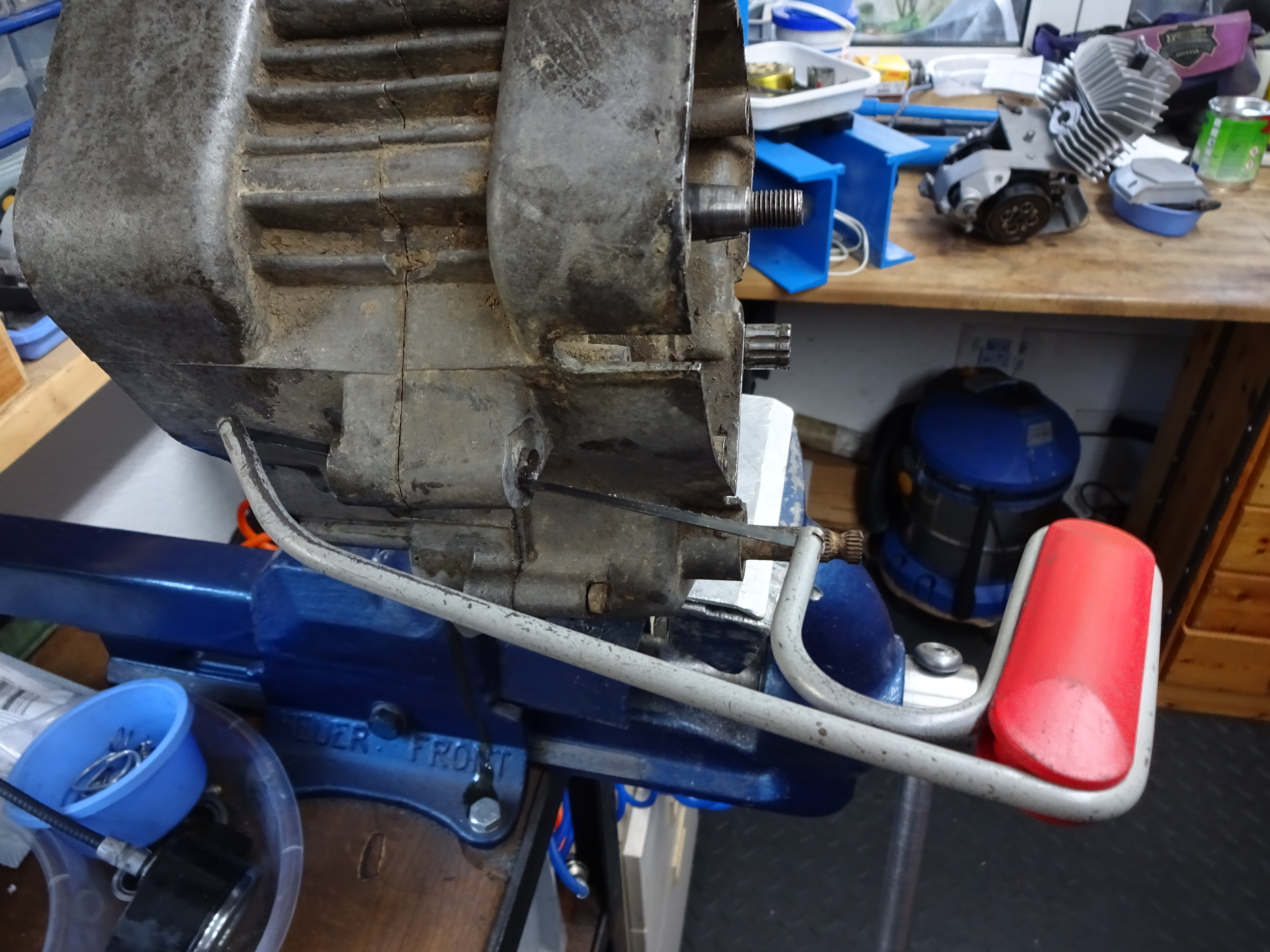

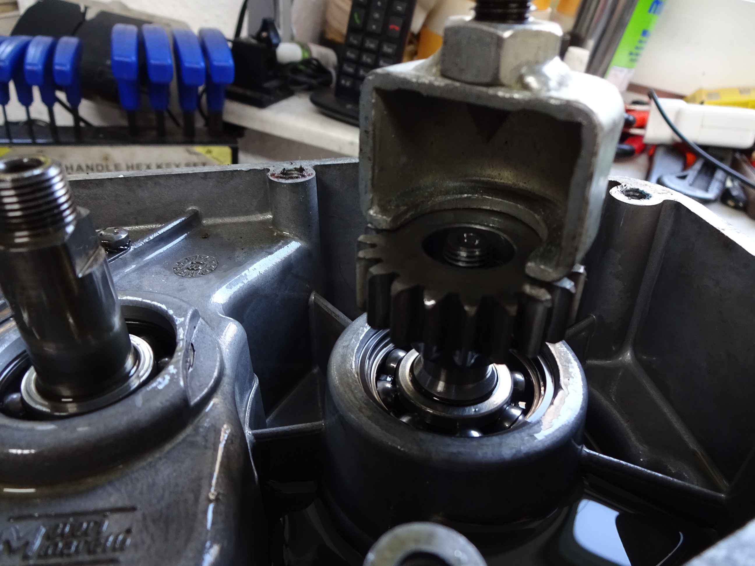

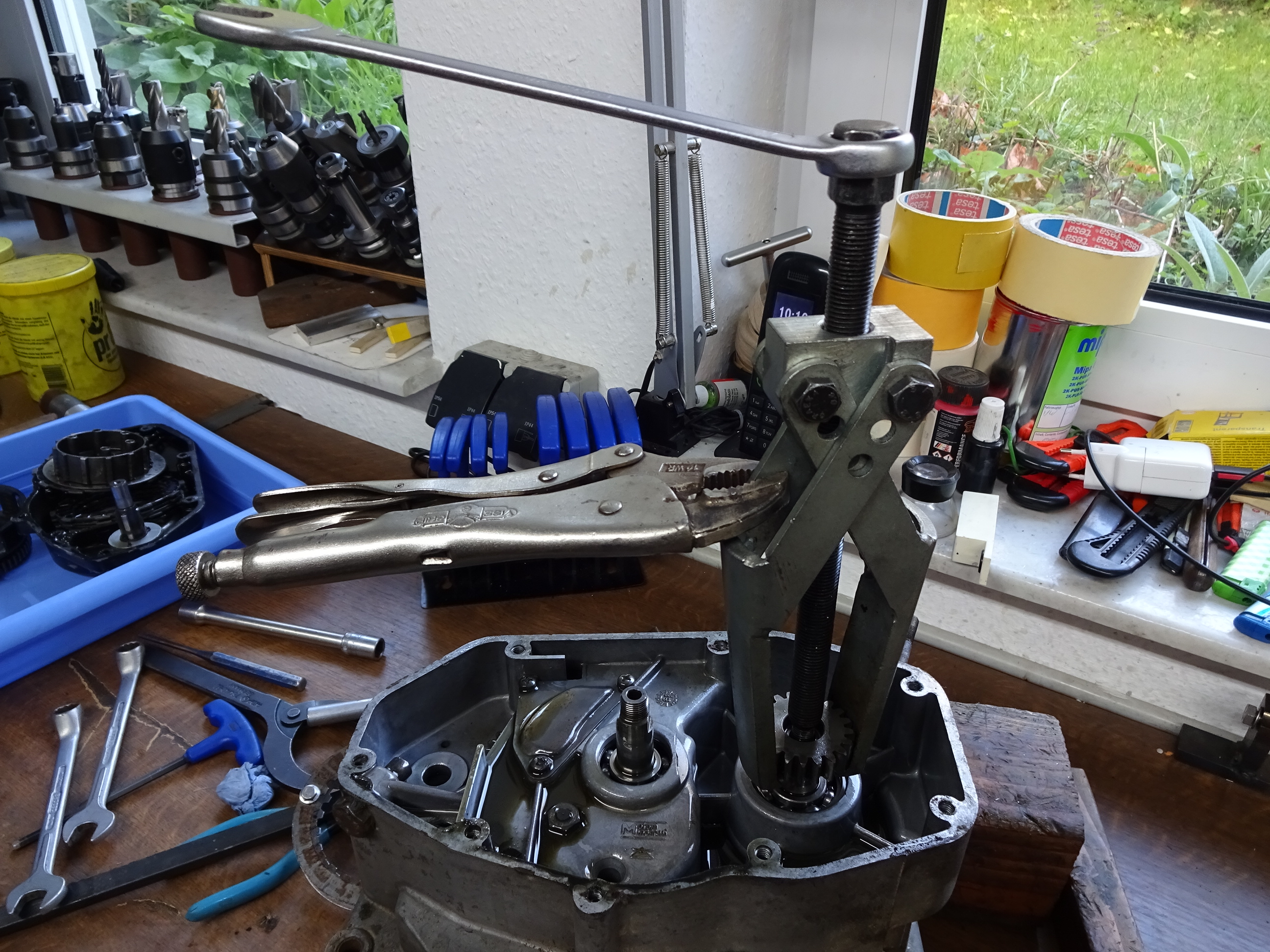

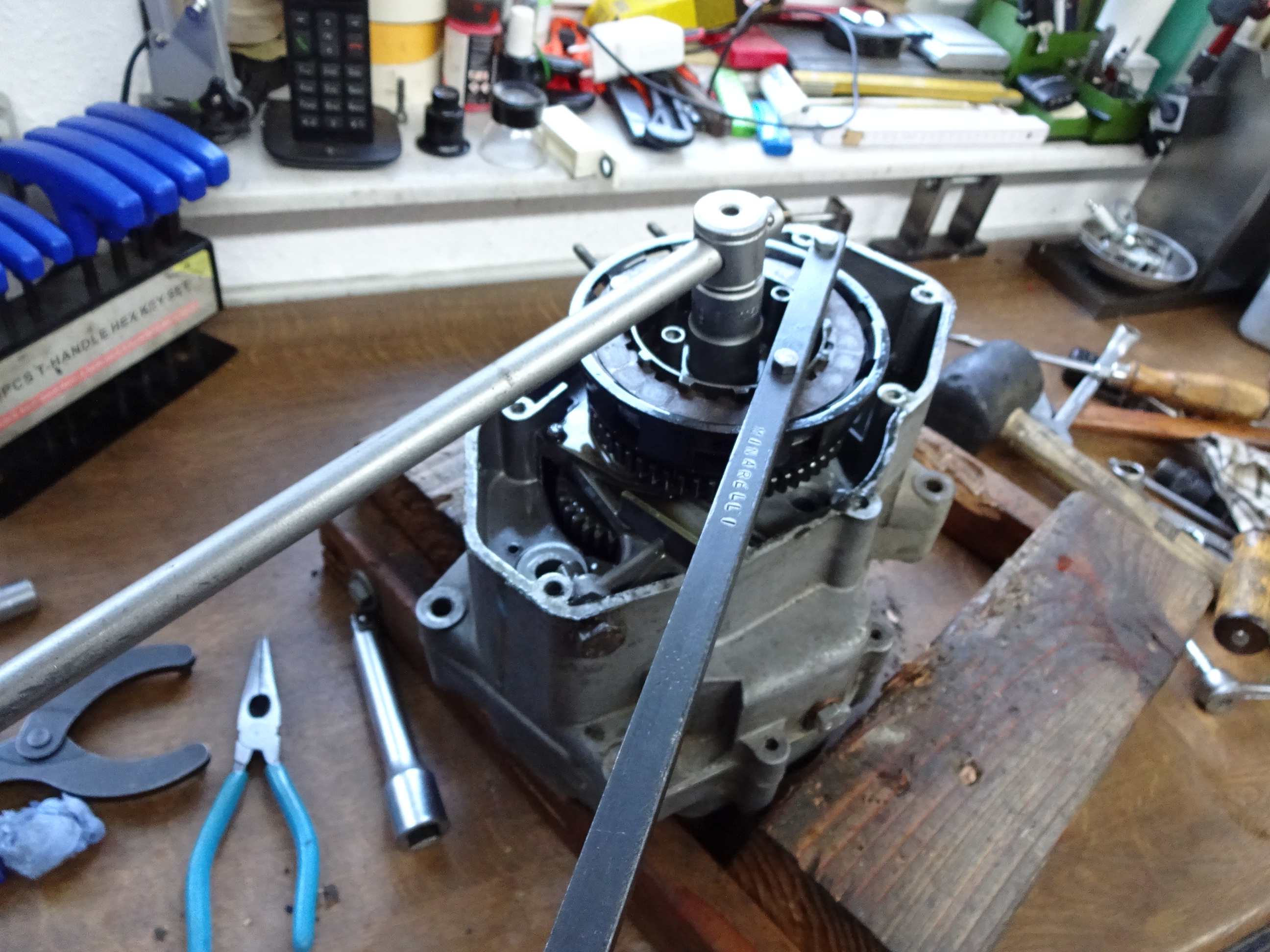

Das riesige Primärzahnrad ging mit dem Minarelliabzieher (gefunden in Novegro, 7 Euro :mrgreen: ) nicht zu packen, also altbewährte Methode.
B1F7C3E4-553F-4C7A-B98D-BFBAD4C7498C.jpeg [ 1.71 MiB | 15131-mal betrachtet ]
E23C01F5-EFDE-4B67-B7DA-6E2F7DCE10BC.jpeg [ 2.35 MiB | 15131-mal betrachtet ]

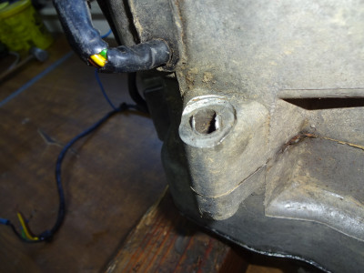

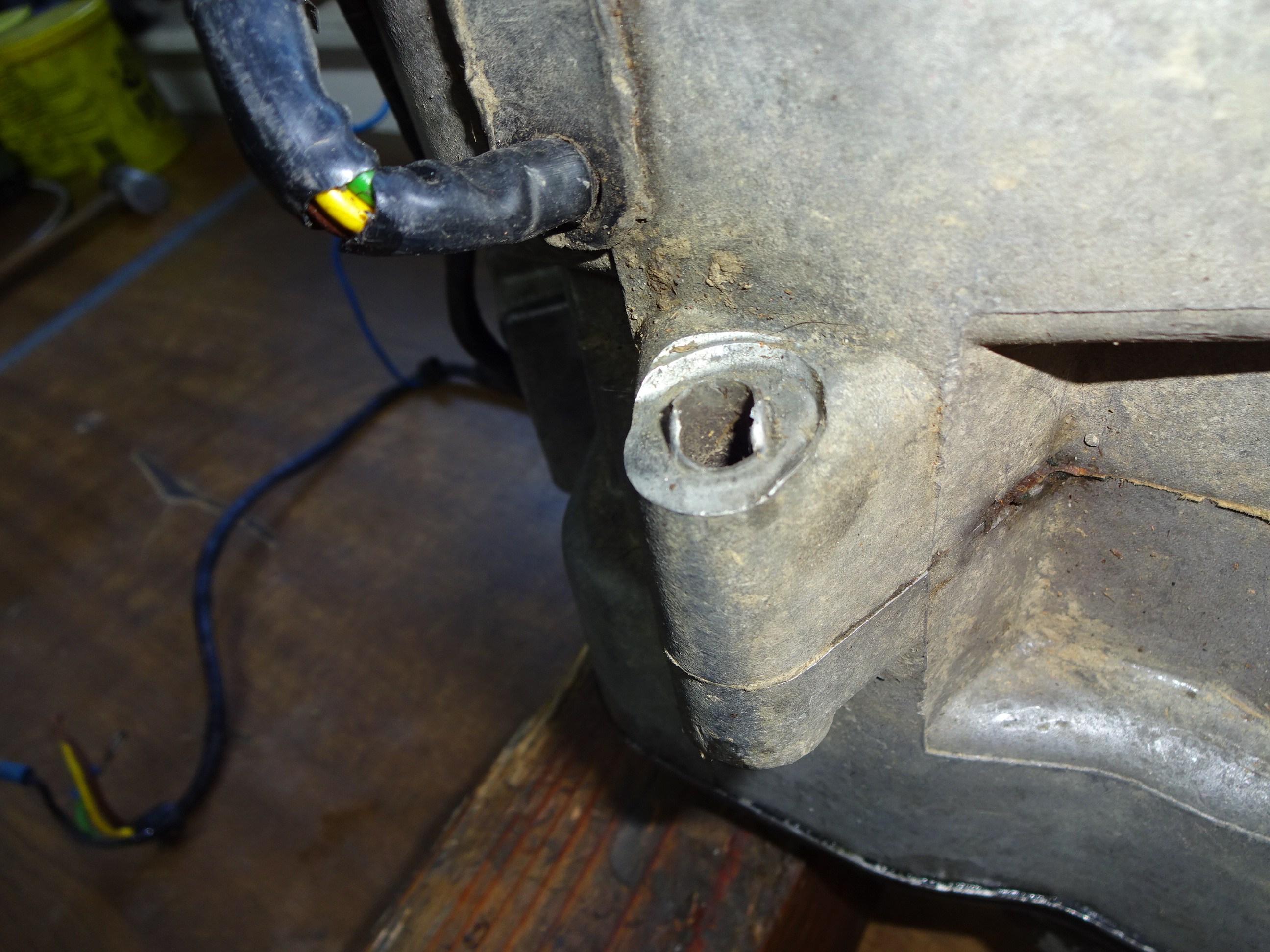

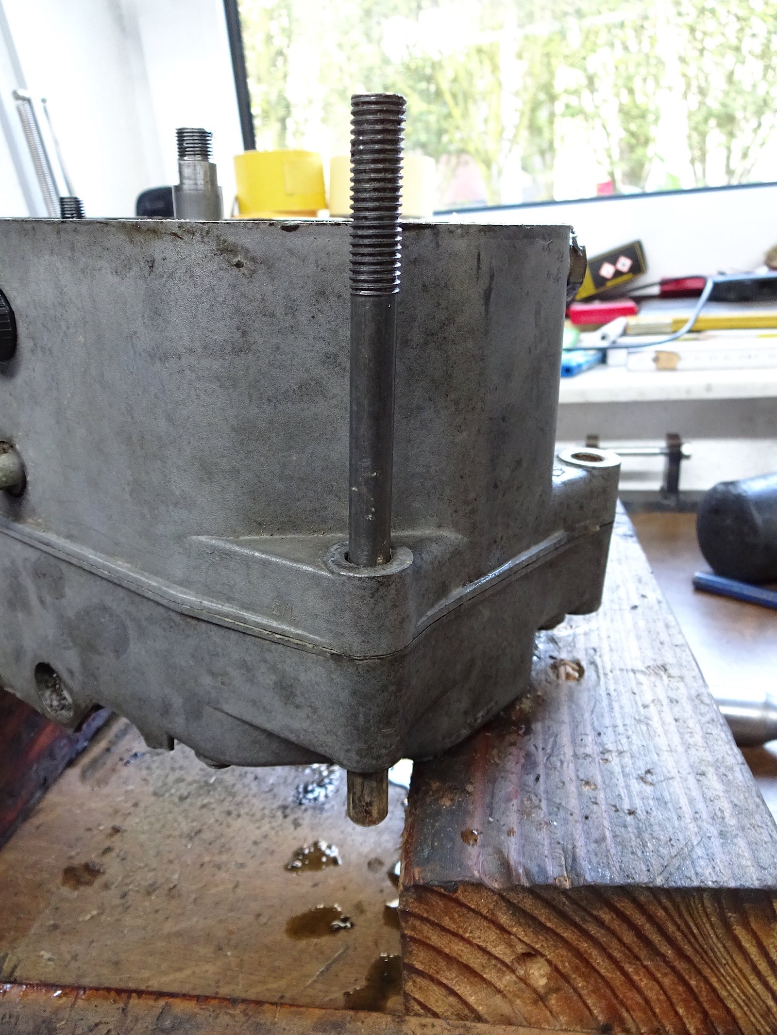

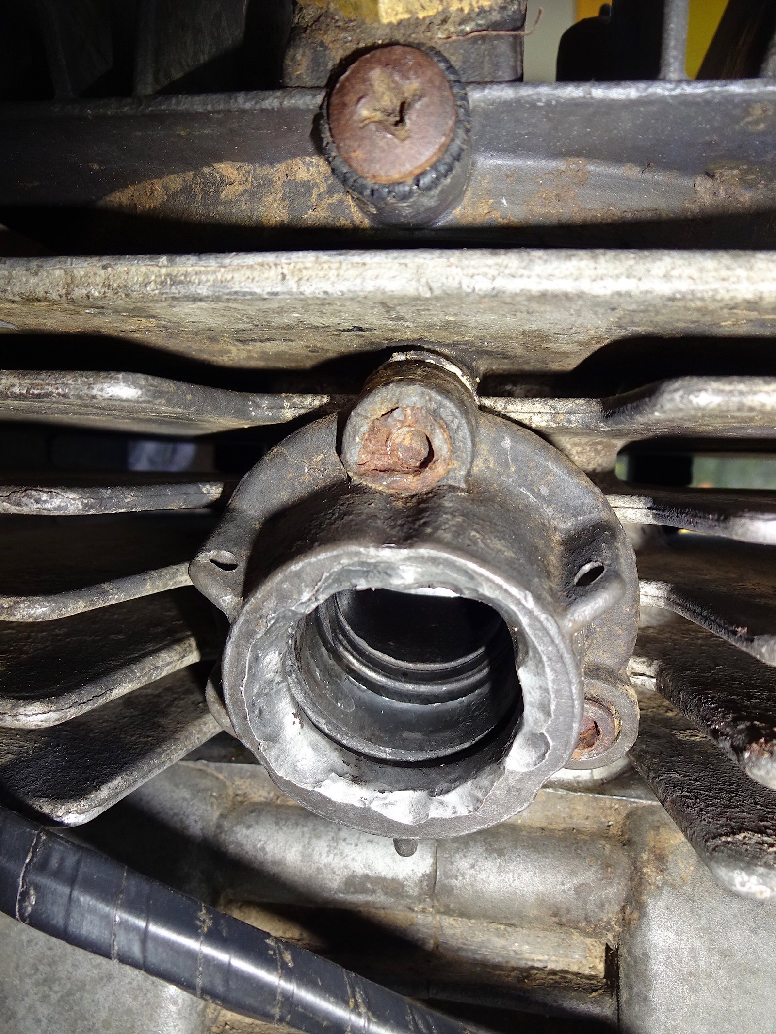

Richtig Zeit hat mich die vordere Spannhülse gekostet, war ja von Anfang an vermurkst (siehe Bild oben). Weder Wärme etc. half nicht, also musste zweimal die Buchse mit der Puksäge zersägt werden. Trotzdem ging alles noch schwer raus, hat mich mehr wie ne Viertelstunde gekostet das Ding.

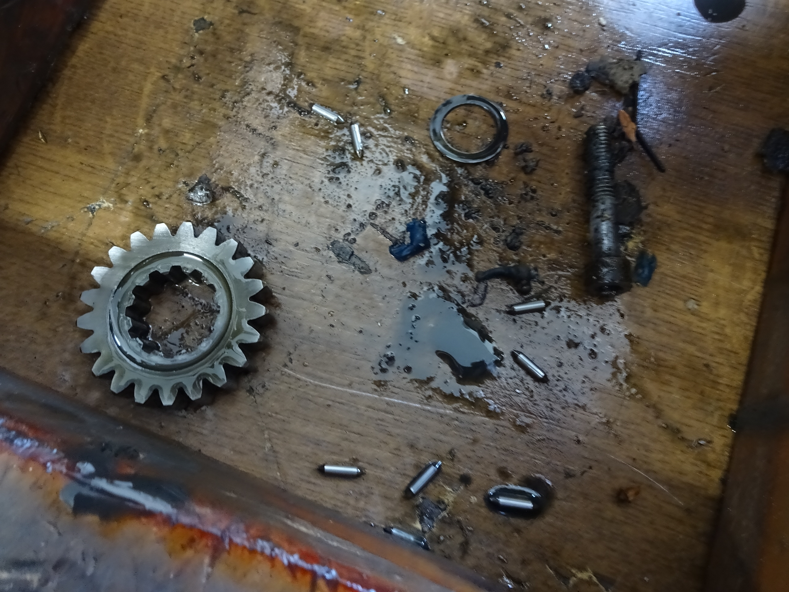

Beim Öffnen der Gehäusehälften kam mir ein Nadellager schon mal zum Hallo sagen, entgegen :o
0AC17E7E-8FFF-4C10-9E11-3BA0A948213D.jpeg [ 2.25 MiB | 15131-mal betrachtet ]
Das Getriebe selbst hat leichte Pittingspuren an den Zahnrädern, kann man aber noch gut verwenden. Wäre ne Weltumrundung angesagt, würde ich es aber vorher wechseln :mrgreen: , so OK.

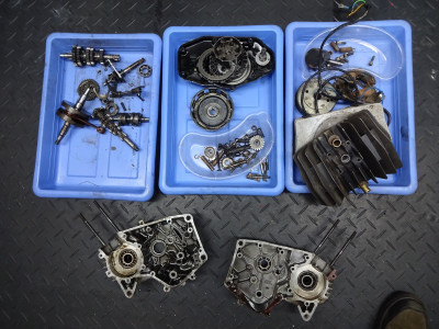

Jetzt ist erst mal alles zerlegt und warten auf Reinigung (fast alles geht erst mal durchs Ultraschallbad)

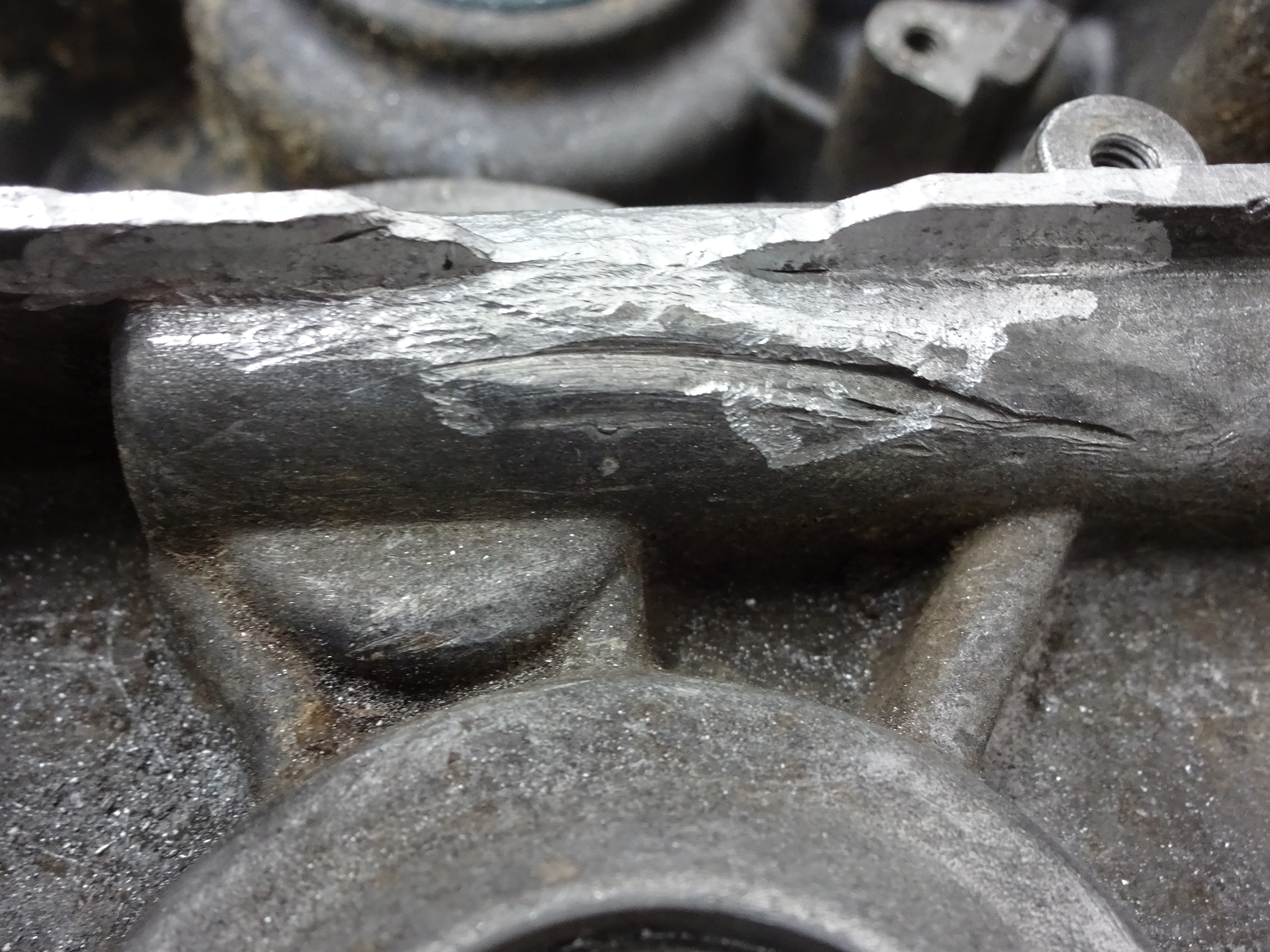

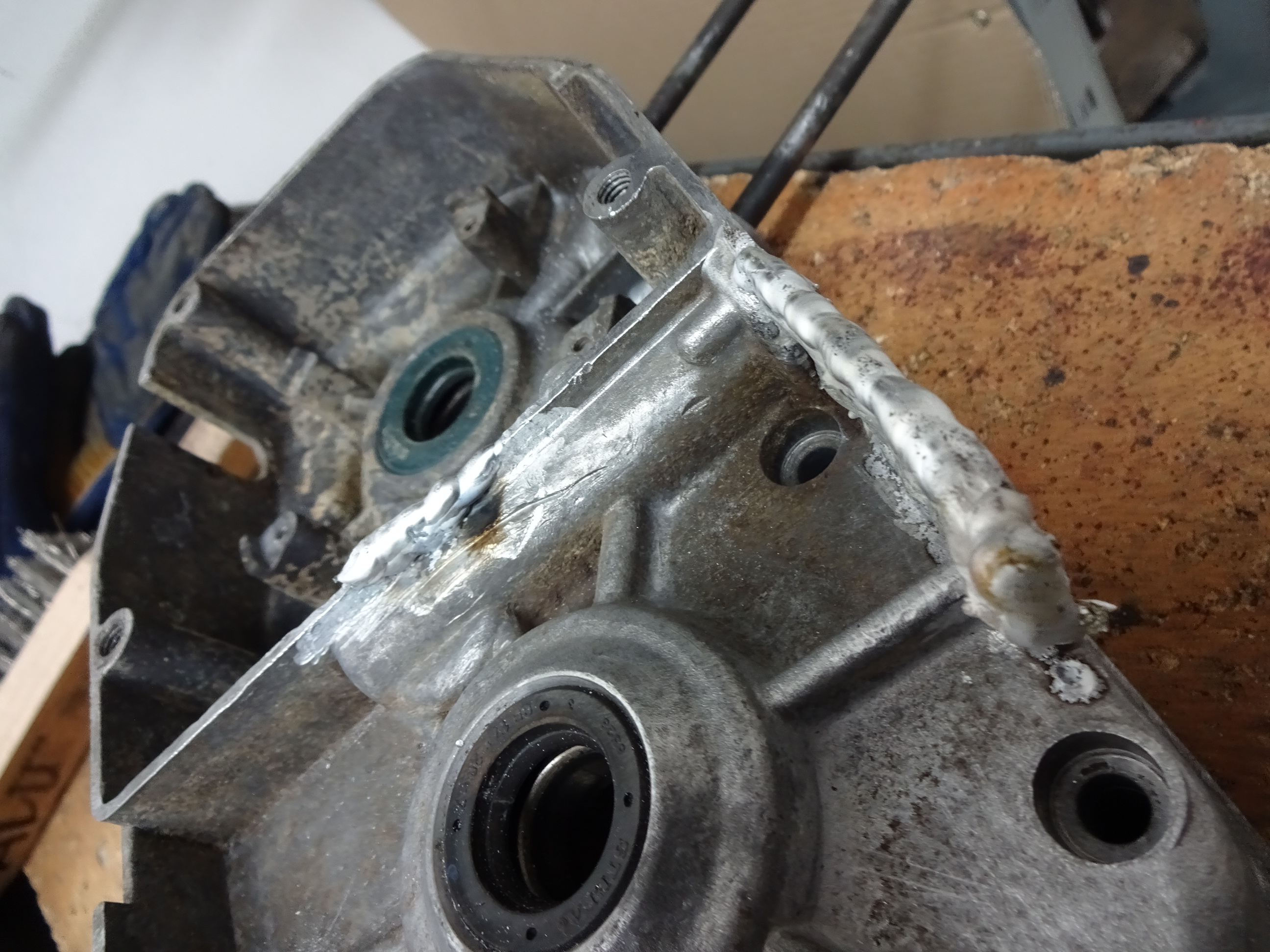

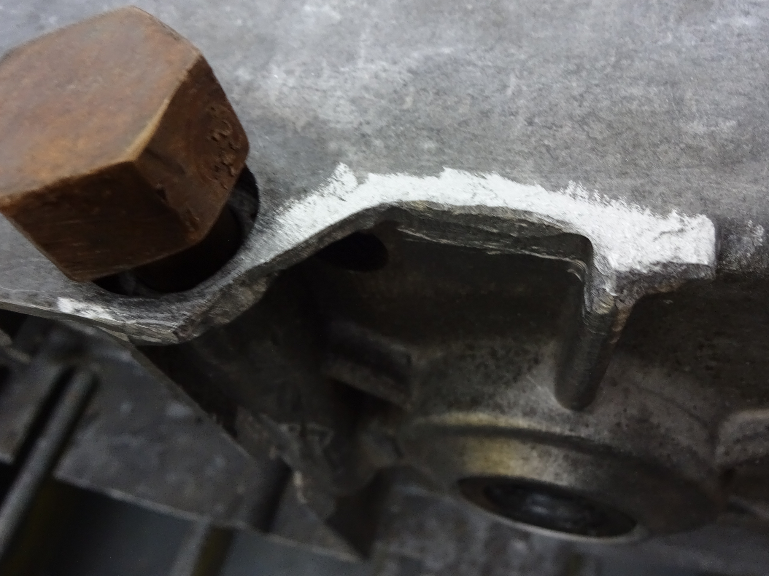

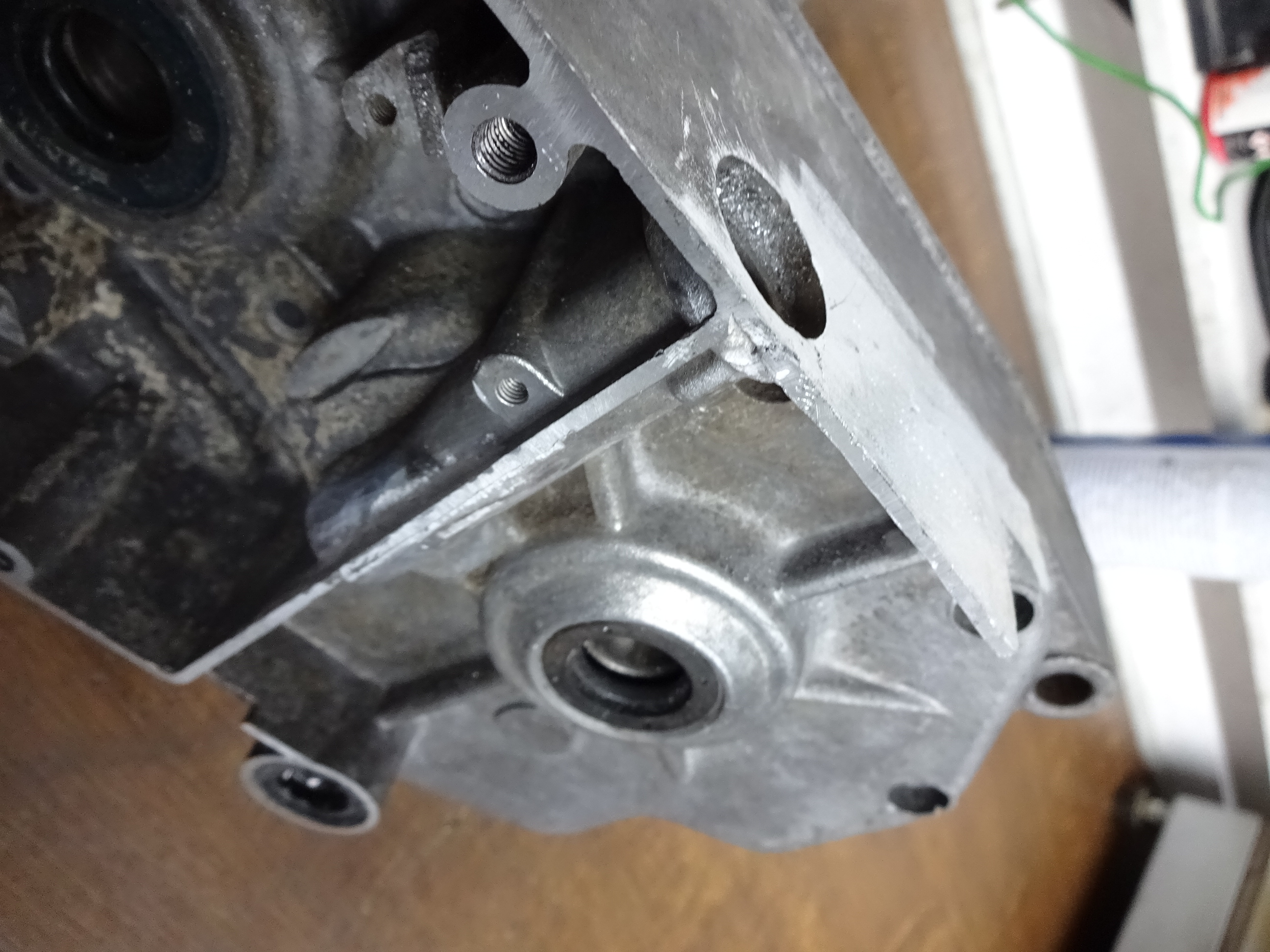

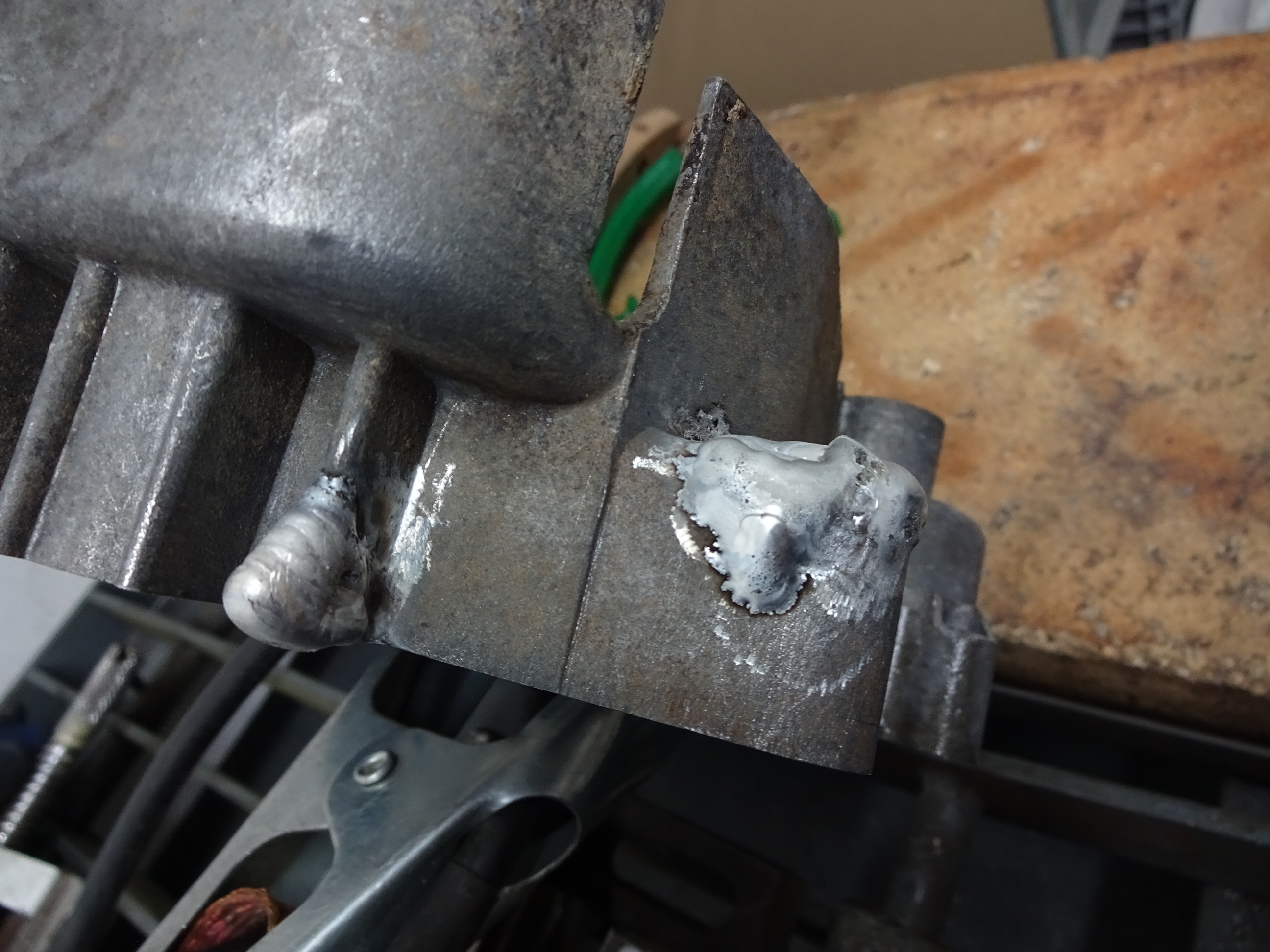

So die Schadstellen mal mit dem Dremel blank gemacht und mit der Drahtbürste (nur für Alu genutzt) noch mal sauber gemacht
A8458D81-B004-4331-8DA1-D355C2563E8B.jpeg [ 2.34 MiB | 15014-mal betrachtet ]
733780F6-8D8C-4611-8FDC-CF996CDF4691.jpeg [ 1.62 MiB | 15014-mal betrachtet ]
2BDDA920-20B7-4F63-908E-087410DA8303.jpeg [ 1.74 MiB | 15014-mal betrachtet ]

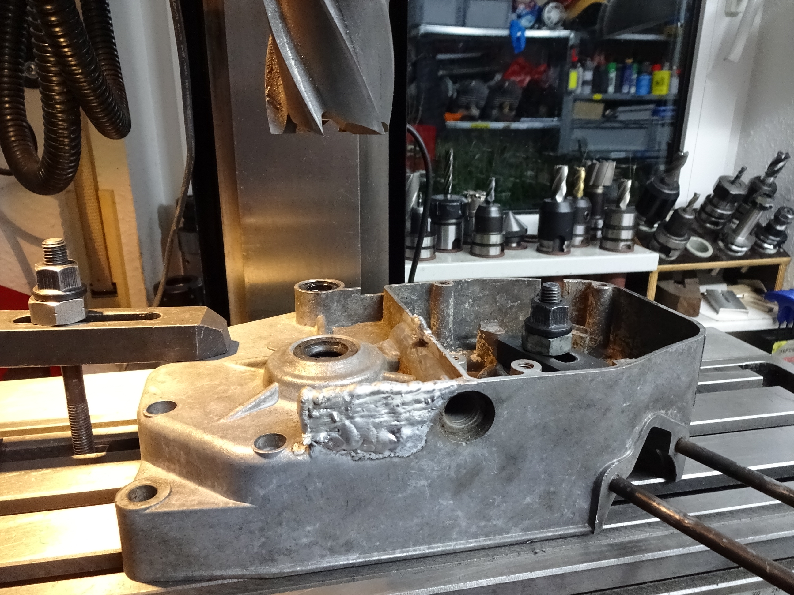

Ne knappe Stunde später war dann alles aufgefüttert und muss jetzt gefräst, gefeilt und geschliffen werden.
B42C93FF-CE81-4198-B0B3-81BEF1D38F80.jpeg [ 1.94 MiB | 15014-mal betrachtet ]
A53D7A79-D08E-4C18-B518-2CC6B125A964.jpeg [ 1.79 MiB | 15014-mal betrachtet ]

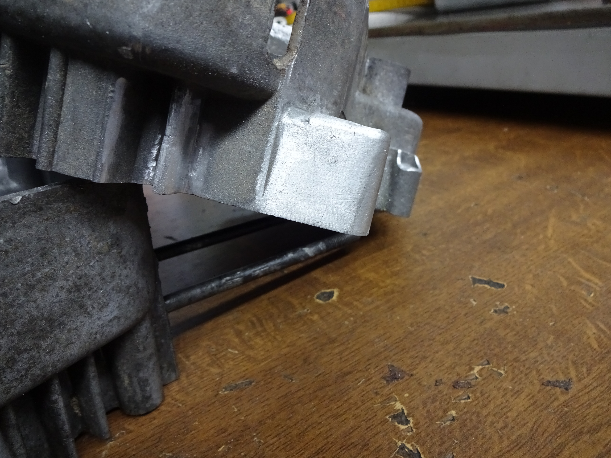

So heute dann auf der Fräse und per Hand mit Dremel und Feile den Block in Form gebracht.
Dateikommentar: Wahnsinn was die Perspektive aus dem 16mm Fräser macht!
E79C6B2F-EF76-4985-9C8F-0B9CFAA04A5F.jpeg [ 2.31 MiB | 14982-mal betrachtet ]
290E7DD5-5374-440B-ABEB-AF4A4D5C3806.jpeg [ 2.12 MiB | 14982-mal betrachtet ]
89E0A357-2F37-4AC8-91F3-768CDBF1A6A4.jpeg [ 1.72 MiB | 14982-mal betrachtet ]
Als nächstes ist jetzt Sandstrahlen angesagt, geht aber nur wenn ich wieder zu Besuch im Elternhaus bin. Hier hab ich keinen Platz für die Sauerei mit der Sandstrahlkabine.

Ja bin selbst auch zufrieden. Obwohl ich jetzt auch schon Monate kein Alu mehr geschweisst hatte merkte ich gleich, das wird heute was. Hab aber mittlerweile meine Einstellungen und Lieblingselektroden gefunden.
Und beim Fräsen, Dremeln und Feilen kommt mittlerweile auch Routine rein.
Trotzdem dauert so was schon seine Zeit. Für Schweissen und Versäubern gehen mal locker 3 Stunden drauf.
Werde mir jetzt mal den Spass machen und die Zeiten addieren, bin mir selbst gar nicht so 100%ig klar wie lange man genau braucht.
Zeit aktuell für alles ca. 4 Stunden

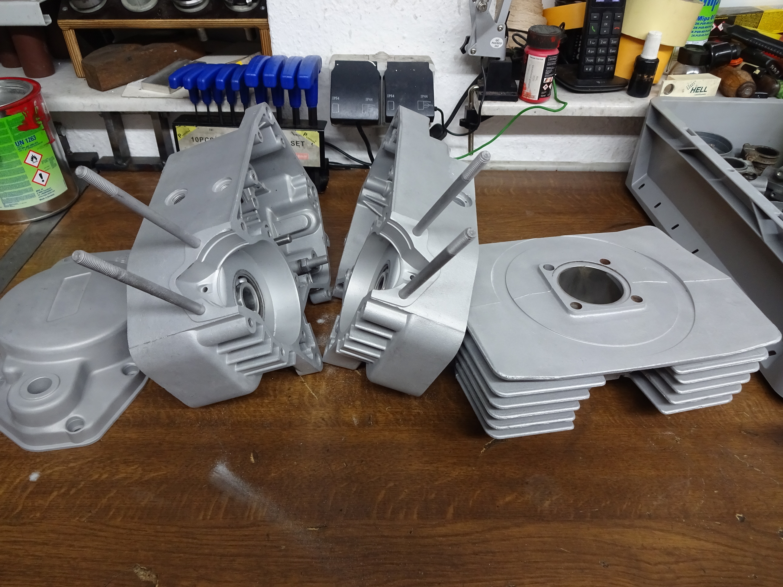

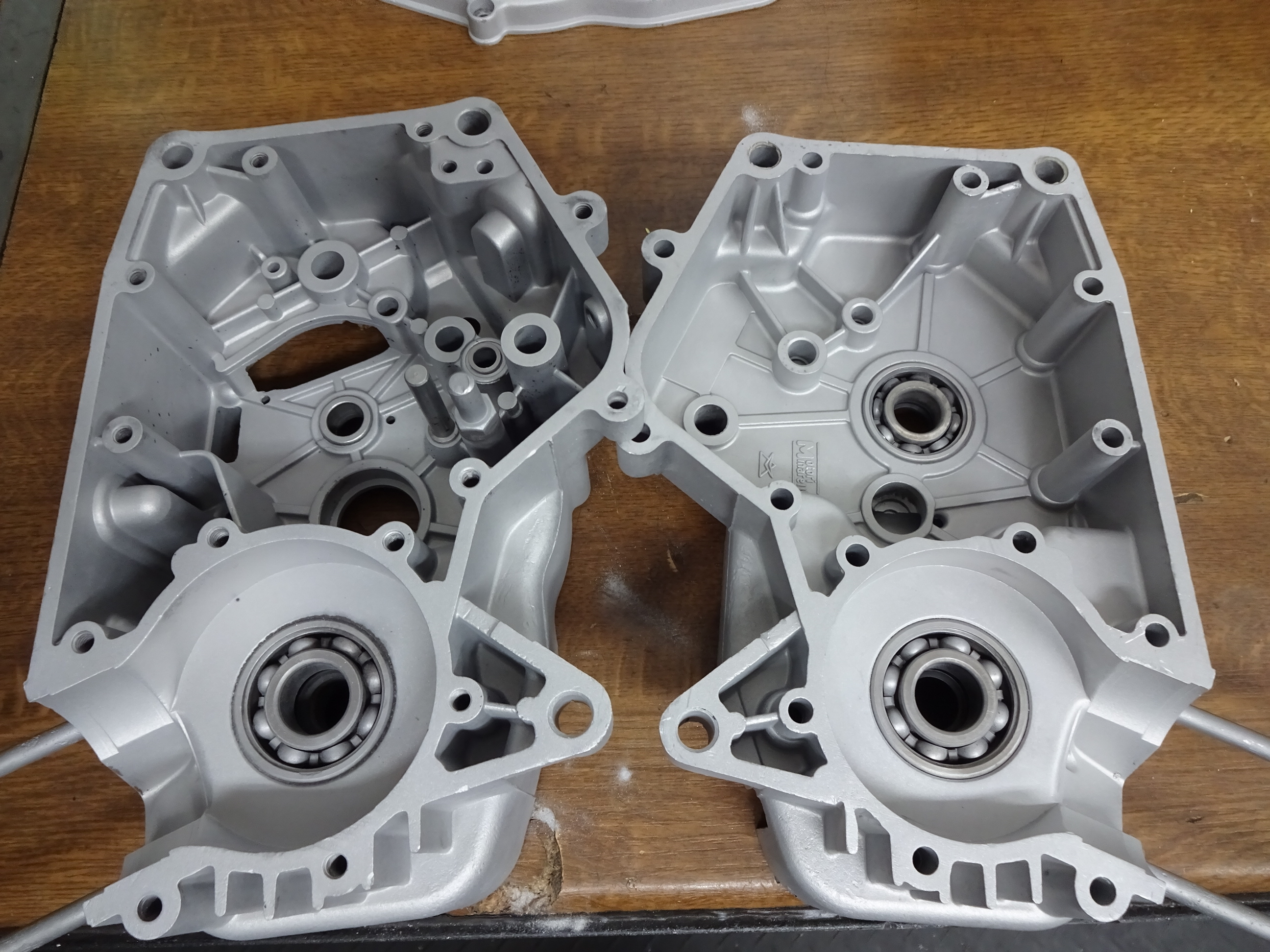

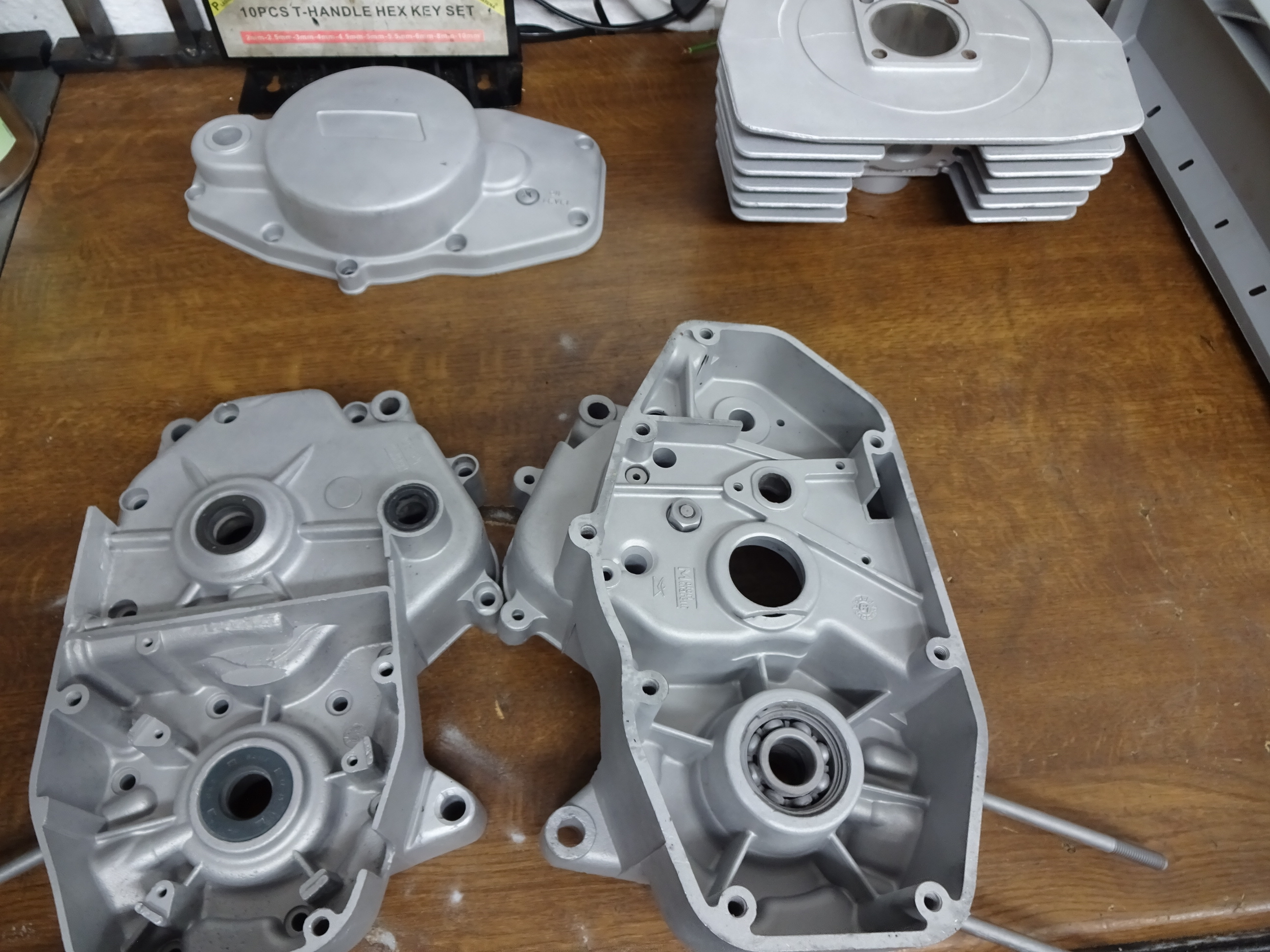

So Wochenende in der alten Heimat gewesen und mal schön die K6 Teile erst grob, dann fein gestrahlt.
F6E522F3-2B50-41AC-9BAB-6EFEA5E94AA6.jpeg [ 1.98 MiB | 14890-mal betrachtet ]
0261D2B5-EB04-475E-B7C3-A65C384C51A6.jpeg [ 1.73 MiB | 14890-mal betrachtet ]
AC8F1479-D541-406F-9CDC-F48BD7BC226D.jpeg [ 1.97 MiB | 14890-mal betrachtet ]
Jetzt Lager und Siris raus, dann sauber machen und Gewinde säubern.
Aktuelle Zeit: 5,5 Stunden
