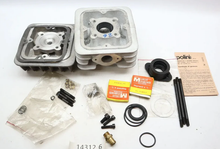

Mal eine Frage in die Runde,

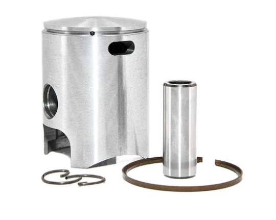

habe mir gestern einen neuen Polini Zylinder gekauft, welcher in der Anzeige falsch beschrieben war.... :mrgreen: ..aus dem Grund war er bestimmt noch da! :shock: Leider ist er ohne Kolben, aber es gibt welche von Barekit von 39,25-39,28 mm und wollte fragen, ob schon jemand Erfahrungen mit den Kolben gemacht hat?

In Minarelli´s nicht. Aber die Kreidler - Hercules Scene verkauft für Teuer Geld Ihre Mahle Kolben um sich dafür das dreifache an Kolben mit Barikit zu versorgen.
...die Kolben sind natürlich 1 mm größer....40,25-40,28.....wäre ein wenig zu viel Laufspiel.... :mrgreen:

zum ersten, die Barikit Kolben kann ich aus eigener Erfahrung uneingeschränkt empfehlen, läuft in meinem 50SW mit 0,03mm Spiel tadellos ohne die geringsten Macken.
Wo man aufpassen muss, sind die Clips für den Kolbenbolzen die den Kolben beiliegen, die brechen nach einmal scharf anschauen.

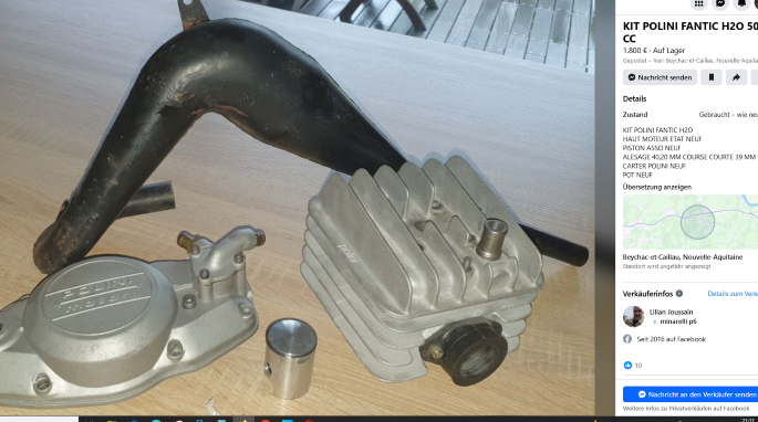

...gerade bei Facebook im Marktplatz gefunden......hat der eine Goldlaufbahn, oder wieso ist der so teuer?
FB Polini 1.PNG [ 359.38 KiB | 13568-mal betrachtet ]
 Betreff des Beitrags: Re: Polini Zylinder H²O
BeitragVerfasst: 27. Sep 2023 06:38
Beiträge: 6411
Sehe leider keinen Preis auf dem Bild!
BeitragVerfasst: 27. Sep 2023 07:11
Beiträge: 621
Moin,
ich lese da 1800€.
