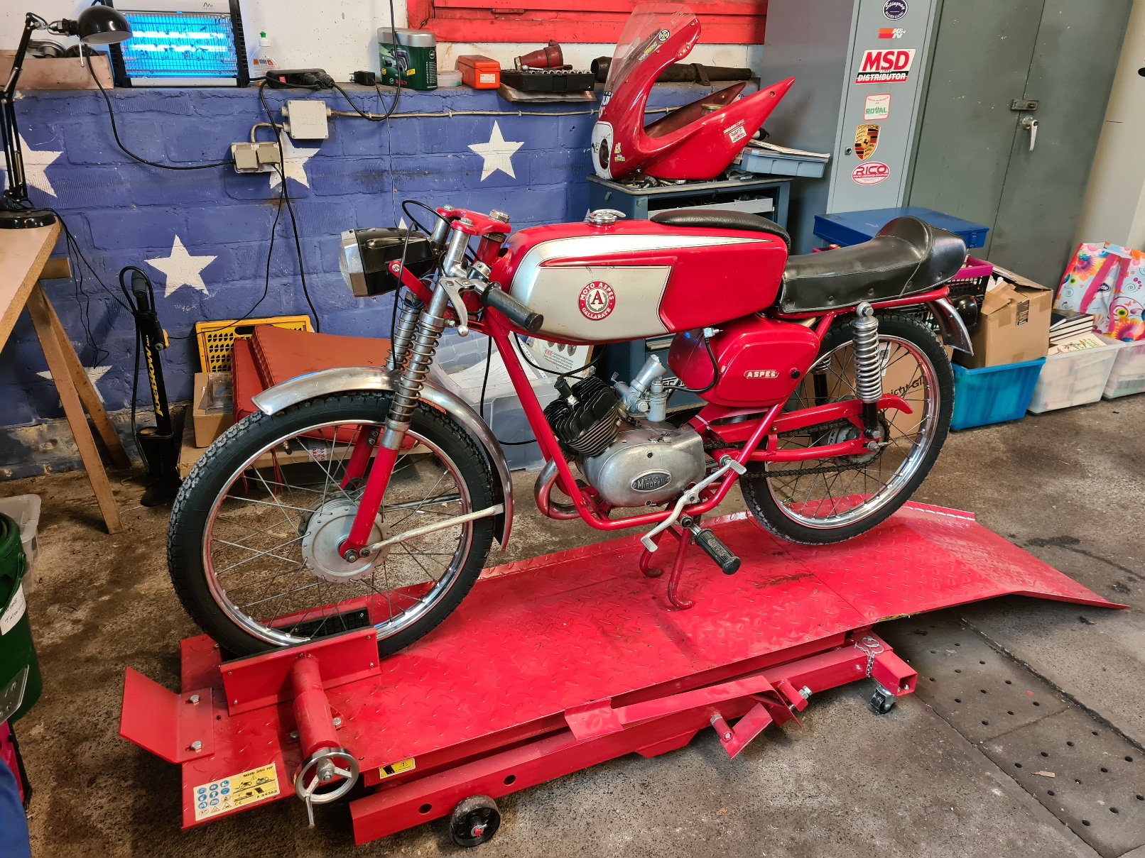

Wie kann ich ein Bild schrumpfen, dann würde ich mal was hochladen !?
Autor:  Aspes Kalle [ 25. Dez 2023 22:13 ]
Betreff des Beitrags:  Re: P4 Ovali elektronische Zündung
Hier der Link zum Bilder hochladen
Beim MAC gibt es ne tolle App: „Bildgröße“ heisst die
Autor:  Cimatti93 [ 25. Dez 2023 22:18 ]
Hat geklappt.
