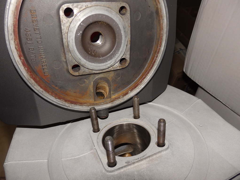

ich habe das Thema nochmal ausgegraben. Hier eine kurze Beschreibung / Ergänzungen zu dem Thema. Durch die nicht vorhandene Abdichtungen der Bohrungen für die Zuganker vom Zylinder zum Zylinderkopf (kühlwasserseitig) dringt Kühlflüssigkeit im Bereich der Stehbolzen ein. Dies ist nicht optimal für die Haltbarkeit der Bolzen, was noch das kleinste Problem darstellt. Wie auch schon geschrieben, drückt sich das Kühlmittel durch die Muttern am Zylinderkopf heraus. Hierzu kommt, dass die Gewindebohrungen für die Schrauben am Ansaugflansch sowie Abgasflansch im Zylinder bis zu den Bohrungen für die Zylinderstehbolzen durchgebohrt sind. Hier müssen ebenfalls alle Schrauben abgedichtet werden, damit das Kühlmittel nicht wegläuft.
Gibt es neue Erkenntnisse bezüglich dieses Problems?

Hallo Frank!
Leider keine neuen Erkenntnisse. Das ist halt so. Du musst Kühlflüssigkeit mit Korrosionsschutz verwenden und die Schrauben für Ansaugstutzen und Krümmerflansch mit z. B. Hylomar eindrehen.
Cheers
Georg
