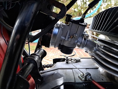

IMG_20230313_172515.jpg [100.39 KiB]

Wollte eigentlich foto vom Vergaser schicken steht ein wenig nach oben dachte daran liegt es.
Hat nicht geklappt

Auf deinem angehefteten Foto, sieht man den Vergaser gut, ich nehme an, du hast einen der " neuen Nachbauten
von den alten shb Dellortos" , also keinen alten, welchen es bis ca.1979 gab da dann der PHBG von 14 bis 21? mm
Auf den Markt kam.
Deiner hat den Kopf und den Kammerdeckel aus schwarzem Plastik, die alten hatte es aus Guß...
Nichtsdestotrotz sollte es funktionieren, sind bestimmt genauso gut wie die alten ??, habe da keine Erfahrungen, da ich ich nur die alten bisher habe..die kann man in NOS immer mal mitnehmen, wenn man sie in Italien findet.

Wieso sehe ich mein Foto nicht ?
