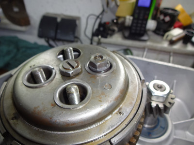

Weiter ging es mit der Kupplung und dem Spiel vom Korb. Das ging alles recht schnell, aber beim Festziehen der Kupplungsschrauben drehte eine durch.
DSC02116.jpeg [ 1.98 MiB | 25662-mal betrachtet ]
Ging gar nichts mehr, nur rund drehen. Musste also die Spezialmutter dünn schleifen, das die vom Gewinde ging

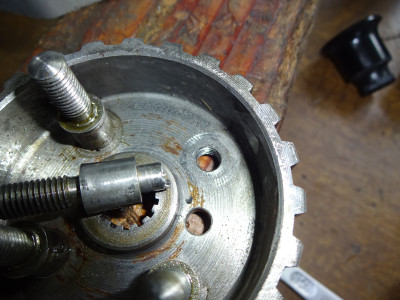

Tja das Problem war der eine Stehbolzen. Anders wie bei Minarelli sind die nicht eingeschraubt, sondern gepresst.
DSC02118.jpeg [ 2.7 MiB | 25662-mal betrachtet ]
Jetzt muss ich nicht nur die Spezialmutter neu erstellen, sondern auch noch den Stehbolzen. Gott sei Dank war die Bohrung exakt 6,0mm, da ging direkt der M7 Gewindeschneider rein. Ich machen den Stehbolzen jetzt gleich wie bei Minarelli, schraubbar.

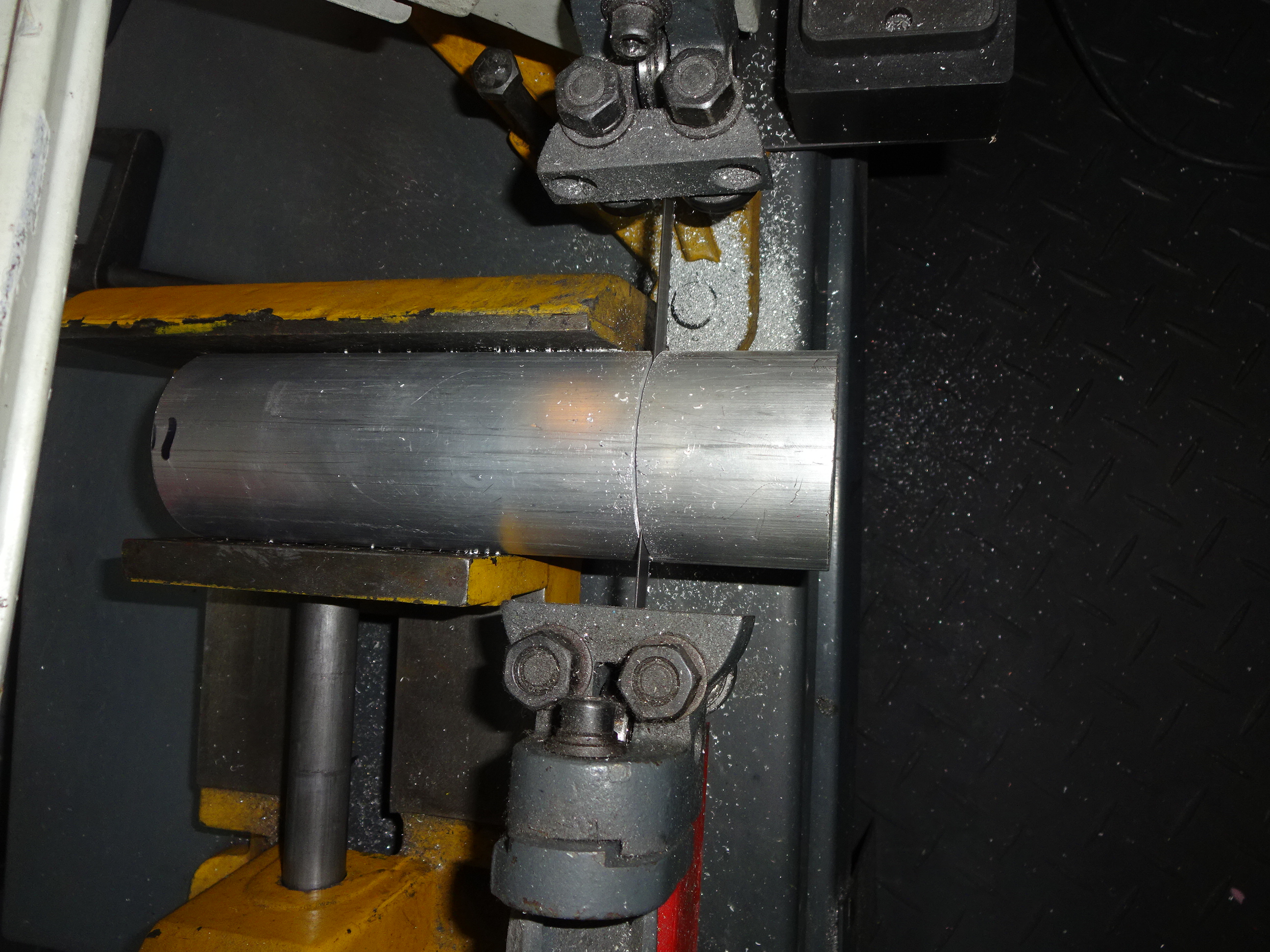

Also Rohmaterial abgesägt und angefangen

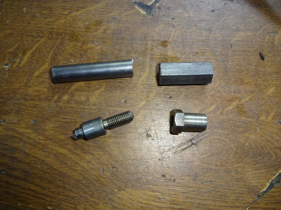

So die Teile fertig gedreht
DSC02122.jpeg [ 3.91 MiB | 25549-mal betrachtet ]
Mit Loctite eingeschraubt mittels gekonterten Muttern und hinten noch mal mit Körnerschlägen ne Verdrehsicherung geschaffen. Das sollte jetzt halten.
