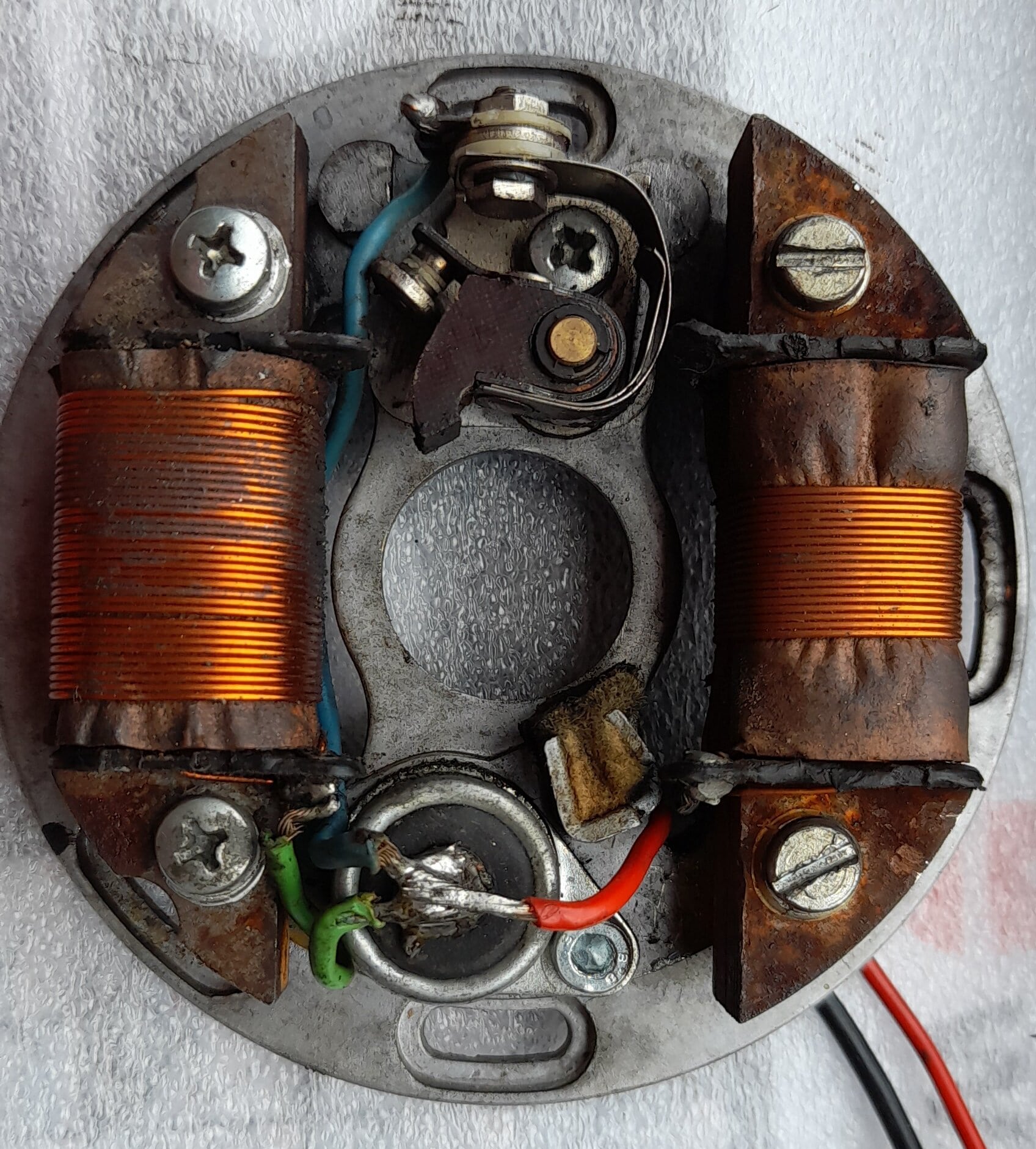

Das ist ja schon mal nicht schlecht.....abgesehen von den Lötstellen und dien Verschmutzungen an den Kontakten. Ein bisschen reinigen vielleicht wäre nicht schlecht. Aber es wird eine Spannung erzeugt und die müßte doch ausreichend sein. Zündspule hattest du ja schon mal getauscht. Und nur nochmal zur Sicherheit....die Kurbelwelle ist gut gelagert und der Kontaktabstand (0,4mm) ist auch ok? Übriges sieht meine alte Zündung genau so aus....

Schließe mich Dirk an. Lötstellen deuten auf wenig Lot, wenig Hitze hin. Schauen, das keine Kupferlitze aus den Lötstellen ragt und nen Schluß erzeugt. Ist der Nocken auf seiner Achse leichtgängig? Leitfähiger Staub zwischen den Unterbrecherflächen verhindert die Stromunterbrechung.
Der Motor hat sicher Kontakt zum Rahmen?

ok etwas spezieles zum reinigen ?

Bremsenreiniger, Druckluft. Und die beweglichen Teile danach neu fetten. Vlt lässt sich das Schmierfilz noch retten.

Habe mir einen neuen Schmierfilz und fett besorgt.
Gibt es was zu beachten beim einbau ?

Heute neuen Kondensator mit Mutter eingebaut
Zweimal Zündfunke da gewesen das wars,wie beim ersten neuen wo ich angelötet habe.
Kann mann die Kondensatoren irgenwie testen ?
Ich weiß nicht mehr weiter
