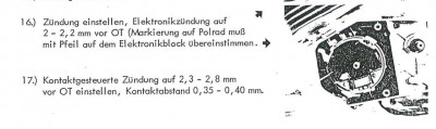

In meinen Malaguti Unterlagen zu UC4/UC6 finde ich folgende Zündzeitpunkte.
B02976B5-1315-4DA7-8821-1127462E08EE.jpeg [ 244.65 KiB | 19545-mal betrachtet ]
Der Wert der Kontaktzündung ist jedoch anders wie deine Angabe 1,8mm, nämlich 2,3 bis 2,8mm . Probier doch das mal aus.

Danke Kalle,
Das hast du gut erklärt, genau so habe ich das gemacht.
Der Konus hat keinen Passungsfehler.
Die 1,8 vor OT wurden mit Messuhr eingestellt.
Aber ich sehe gerade der Zündzeitpunkt soll ja 2,1mm- 2,3mm sein.
Na dann sieht das ja ganz anders aus.
Dann bin ich zwar auch fast auf Anschlag aber auf jeden Fall kann ich den einstellen. Da hat man mir ursprünglich wohl einen falschen Wert genannt.
