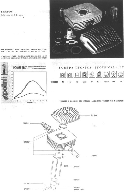

ich habe durch Zufall einen Polini/Gilardoni Zylinder 6001er mit Motor bekommen. Leider ist bei dem Motor das Getriebe kaputt (müsste ein 4 Gang gewesen sein), ich wollte nun einen anderen passenden Motor zu diesen Zylinder kaufen. Eventuell auch nur ein neues Getriebe.
Kennt sich mit diesen Zylindern jemand aus? Habe nur ein Bild gefunden, dort steht dass diese Nummer auf Morini t4 Motoren passt.
Gibt es bei diesen auch wieder spezielle Motoren wie beispielsweise bei Minarelli?
Dateikommentar: 6001er Zylinder-Beschreibung
Polini6001.jpg [ 51.78 KiB | 26383-mal betrachtet ]

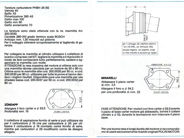

Wenn du schon einen p6 drin hast...optimal....dann sollte man nie die Halterungen abflexen und auf 60mm verbreitern, um den für den Leistungszweck evtl. instabileren T4 einzubauen...
Ich habe eben mal das Instruktionsmanual aus der 6001er Box geholt, und darin ist illustriert, dass man den Kit auch
für ZÜNDAPP und MINARELLI ( gemäss Modifikation) verwenden kann...
Habe es abfotografiert, Datei sei aber zu gross für hier....hab ne Kopie ausm Netz zur Datei zugefügt, hoffentlich klappts.
Also, entweder du kaufst einen der verschiedenen Kits für p6 Hub 42mm od. Hub 44mm, oder machst es
wie Hans-Joachim, den bösen Athena anpassen...oder halt den 6001 er Polini.
Die Morini 6 Gang Motoren 50 oder 80 sind eh schwer zu finden und dann auch nicht billig.
P6 gibt es dagegen proportional viele, und wohl auch ziemlich alle Teile, auch gemäss Kupplung,Kupplungskorb,
Getriebe- und Kurbelwellen Variationen...
Der T4 mit Kit ist dann eher was für Tubone Rahmen mit 16 Zoll Rädern, wofür er meistens erfolgreich und spassbringend verwendet wird, siehe viele YT Videos aus Italien..
Gruss Aris
Dateikommentar: Polini 5000 - 6000 Umbau ( 6001)
mmYmbP5l.jpg [ 70.64 KiB | 26291-mal betrachtet ]
