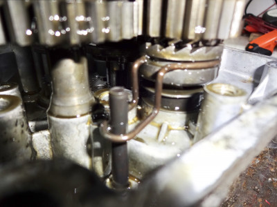

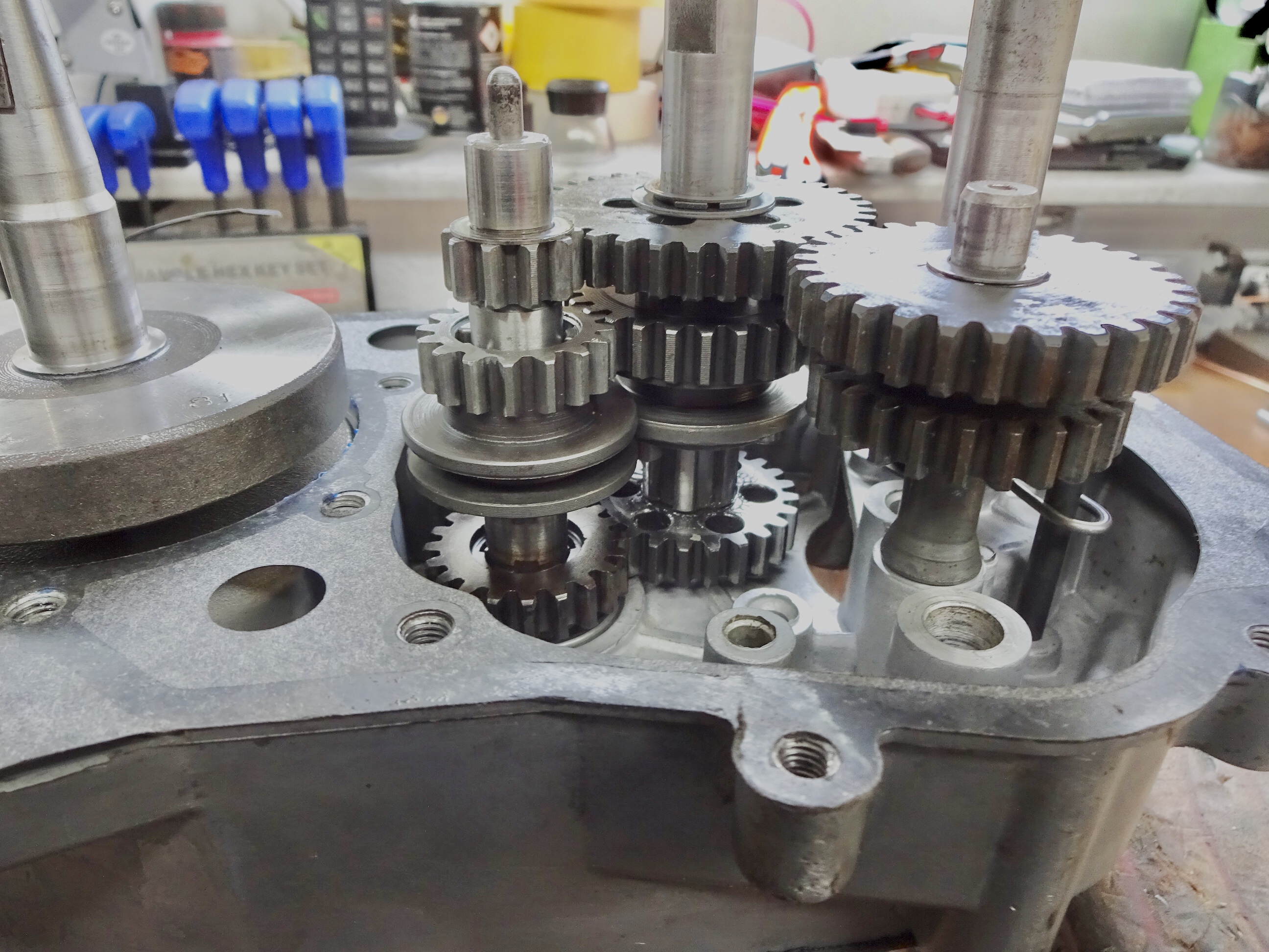

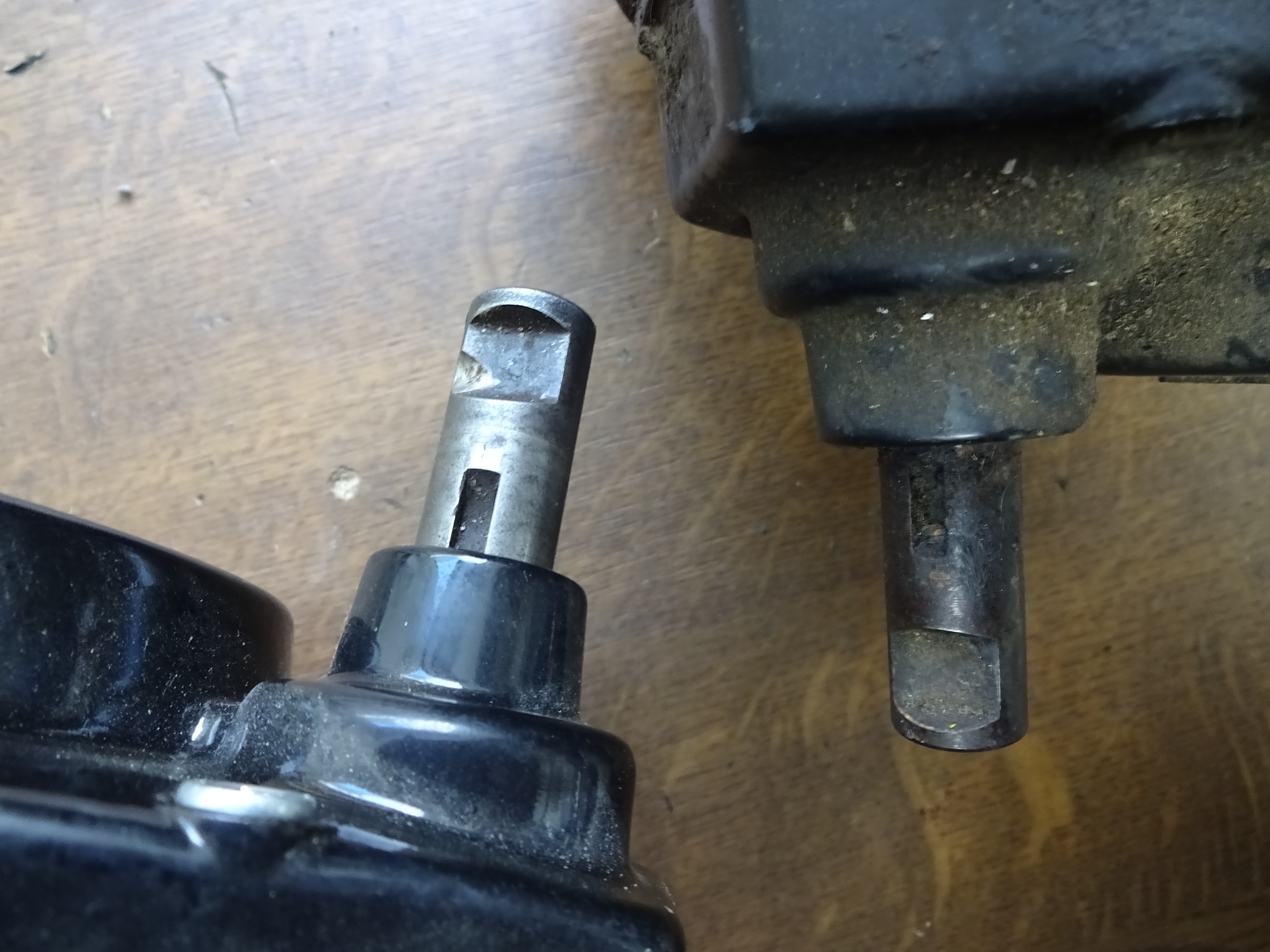

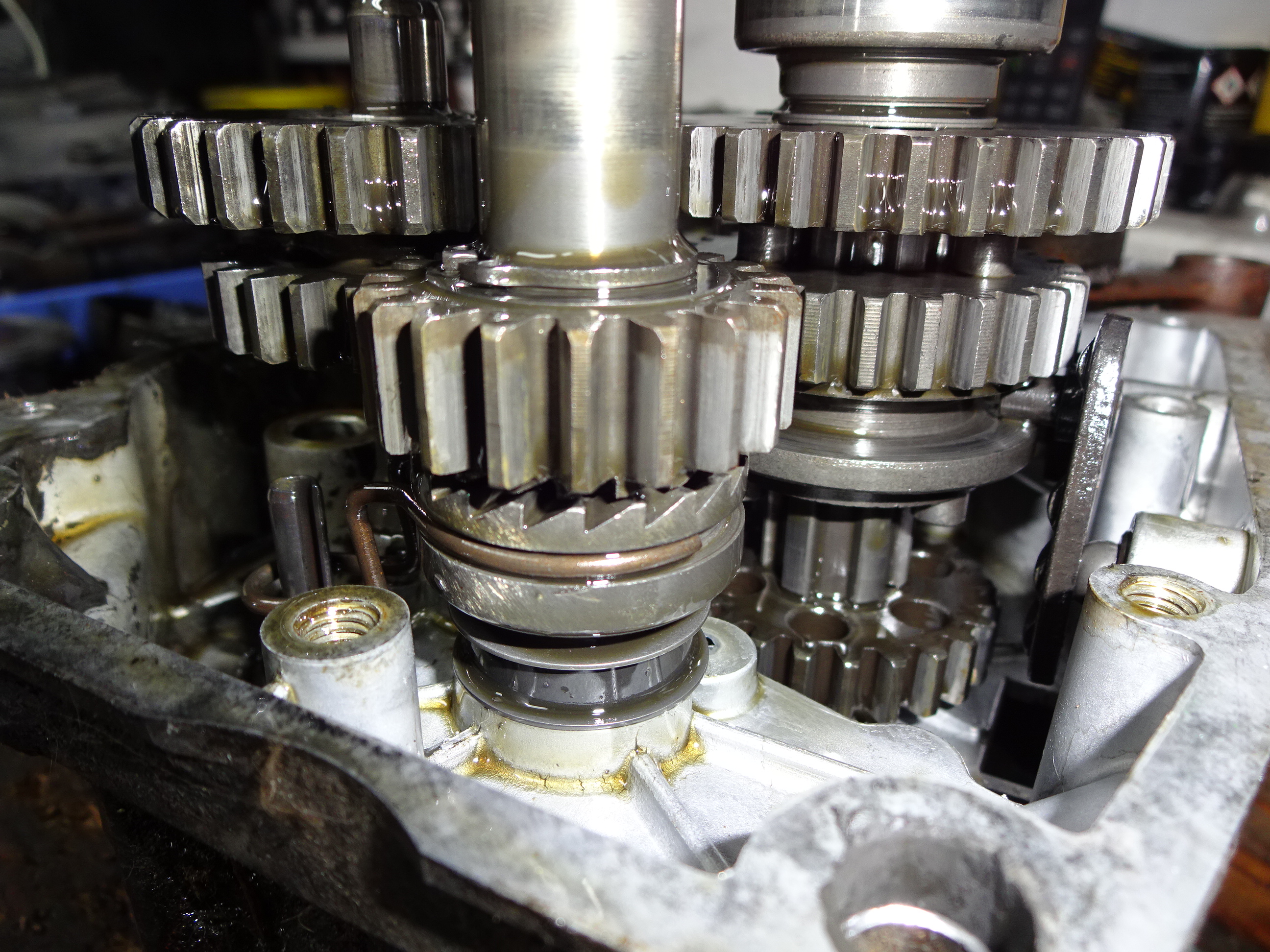

Jetzt hatte ich den einen Motor vor Langem überholt (Lager und KW), aber irgendwie steckte die Pedalwelle ca. 0,5mm zu weit nach links.
BE72631E-4D34-4262-9058-65720EDB7B36.jpeg [ 1.61 MiB | 14434-mal betrachtet ]
Da ich keine Explosionszeichnung von dem Motor hab, ist mir irgendwie eine Distanzbuchse an ne verkehrte Stelle gerutscht. Also den zweiten Motor zerlegt und dann sah ich es direkt.
AE0EA5B4-2275-4A78-A3D6-06410810F1C8.jpeg [ 1.29 MiB | 14434-mal betrachtet ]
Also schnell behoben und jetzt ist die Pedalwelle exakt positioniert.

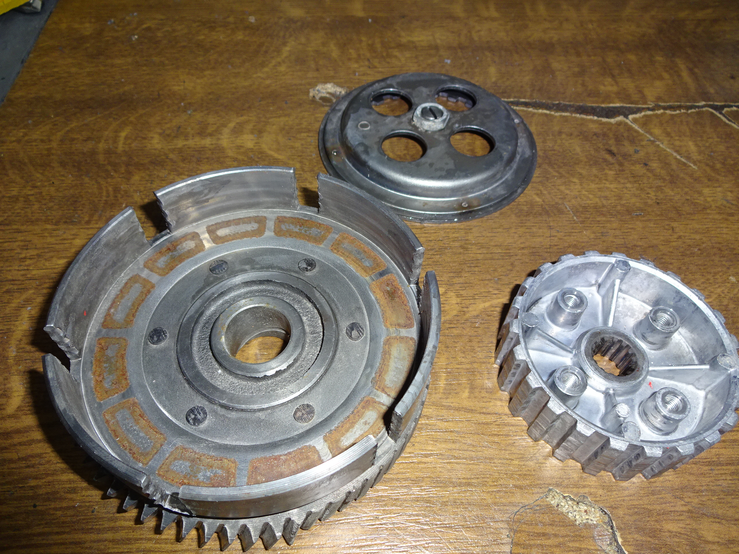

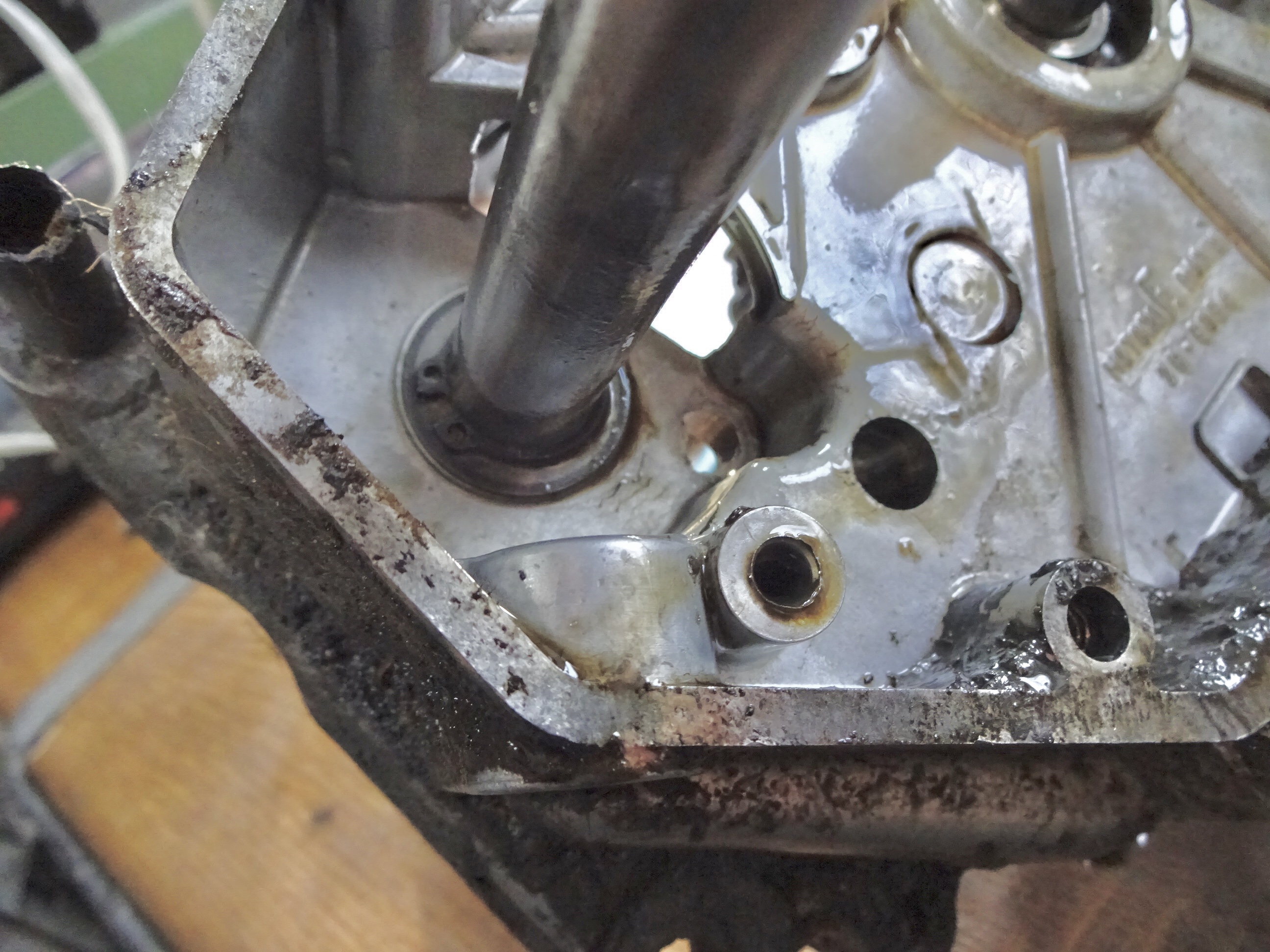

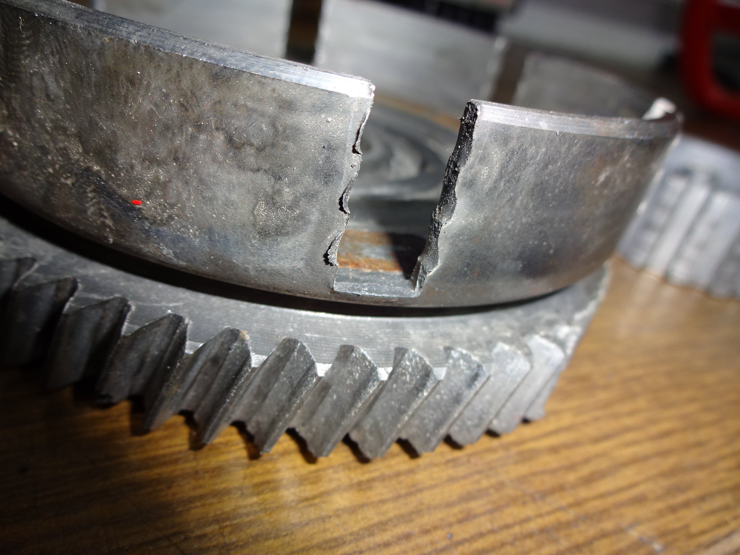

So die Teile durften all in Ruhe durch das Ultraschallbad und die vordere Motorhalter muss novh geschweisst werden, ist ausgerissen.
Schlimm sieht der Kupplungskorb aus, wenn jemand was für mich hat, einfach melden.

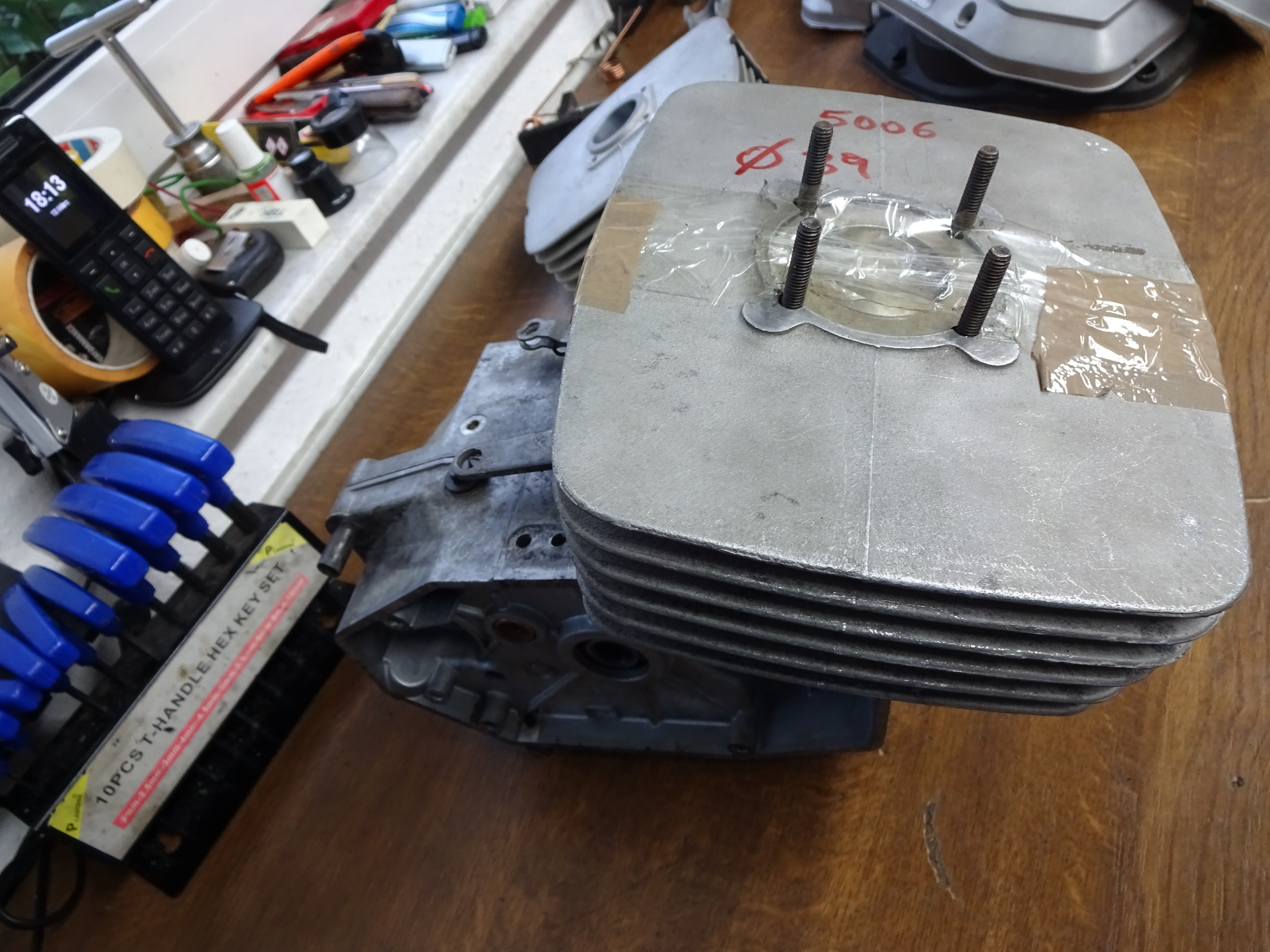

Gefunden in meinem Schrank, hab ich noch einen neuen Polini 5000 Zylinder mit Kolben, passend für den Motor.
D2A2231C-A8AE-4103-A464-D78944D6571A.jpeg [ 1.98 MiB | 14416-mal betrachtet ]
Leider passen die 6000er Zylinderköpfe nicht auf den 5000er mit kleinerer Bohrung. Wenn hier jemand was hat, bitte melden. Stehbolzenabstände egal, das kann ich anpassen.

Der Kupplungskorb hat leichten Zahnausfall oder?
Sowas hab ich auch noch nicht gesehen.

Ja Felix, was da passiert ist kann ich auch nicht sagen. Das Getriebe sieht super aus und noch helles Öl drin.
Auf jeden Fall brauche ich nen neuen Korb mir passendem Primärrad. Was Franco Morini Shops angeht, hab ich nicht so wirklich viele auf Lager :?
