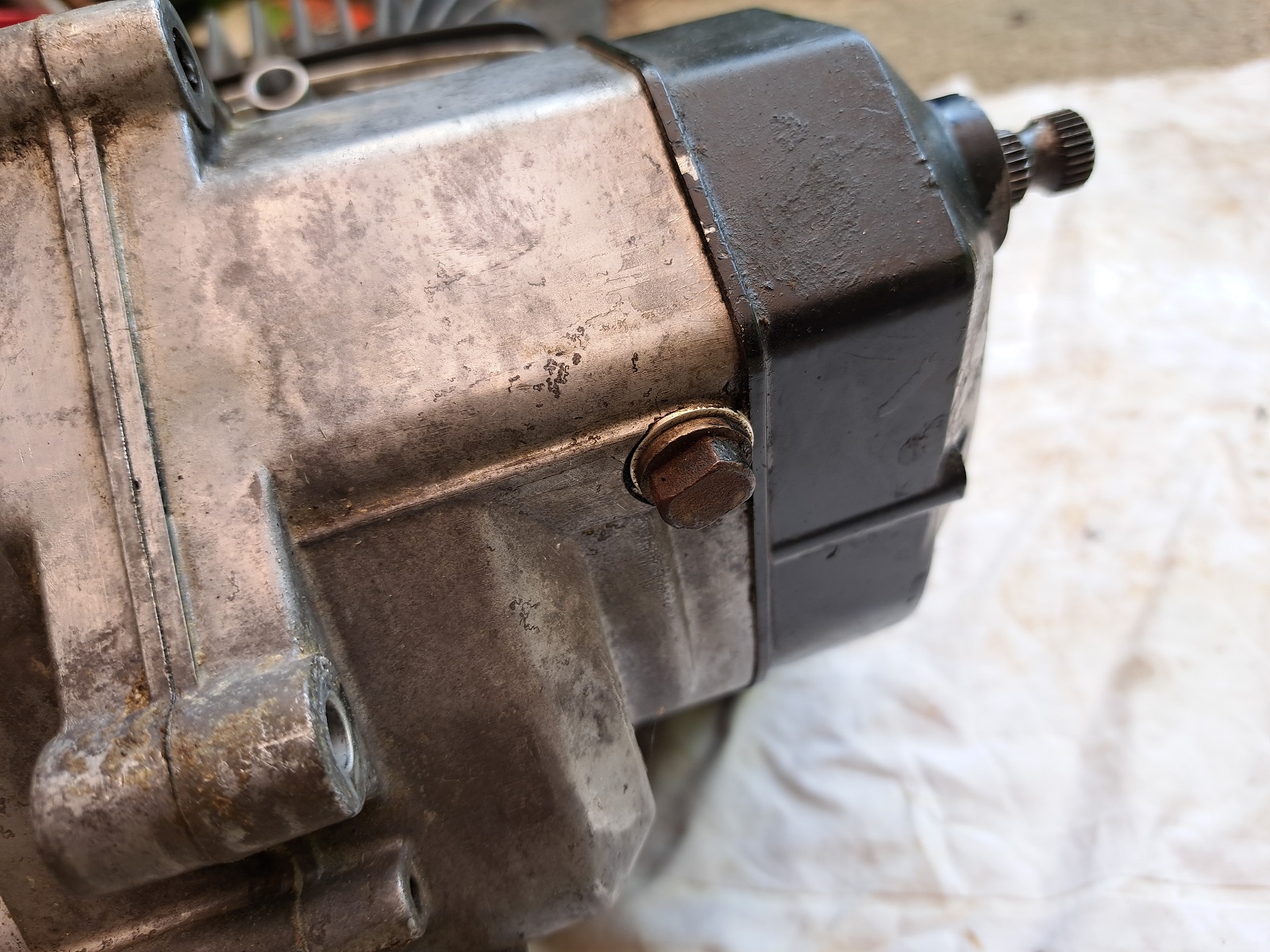

Hallo,beim 6 Gang Morini Motor ist ein Feststellbolzen .
Wofür ist der ?
Habe so ein Motor noch nie gehabt.

Jetzt wäre es klasse ein Foto zu haben, was du damit meinst
Fällt mir spontan nicht ein was du meinen könntest :oops:

Hier das Bild
IMG_20230816_101959.jpg [ 582.97 KiB | 14824-mal betrachtet ]

Moin,
das dürfte zum vorspannen der Kickstarterfeder sein.

Exakt dafür ist die Schraube.
Also Finger weg beim nur Ölwechsel!
Sollte die doch gelöst werden oder der Kupplungsdeckel entfernt werden, hier die Anleitung zum korrekten Vorspannen des Kickstarters.
