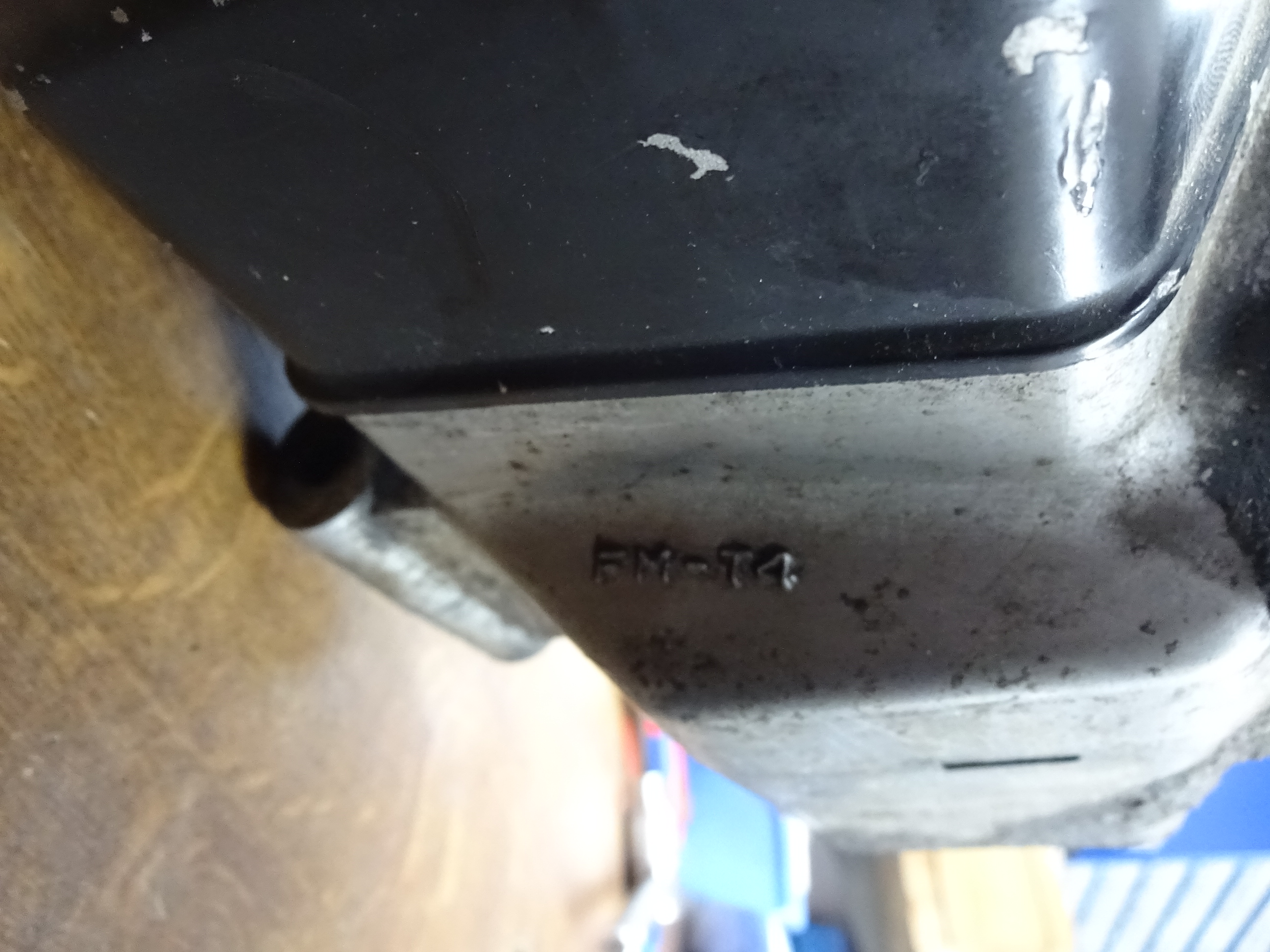

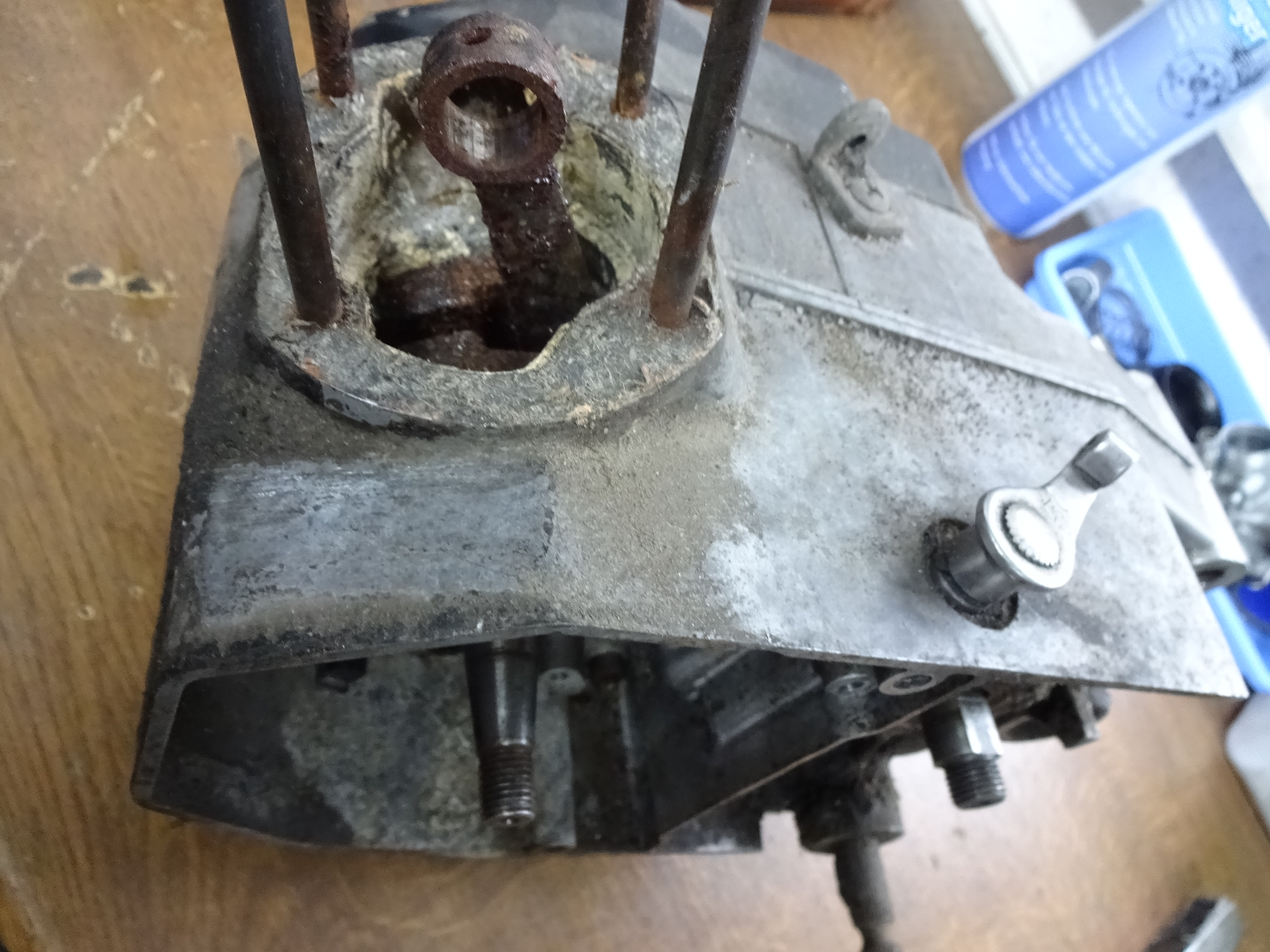

Irgendwie ging mir der versiffte Morini Motor auf den Sack :evil: . Hatte das Teil quasi als Beifang bei nen Konvolut dabei und hab das Teil mal von hier nach da und sonst wo hingeräumt.

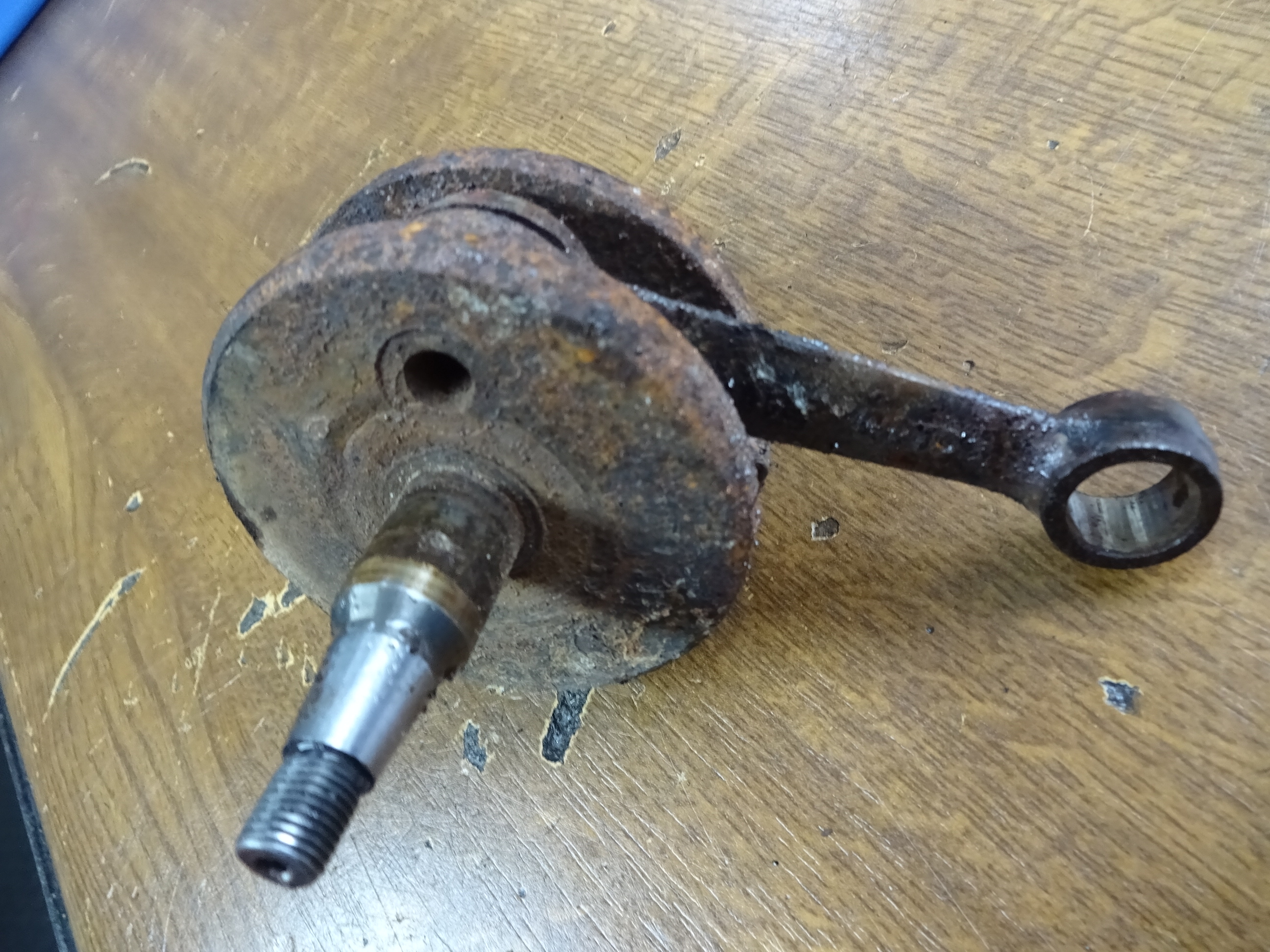

Oh Gott die Kurbelwelle ist bombenfest und erste Versuche den Wellenstumpf wieder hübsch zu machen, sagen eher neue Kurbelwelle.

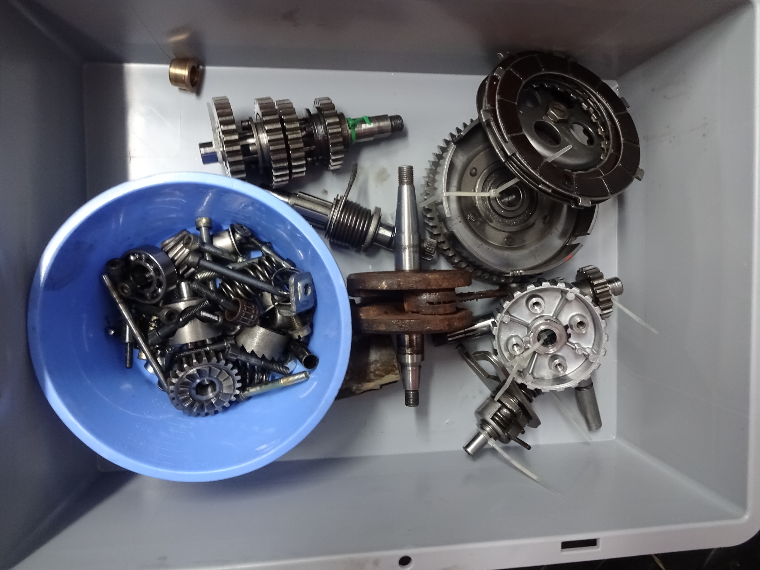

Alle Innenteile gesäubert und gesichtet, sieht (bis auf Kurbelwelle) erstmal gut aus und wurde zur Seite gelegt.
