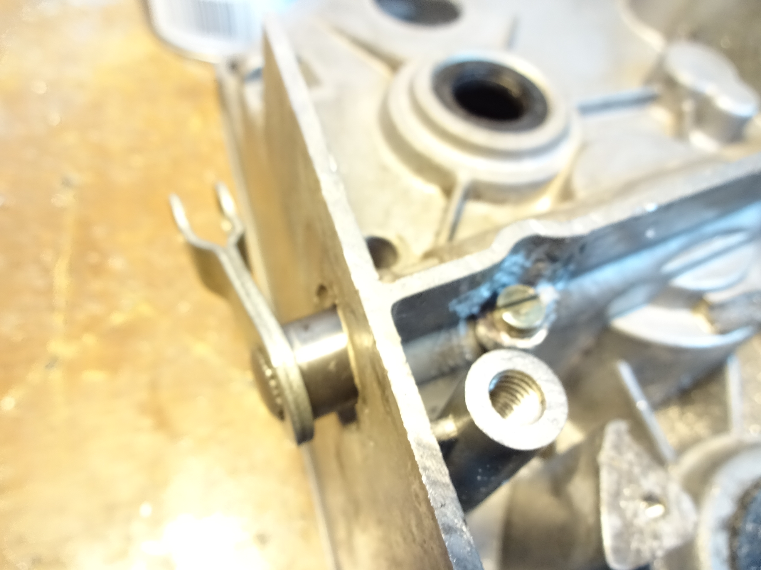

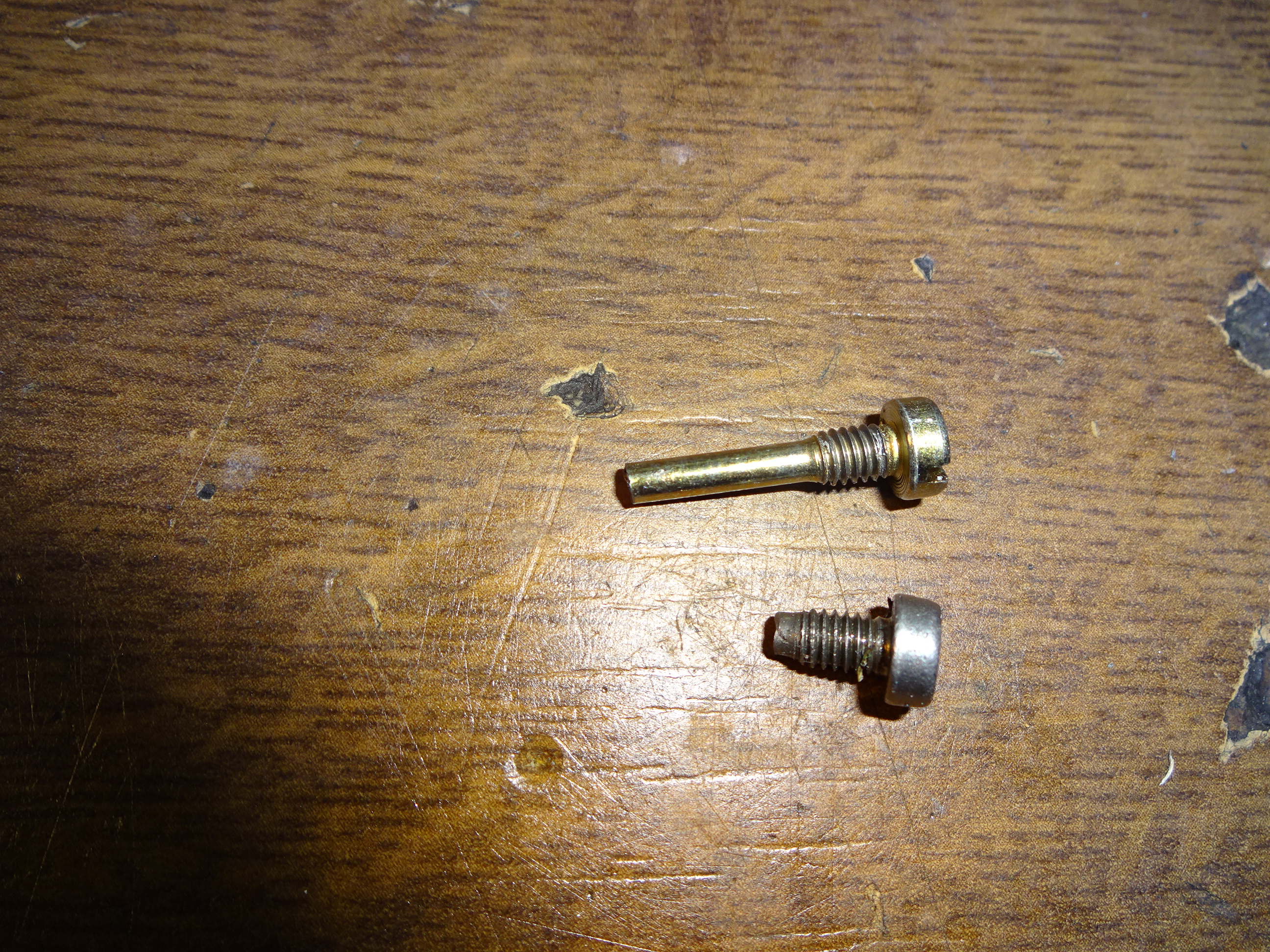

Heute bei nem Franco Morini UC5 (ja nicht 4 oder 6, sondern 5 Gang und kein Turbostar!) will ich den Kupplungshebel ausbauen und was passiert? Schraube abgebrochen gewesen, es ging nur der Kopf leicht raus :(
DSC01971.jpeg [ 4.04 MiB | 40381-mal betrachtet ]
Da der Hebel nicht raus ging musste das runde Ende noch drin stecken.
Bei Minarelli kein Problem, einfach mit nem passenden Stift nach hinten raustreiben.

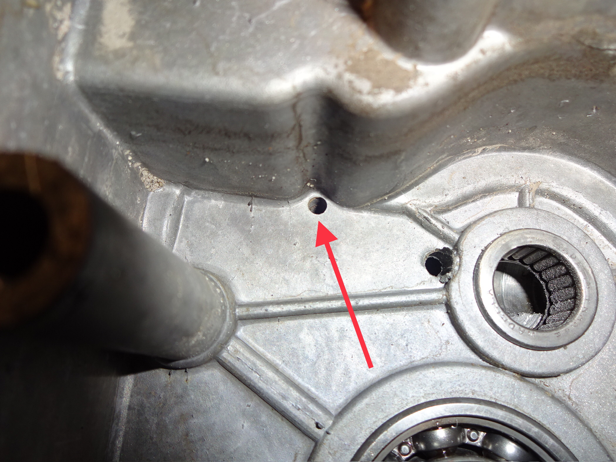

Tja so geht das aber nicht beim Morini, da ist keine Durchgangsbohrung.
DSC01965.jpeg [ 2.2 MiB | 40381-mal betrachtet ]
Konnte der Rest so weit noch eintreiben, das der Hebel raus ging.

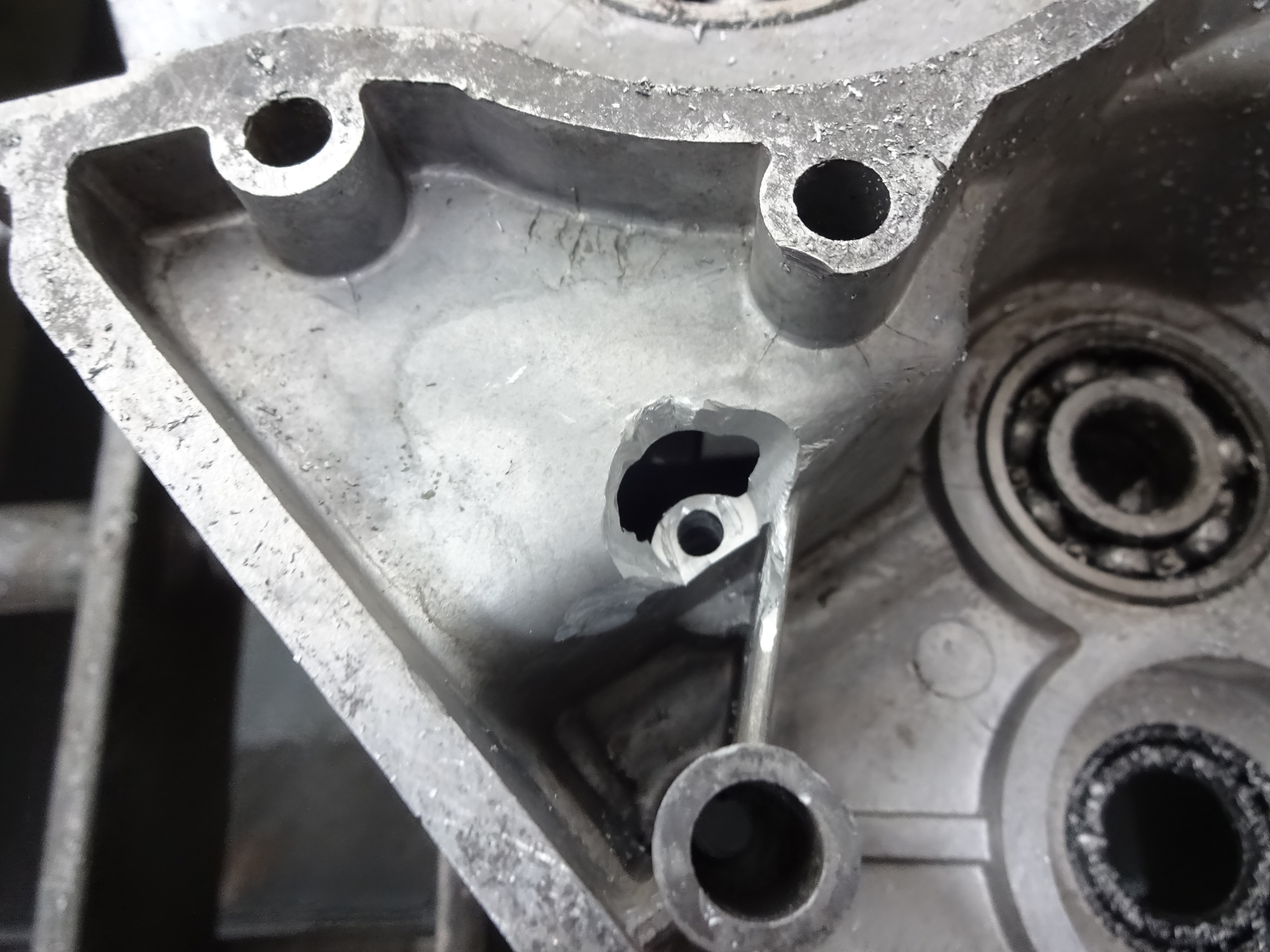

Hab mich dann entschlossen die nicht vorhandene Durchgangsbohrung von hinten zu „suchen“.

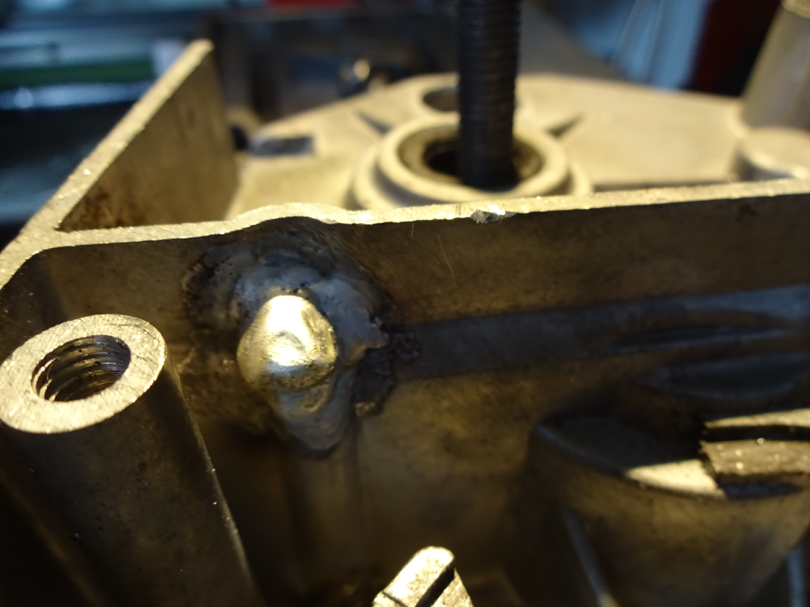

DSC01966.jpeg [ 1.67 MiB | 40381-mal betrachtet ]

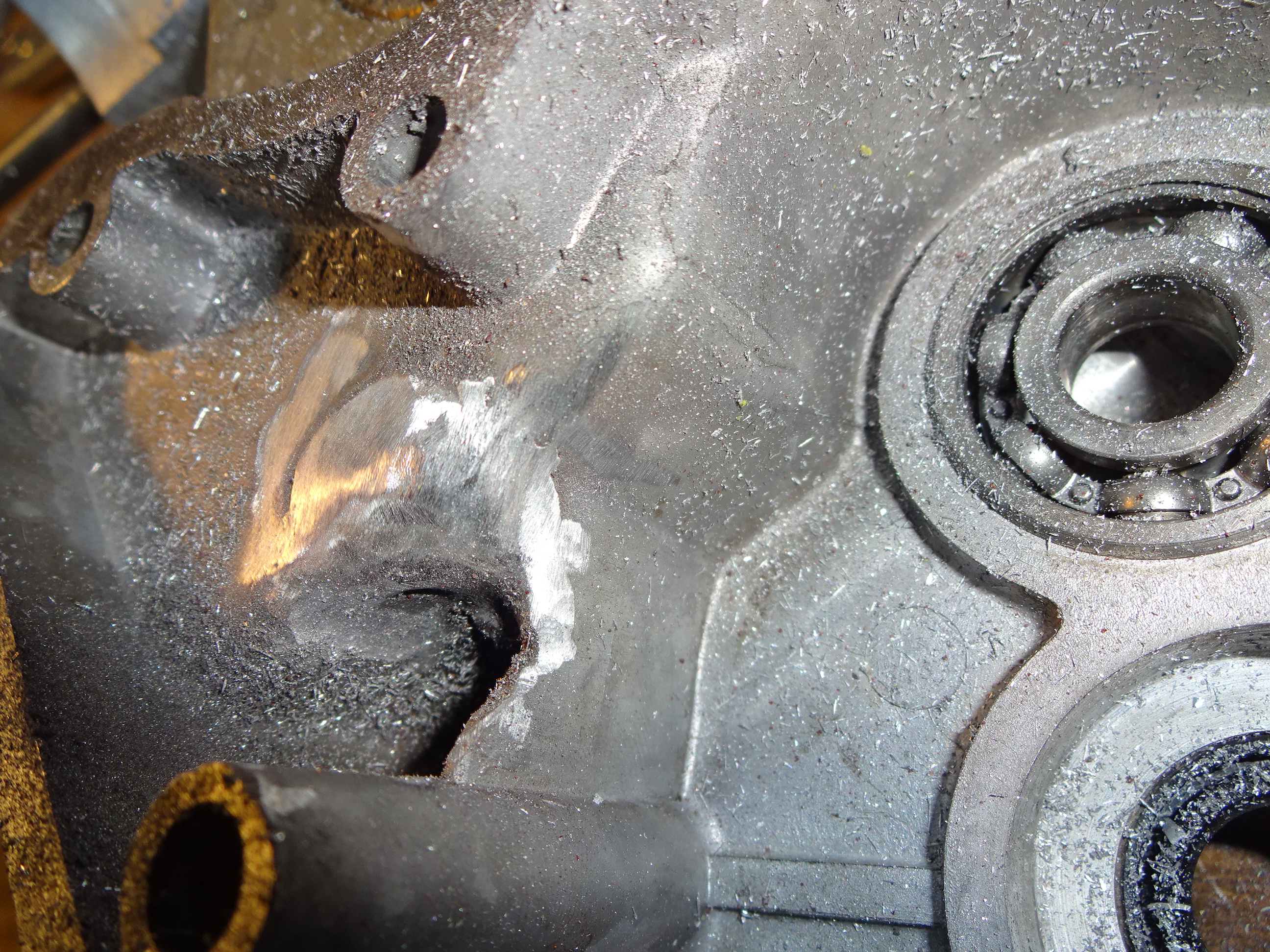

Da ich bei der Tiefe immer noch kein Loch finden konnte, hab ich versucht durch viel Messen die genaue Position zum „gegenbohren“ zu treffen. Ist mir zwar gelungen, aber beim letzten Bohrer bin ich zu tief geraten und hab mir das Gewinde geschrottet. Da ich keinen M4er Helicoilsatz besitze, hab ich nicht nur die Gegenseite wieder verschweisst, sondern auch das Gewinde.
DSC01967.jpeg [ 1.26 MiB | 40381-mal betrachtet ]

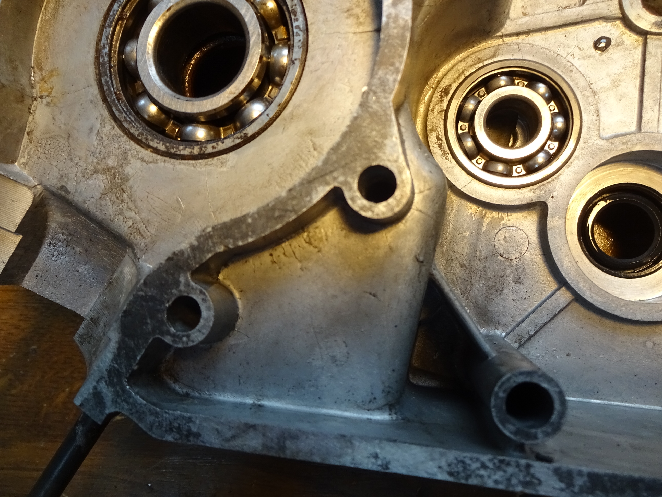

Nachher fräsen, neu bohren und M4er Gewinde rein. Hört sich schnell gemacht an, aber die genaue Position zu bestimmen, war aufwendig.
DSC01968.jpeg [ 1.18 MiB | 40381-mal betrachtet ]
DSC01970.jpeg [ 3.7 MiB | 40381-mal betrachtet ]
Hat aber alles geklappt und somit ein ansonsten tadelloses Morini Gehäuse gerettet, ::-
