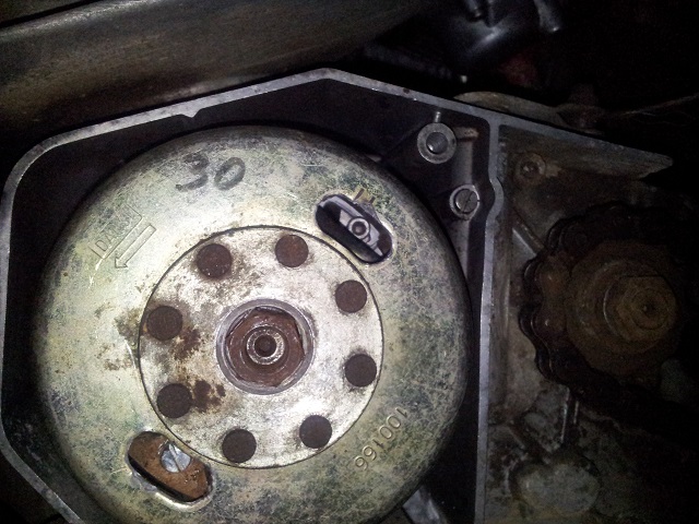

Also: neuer Morini-Motor in Aspes RCR 50

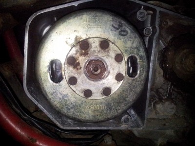

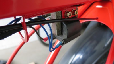

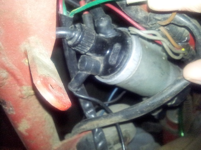

also hier Fotos zu meiner Zündproblematik: Zündfunke, wahrscheinlich nicht synchron zum Zündzeitpunkt und wahrscheinlich nicht so mechanisch einstellbar (Position Langlöcher auf Zündplatte).
Dateikommentar: Originalmotor heißt, elktron. Dansi Zündung vom Minarelli-Motor meiner Aspes RCR
Zündspule Dansi vom Originalmotor.jpg [ 106.1 KiB | 29980-mal betrachtet ]
Polrad Doppelstrich bei 4 Uhr LD.jpg [ 100.05 KiB | 29980-mal betrachtet ]
Polrad Doppelstrich bei 3 Uhr LD.jpg [ 128.17 KiB | 29980-mal betrachtet ]
Polrad Doppelstrich bei 2 Uhr LD.jpg [ 130.7 KiB | 29980-mal betrachtet ]

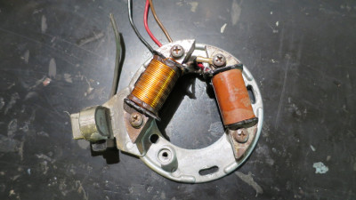

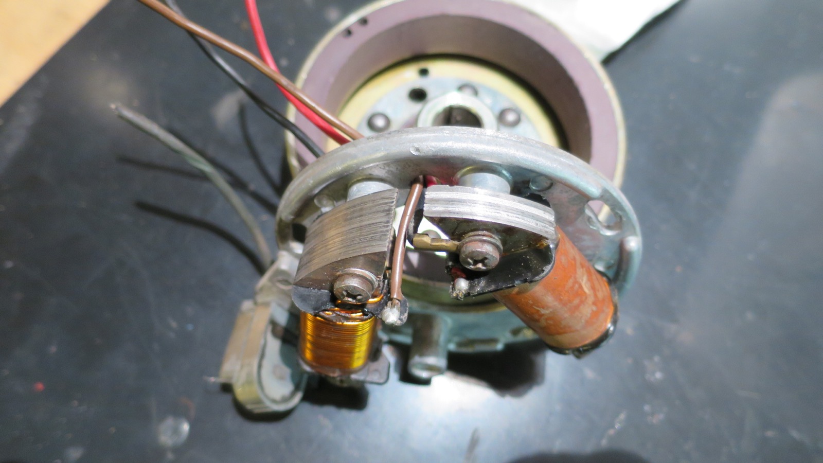

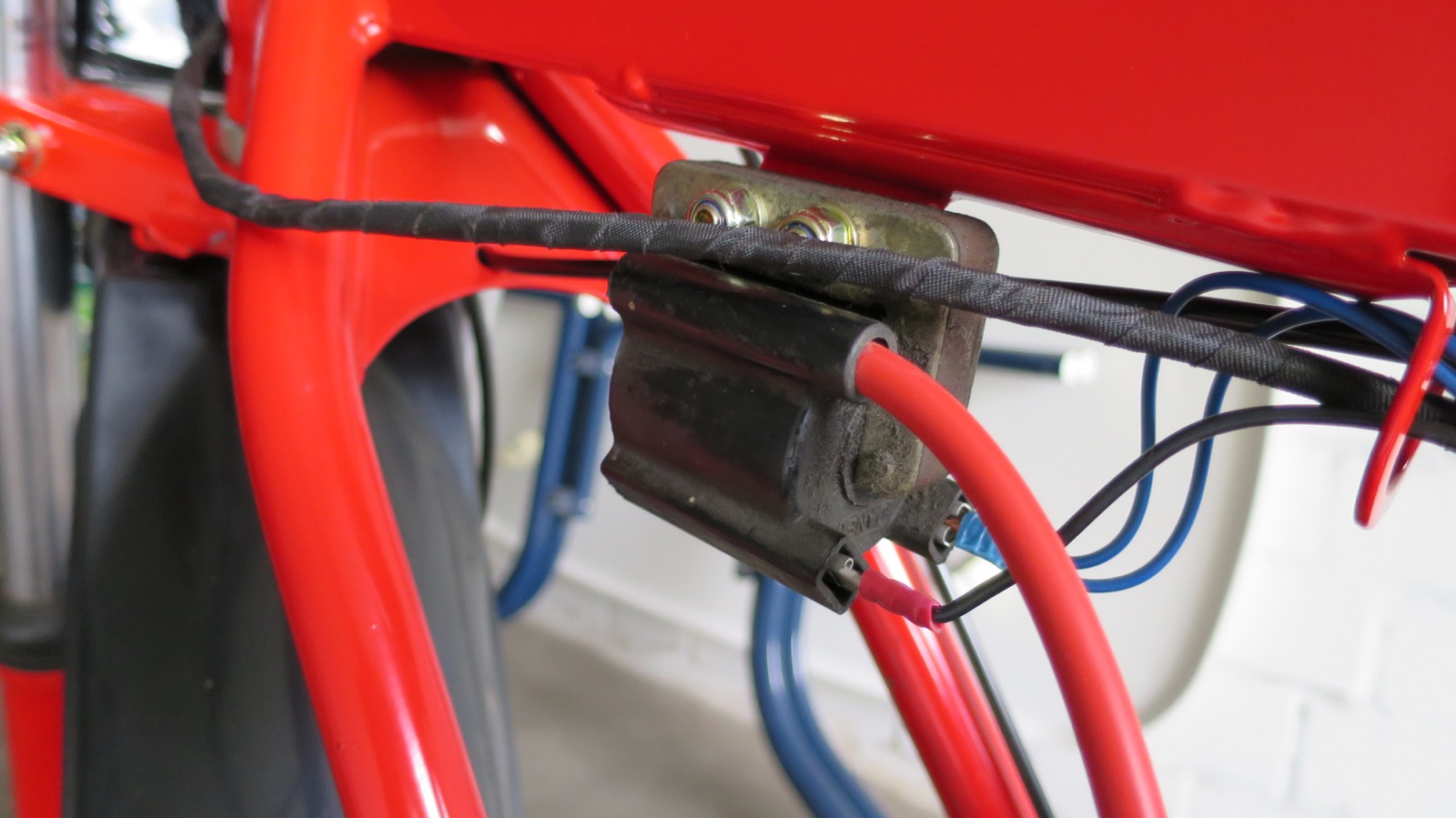

habe einen UC4 gegen einen UC6 Motor getauscht.
Und nun habe ich folgendes Problem, aus dem UC6 Motor kommen 3 Kabel,
und aus dem UC4 nur 2.
Muss ich nun eine andere Zünspule verwenden...?
IMG_4619.JPG [ 205.64 KiB | 28457-mal betrachtet ]
IMG_4618.JPG [ 201.25 KiB | 28457-mal betrachtet ]
IMG_4616.JPG [ 186.12 KiB | 28457-mal betrachtet ]
IMG_4613.JPG [ 227.81 KiB | 28457-mal betrachtet ]
BeitragVerfasst: 12. Mai 2019 19:18
Beiträge: 6416
Mach bitte mal zwei Bilder, jeweils ohne Polrad
Einmal die Zündung des UC4 und einmal UC 6.
Evtl. Hat der UC 6 ne Lichtspule mehr drin (Batterie, Bremslicht etc. ) dann hätten wir die Erklärung.
BeitragVerfasst: 12. Mai 2019 19:27
Beiträge: 622
Der UC6 war seiner Zeit in einer Malaguti Cavalcone verbaut, die hatte soviel ich weis kein Bremslicht und auch keine Batterie.
Aber ich werde die Tage das Polrad entfernen und nachschauen.
BeitragVerfasst: 13. Mai 2019 11:45
Bei den Elektronik Zündungen sind es doch immer 3 Kabel? Masse, Zündstrom und Licht.
BeitragVerfasst: 13. Mai 2019 13:33
Beiträge: 622
mir ist der Motor mit kontaktloser Zündung verkauft worden, also keine Elektronic...
Das ist ja mein eigentliches Problem.
Ich weiß nicht, ob es die UC6 Motoren überhaupt mit kontaktloser Zündung gegeben hat.
BeitragVerfasst: 13. Mai 2019 17:57
Beiträge: 622
habe mal ein bisschen ausprobiert, es kommt zwar ein Zündfunke, aber der scheint ziemlich schwach zu sein.
Es kribbelt allenfalls ein bisschen an den Fingern, das kenne ich von früher (ist schon ein weilchen her) schon anders.
Hab natürlich nicht den passenden Abzieher. Wie es aussieht sollte das M19x1 oder M19x1.25 sein, aber rechts oder links Gewinde...?
Soweit ich das sehen kann, sind in beiden Motoren nur zwei Spulen.

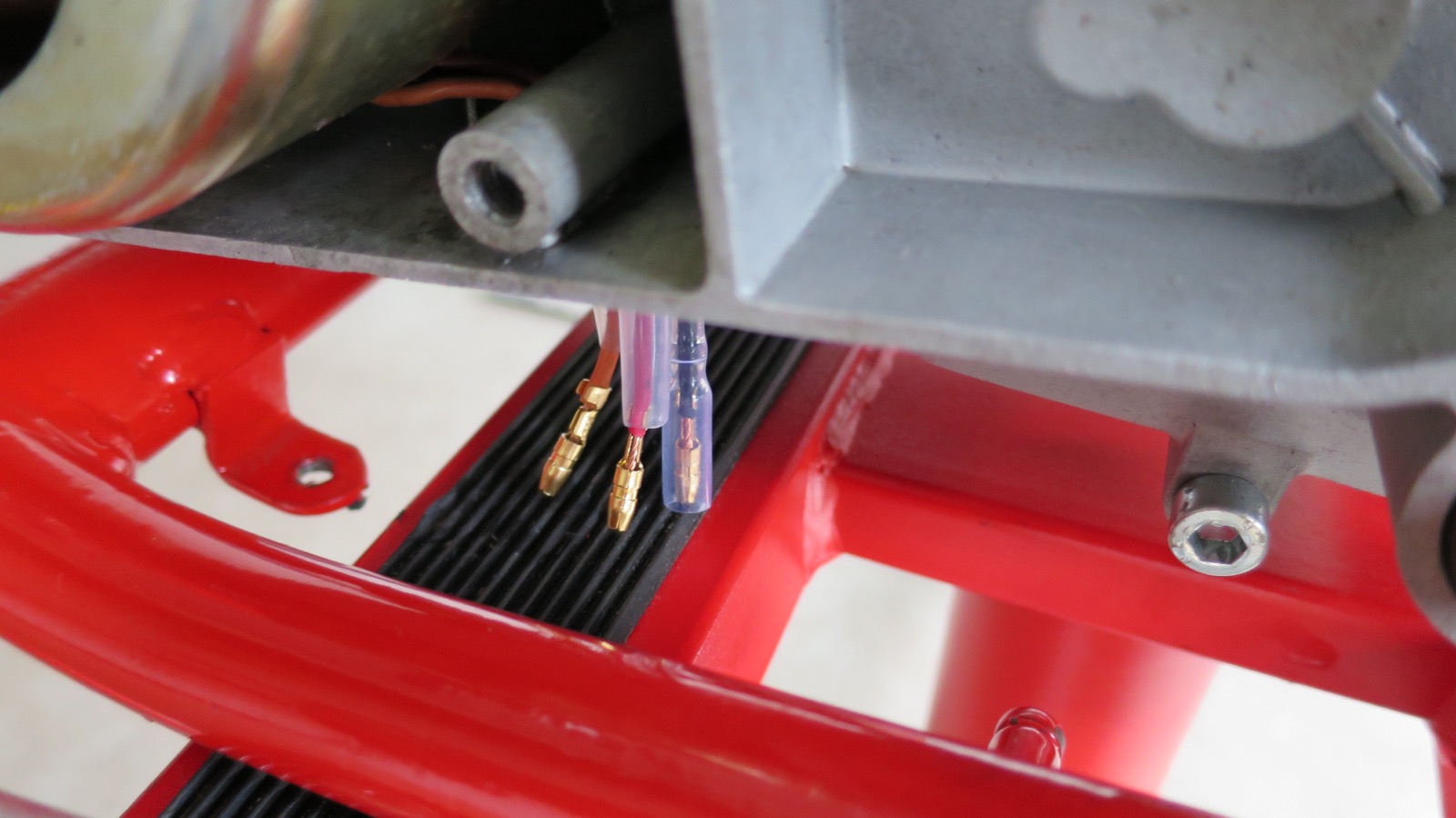

BeitragVerfasst: 31. Dez 2019 16:20
Beiträge: 622

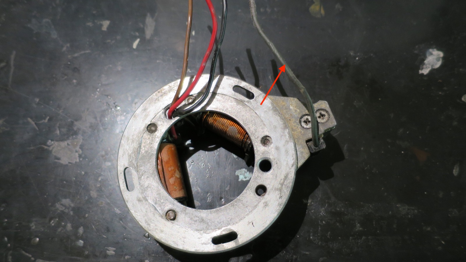

Welche Farbe hatte dieses Kabel im Original...?
Ist das jetzt ein vergilbtes grün oder dunkel rot.
Das Bild bringt die Farben leider nicht so klar rüber.
Ansonsten einen guten Rutsch...

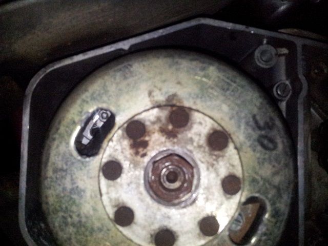

IMG_5562.JPG [ 260.28 KiB | 27497-mal betrachtet ]
BeitragVerfasst: 31. Dez 2019 16:30
Beiträge: 622
Von vorne sieht es so aus...
IMG_5564.JPG [ 226.79 KiB | 27495-mal betrachtet ]
IMG_5565.JPG [ 298.53 KiB | 27495-mal betrachtet ]
