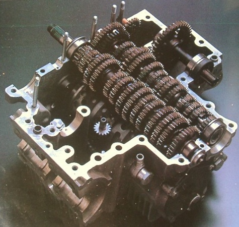

Suzuki RP68!
RP 68.jpg [ 107.63 KiB | 8083-mal betrachtet ]
 Betreff des Beitrags: Re: Sachs 7 Gang Motor
BeitragVerfasst: 27. Jan 2023 19:42
Beiträge: 1870
Hey hübsches Getriebe! Man beachte die Zentrierhülsen :mrgreen: :mrgreen: :mrgreen:
Aber warum brauchte man 14 Gänge in der 50er Klasse?
Weil die Motoren zwar 18PS hatten aber dafür nur ein nutzbares Drehzahlband von max. 1000 U/min.
Deshalb wird man auch nicht schneller nur weil man mehr Gänge hat :idea:
