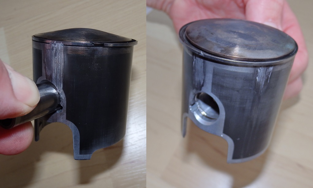

So…….. am Wochenende werde ich den Zylinder öffnen, hatte leider einen Kolbenklemmer :cry: . Nachdem ich bei der Düsennadel die Nadelposition um 2 Positionen Richtung Mager positioniert habe ist es passiert. Der Zylinder lief jetzt fast 2000 km ohne Probleme bis auf die Sache mit dem Drehzahlbereich, in dem ein konstantes halten der Drehzahl sich nicht gesund anhörte.

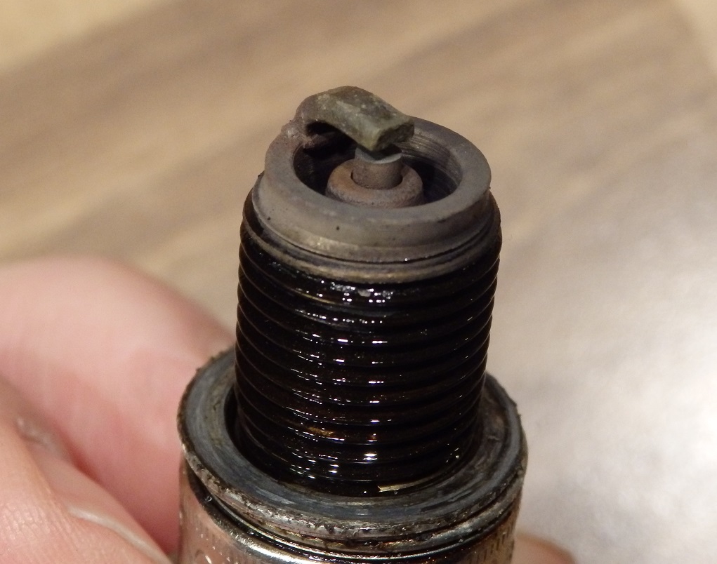

Neben dem Ärgernis des Kolbenklemmers, habe ich der Sache auch etwas Gutes abgewinnen können. Da ich für dieses Projekt die Zylindergeometrie in weiten Teilen verändert habe und mir nicht sicher sein konnte ob der Zylinder „Spül-technisch“ überhaupt funktioniert, denke ich jetzt nach fast 2000km (mit teilweise heftiger Beanspruchung), dass diesbezüglich das Projekt erfolgreich war. Auch die relativ gleichmäßige Verteilung der geringen Rückstände auf dem Kolbenboden deutet darauf hin. Und dies ist nur ein Aspekt bei den vielen vorgenommenen Veränderungen. Jetzt hoffe ich, dass ich das Vergaser-Problem auch noch gelöst bekommen werde.
Zu eueren Anmerkungen/Fragen:
Ich wäre ja auch bei zu fettem Teillastbereich; auch weil das bisher immer so war. Da ist aber leider die B2P2 die magerste Nadel. Das geht nur magerer, wenn du Düsenstock und Nadel änderst. Ich muss mal nachschauen ob ich das noch hab, welche Kombi das war. Die nächste Fettere Nadel weiß ich dann aber wieder nicht.
Antwort:
Nach dem Kolbenklemmer war es wohl entgegen deinen Erfahrungen, bei mir ein zu mageres Gemisch (siehe Kerzenbild). Mein erster Gedanke zu diesem Thema war die Düsennadel zu bearbeiten um „Fetter“ zu werden (siehe Beitrag vom 18.02.2023). Wenn du schreibst die B2P2 Nadel wäre eine „magere“ Nadel, dann wäre es sehr interessant zu wissen welche Kombi hier in Richtung „Fetter“, Abhilfe schaffen könnte.

Kolben: Fa. VERTEX
Der Kolbendurchmesser liegt knapp unter 50mm
Die Kompressionshöhe bei ca. 26 mm

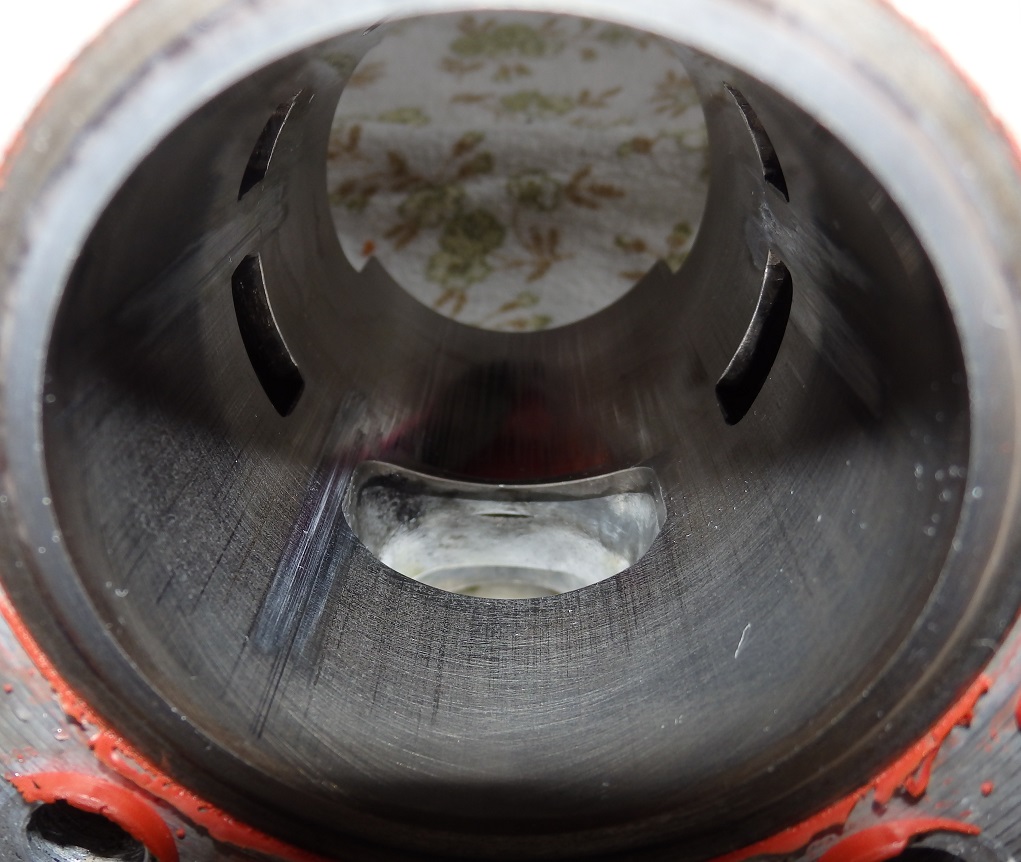

Ist der Zylinder so hin, das man den nicht erst einmal benutzen kann? Wenn der mit Kolben schmirgeln und neuen Ringen erst mal läuft, wäre das doch die bessere Basis für weitere Abstimmungsarbeiten.
Das der Motor fest geht im Teilastbereich ist schon extrem, finde ich...
Antwort:
Einen neuen Kolbenring hätte ich noch herumliegen. Ich denke aber die Laufbahn ist zu stark beschädigt.
Es war in diesem Fall vielleicht nicht nur der Teillastbereich. Durch das heruntersetzen der Nadel war wohl auch die HD über dem Teillastbereich beschnitten. Bei Tests im Sommer war die HD120 das Maximum. Jetzt in der kalten Jahreszeit wäre wahrscheinlich eine größere Düse möglich bzw. besser gewesen.
