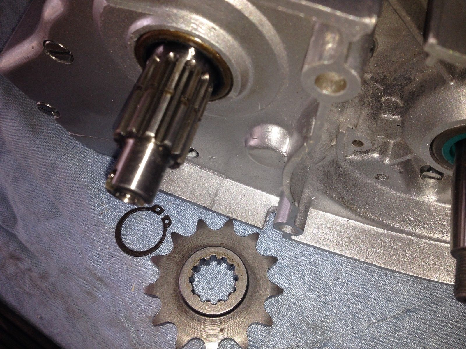

Was ist das denn für eine Getriebeausgangswelle mit der Verzahnung?
Wird in diesem Ebay-Angebot angeboten
Sachs 50 GS Motor.jpg [ 434.33 KiB | 24625-mal betrachtet ]

Nachbau vom Portugiesen . Leider gibt es über die Festigkeit noch keine Resultate . Dem gehen wahrscheinlich langsam die originalen Selectoren aus . :roll:

So eine Vielzahnwelle/Ritzel Paarung ist doch schöner als die Originalaufnahme, oder nicht? Jedenfalls beim Minarelli ist das bei Fantic FM oder K6 das Bessere!
Was ist das dann für eine Welle die da benutzt wurde? Was aus dem 125 oder größer Baukasten von Sachs? Hat nicht unser italomoped ein Getriebe aus ner 125er in ner Ultra verbaut? Ha Jo sagt was dazu :mrgreen:
BeitragVerfasst: 14. Dez 2016 15:51
Beiträge: 1818
die original Getriebewellen an den Sachs Motoren hatten ausschließlich den Kegel, sowohl 50er,80er als auch 125er.
Und nur mal am Rande, die Kegelverbindung hält bombenfest und du hast keinen Verschleiß an der Welle.
Besser geht´s fast nicht, der Nachteil ist die etwas schwere Demontage, wenn man weiß wie geht das aber auch.

Ich denke die Vielzahnwelle macht bei unseren alten Mühlen kein Sinn,oder wechselst du öfters deine Übersetzung?
Selbst beim Classic Enduro fährt man mit einem Kettensatz die Veranstaltung durch.
Früher z.B. bei den Six Days hat das Sinn gemacht,da ja während der Veranstaltung mehrmals der Kettensatz gwechselt wurde.
Mit einem Abzieher speziell fürs Ritzel ist der Wechsel auch kein Problem und am Konus hast du keinen Verschleis, aber an Verzahnungen mit Schlamm,Sand usw. hast du über kurz oder lang Abnutzungen.
