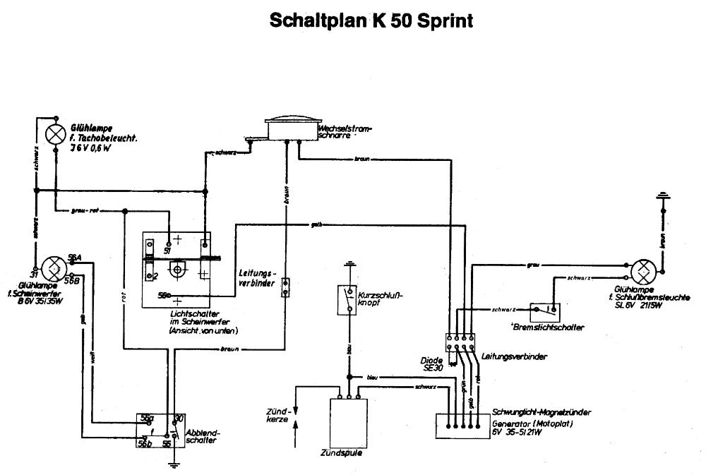

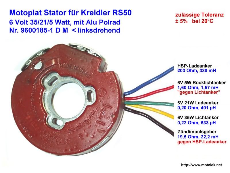

Hab ja jetzt ne Motoplat Zündung in der 125er Cagiva.
Jetzt mache ich den Kabelbaum neu und hab ne Frage bezüglich dem Rücklicht.
Bei meiner Zündung sieht das analog zu dem Schaubild aus, das Rücklich hat eine eigenes rotes Kabel
6volt61w_kr.jpg [ 64.32 KiB | 4412-mal betrachtet ]
Jetzt die blöde Frage: Hat das Kabel immer Strom und brennt somit das Rücklich immer, oder ist da ne intelligente Schaltung drin. So das nur Saft auf dem Roten ist wenn am Gelben was abgezogen wird?
Hatte zwar mit 16 ne Motoplat in meiner Herkules drin, aber daran kann ich mich nicht mehr erinnern.

Hallo Kalle, das Rücklicht Kabel kannst du direkt ans Rücklicht anschließen,sobald du für das Fahrlicht Strom über das Gelbe Kabel ziehst hast du auch Spannung auf dem Rücklichtkabel.
Siehe Schaltplan Hercules K50 Sprint.
